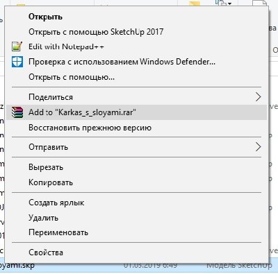

А как, архивировать?
Сообщения: 2356
СообщениеДобавлено: Чт 14 Март 2019, 19:39 Ответить с цитатойВернуться к началу
В проводнике на файле правой кнопкой мышки и выбрать add......, как на картинке.
Образуется архивный (сжатый) файл.

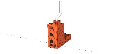

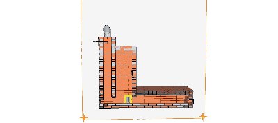

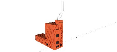

Добрый день. Убедил заказчицу делать печь без плиты. Но ей необходима духовка, просила что бы не очень высоко. Представляю на Ваш суд новый вариант. У меня вопрос про ЗЛХ, где её можно поставить и кокого типа, либо прогар из топки ( справа), заранее благодарен за Ваши замечания.😀
Духовкой является топка.

KKW писал(а):
Заказчица категорически против что либо ставить готовиться в топку.
Боится испачкаться? Она просто не в курсе, насколько эффективнее, проще и удобнее готовить в топке, чем в "белой" духовке, особенно кирпичной. И конечно, не дегустировала результаты. Если бы попробовала чего-нить приготовить и покушать, облизала бы пальчики и сказала бы, что впредь будет готовить категорически в топке)))

Ваш проект имеет великое множество фатальных ошибок, из-за которых Вы будете иметь последующие претензии заказчика и негативный имидж в-своём предполагаемом ремесле.......за-халтуру будете жёстко-наказаны пострадавшими лицами, возможно, даже с-разборками в-судах........ "Двойка" по-пятибалльной системе.....!! bog bog

ВованЕ
Сообщения: 680
Регион: ЛитвА
СообщениеДобавлено: Вс 24 Март 2019, 19:09 Ответить с цитатойВернуться к началу
Все имеющиеся проекты "лежанок", которые Вы видели до-сих пор, являются отстАлыми конструкциями с-неРавномерным прогревом внешней обечайки...!
Почитайте, для-начала, грамотные постулаты современных продвинутых-форматов вот в-этой ссылке......
Наиважнейшее правило построения любой и всякой печи - проектирование на-восходящих первичных потоках из-Топки...!!
Потом будем совместно рисовать Вам безупречный конструктив будущей печи.......rtfm

День добрый.Подскажите коллеги. Меня смущает большой перевал пи выходе ДГ из топки, и нужен ли прогар для облегчения запуска, если нужен то где и сколько?
