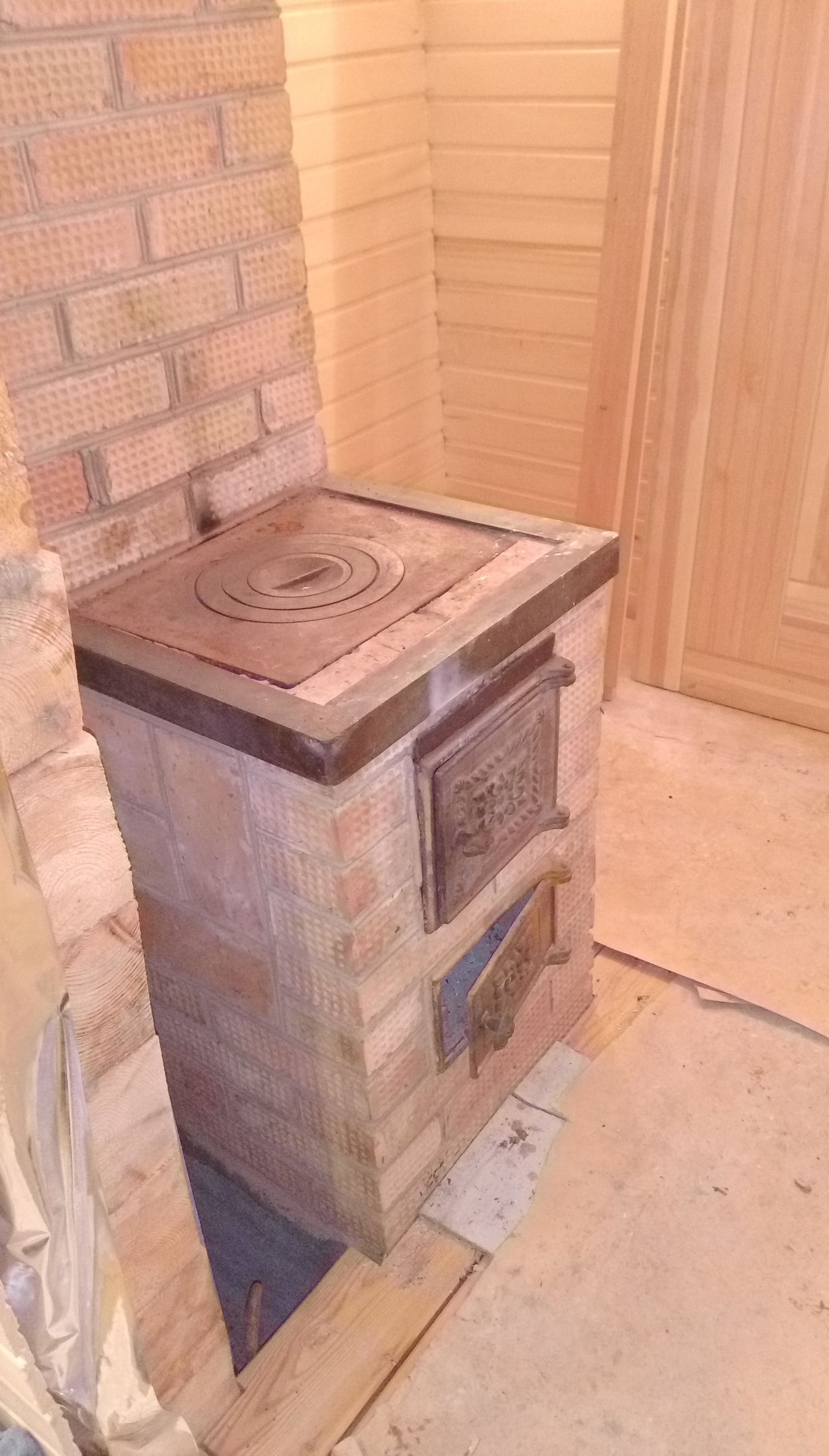

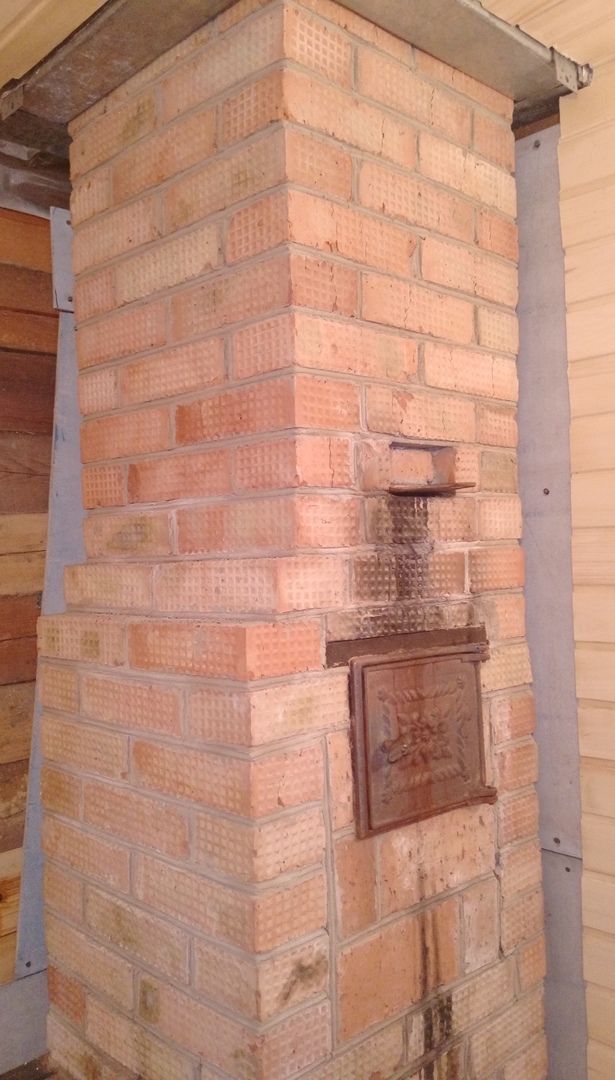

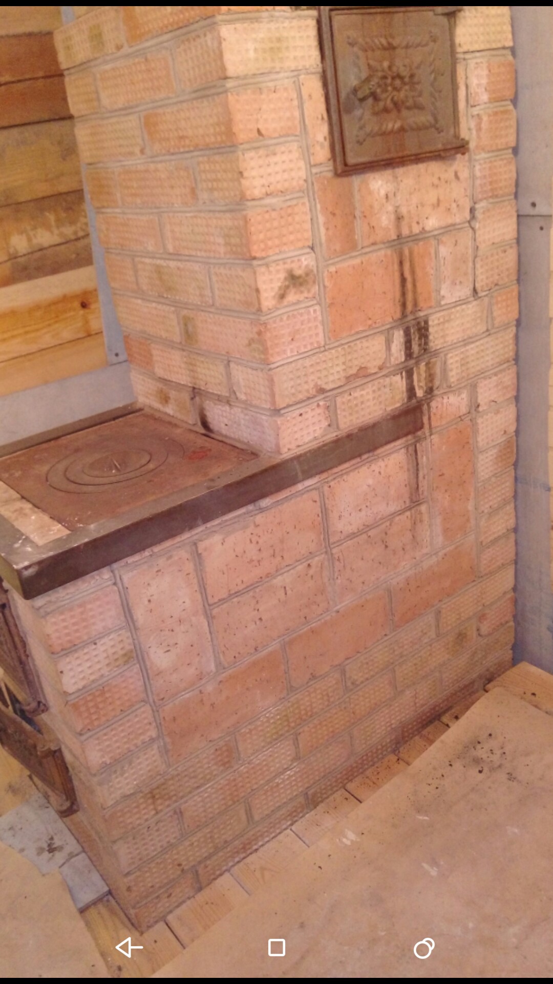

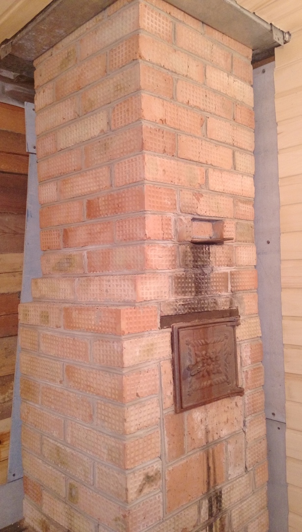

Приветствую форумчане, помогите советом.
Имеется вот такая печь, не устраивает большое количество сажи, а это постоянная грязь при поддавании. Так же при протопке устойчивый запах гари.
Как видно слишком много места нет, ещё максимум можно добавить по пол кирпича с каждой стороны что бы было 3 на 4.5 сейчас 2 на 4.5. стоит на фундаментном пятаке именно такого размера.
Сама парилка 2 на 2 на 2.7 местра с печью!
Подскажите что можно сделать?

Нужны фотографии трубы - под потолком и на чердаке.

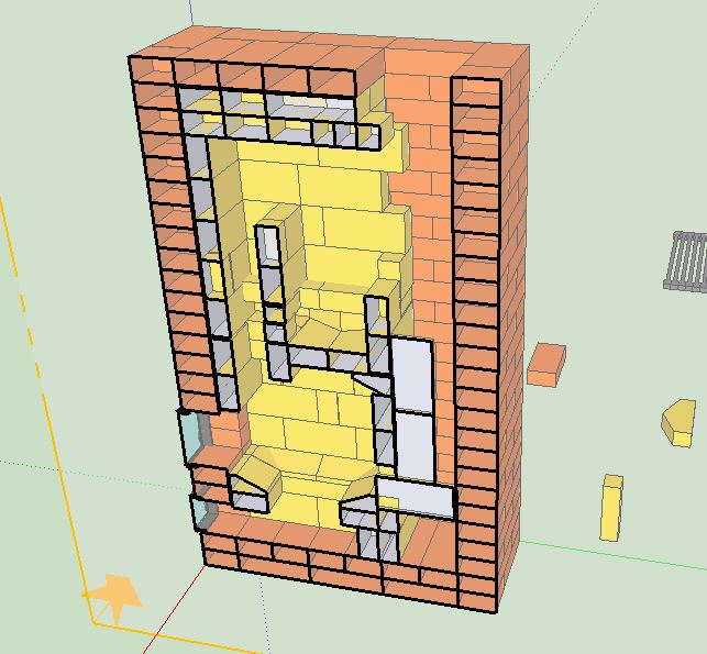

К сожалению в ближайшее время работа не даст поехать сфотографировать, но предполагаю это и не к чему, дальше металлический короб из нержавейки, и продолжается кирпичная кладка до самого верха.
Думаю это все нужно разбирать.
И думаю делать, что-то такое...
Нашел видео на ютубе о каменке с обращенным пламенем и попытался вписать в свой размер ) до конца ещё проект не готов, по готовности выложу на оценку.

vladimir-krestyanin писал(а):
А кто делал?
Передайте печнику который делал,что нужно делать так, как делают китайцы.
Такая печь у меня стит на старой даче собранная Дедулей, ещё в те времена когда было сложно даже кирпич найти ) но вполне себя оправдывала. Поэтому захотелось так сказать уже проверенное решение... Но к сожалению в современных условиях она себя показала не лучшим способом.
К человеку который её собрал особых претензий нет, хотели печь вот вам печь ))))) Другое дело что мог отговорить, и предложить правильный вариант. Аргументировав это опытом и тд.
Кирпич у меня был... так что заплатил только за работу.
Вообще с начала постройки бани, все что делал не сам по итогу приходилось переделывать. и делать как правильно.
Разбирать и складывать буду сам, впереди Отпуск! ))

Сажа на камнях, поддымливает, это всё? А как с паром, просто есть люди-хвалят.
К температурному режиму вопросов нет, пар хороший.
поэтому и захотелось повторить проект.
Ещё вся растрескалась, в местах перехода кирпичей на боку-плашмя.

СообщениеДобавлено: Пн 8 Апрель 2019, 12:59 Ответить с цитатойВернуться к началу
я про существующую. Причину надо понять, почему сажа, народ не верит, как так, в прямотоке - сажа.
Бак с водой снимает много с настила, может потому и сажа. Попробовать поставить на прокладки, чуть хуже буде греться, но зато прогрев закладки лучше
Я не печник конечно... Но как мне кажется, все тепло улетает в трубу. Камне мешают пламени, и получается просто коптятся.
А что касаемо бака, топка почти метр в длину! и дрова можно класть как под бак, так и дальше, в таком случае вода греется слабее а камни сильней
СообщениеДобавлено: Пн 8 Апрель 2019, 14:32 Ответить с цитатойВернуться к началу
мне товарищ похожую печь в гараже испытывал, с минуса на 3й закладке выгорает, поставил бак на топку всё,в саже
Печь топится в основном для обогрева(осенью и весной, зимой не использую) с баком топилась пару раз, на пробу.

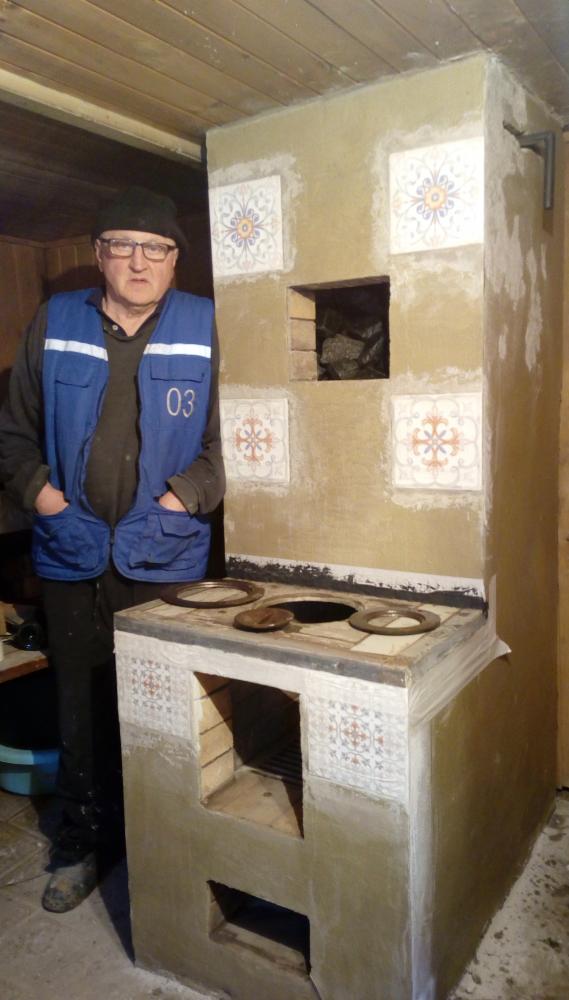

поищите печи Анатолия Молоканова, он может подскажет по старой
Любитель-печеклад
СообщениеДобавлено: Вт 9 Апрель 2019, 06:21 Ответить с цитатойВернуться к началу
вот такие, похожа?
Любитель-печеклад
