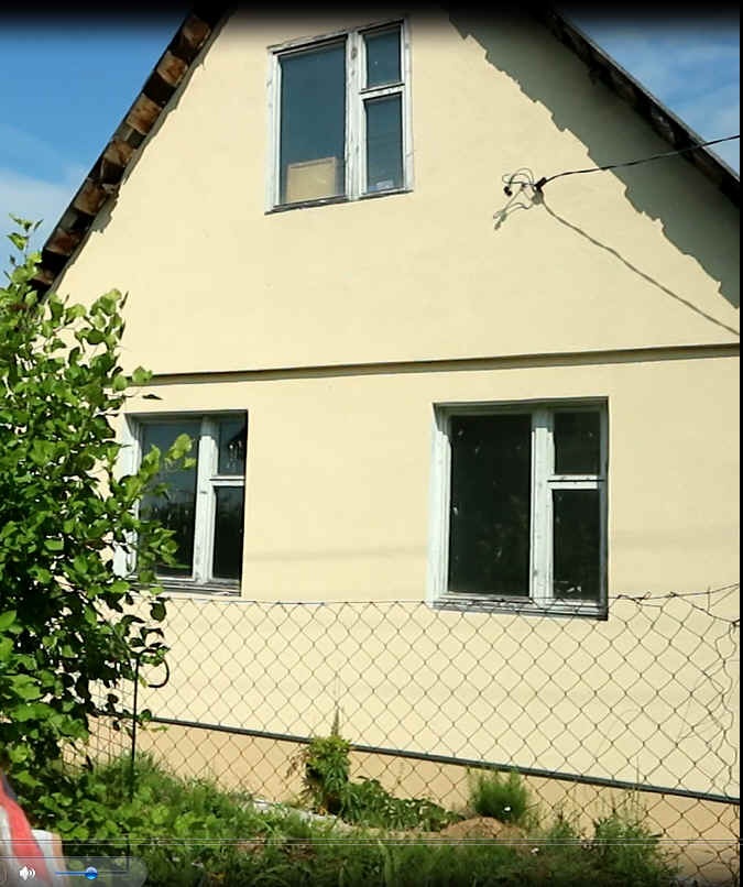

Здравствуйте всем, форумчане!
Помогите, пожалуйста, разобраться с данной ситуацией:
1. Есть домик. Фото только такое (вырезал только что с видео). Размеры дома 6 на 10 м. Построен лет 20 назад из керамзитобетона. Фундамент ленточный толщиной 25 см
2 - во вложении план дома (самого плана нет, начертил только). На нем видно, что спереди комната 5.5 на 3 (зал), за залом слева комната 3.5 на 3 (спальня). Между залом и спальней в метре от стены дома планировался когда-то камин. Под него со стороны спальни лет 15 назад залили фундамент размером 80 на 110 см - на чертеже он под буквой "А". фундамент этот полностью примыкает к фундаменту дома, составляет с ним одно целое.
3 - сейчас решено сделать печь типа ОИК 5д (Кузнецов). Печь должна отапливать зал и спальню и поэтому решено ее встроить в стену между комнатами - на чертеже она пунктиром.
4 - Для этого, соответственно, нужно либо:
а - сломать старый фундамент камина в спальне, выпилить метр ленточного фундамента дома и на освободившемся месте залить новый фундамент. То есть сделать фундамент печи независимым от фундамента дома, так как рекомендуют во всех классических печных учебниках.
б - оставить старый фундамент камина и не разрезать ленточный фундамент дома, а прилить со стороны зала к ленточному фундаменту дома необходимый остаток фундамента под печь (кусок размером примерно 120 на 50 см). И срастить этот новый фундамент с фундаментом дома арматурой (прутьями толщиной 1 см). А потом уже класть на этот старо-новый фундамент кладку рабочего кирпича до пола. Высота от старого фундамента камина до пола 80-90 см.
5 - печник настаивает на втором варианте - долить со стороны зала еще половину фундамента. Дескать ничего страшного не будет. Да и печь гулять меньше будет, поскольку будет связана с устоявшимся старым фундаментом дома.
6 - но что-то опасения у меня....(((. Мало того, что нарушаем традиции, привязываясь к фундаменту дома, так еще и половина фундамента с выдержкой 15 лет, а половина - с выдержкой 2 дня. Точно не должно ничего покосится?????))
Большое Спасибо за ответы). Мне они сейчас очень даже нужны....
С уважением, Федор

fedor_k81
Зарегистрирован: Пн 8 Апрель 2019, 15:06
Сообщения: 8
СообщениеДобавлено: Пн 8 Апрель 2019, 15:36 Ответить с цитатойВернуться к началу
чертеж комнат с печкой
чертеж комнат и печки
 Размер файла:  26.11 КБ
 Просмотров:  611 раз(а)

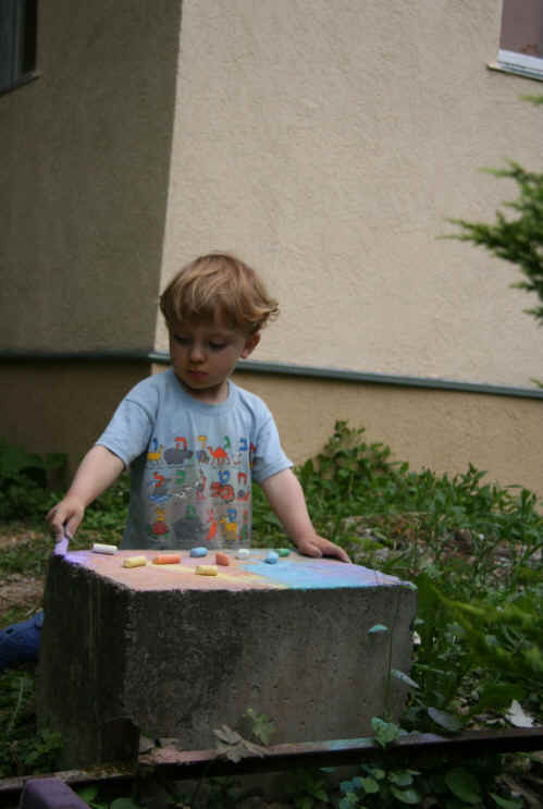

грунт под домом - глина. Уровень грунтовых вод: два дня назад - вода в полуметре от земли(судя по уровню воды в колодце и в некоторых ямах на участке). Летом вода ушла на 5 метров в глубину. Дом стоит на отмостке высотой 50-70 см. Вокруг него были вырыты канавы. В них битый кирпич и щебень. Далее сверху по поверхности земли налита цементная стяжка на ширину в полметра. Это все было сделано 20 лет назад не мной - я передаю только со слов дочери отца, который все сделал (его уже нет). Фундамент под камин в виде перевернутого конуса размером 110 на 80. Какая у него толщина - не знаю (все же под землей). От фундамента до пола - около 80 см.
Я ошибся с фундаментом...там не ленточный, а блочный. по периметру дома блоки такие, как на фото. Примерные (совсем примерные) размеры 50 на 30 на 30 см. Толщина блока между комнатами - 25 см С большой вероятностью он такой же как и на периметре.
Ну что, ломать или не ломать?). Спасибо)
 Размер файла:  30.16 КБ
 Просмотров:  579 раз(а)
СообщениеДобавлено: Вт 9 Апрель 2019, 11:10 Ответить с цитатойВернуться к началу
Как по мне - в трубках рубероидных, четыре столба Ф=400 мм. (2500 кг. нагрузки в суглинках на глубине 160см.) армированные (3 шт. Ф=10мм.) на уровень земли.
По 2-ва с каждой стороны стены.
По столбам - армированный ростверк 40х40 см.
Вот Вы уже и вышли над землёй на 40 см.
Стелите гидроизоляцию.
По ней - опалубку и плиту толщиной 25-30 см.
"Вот, так, как-то..." (с)
