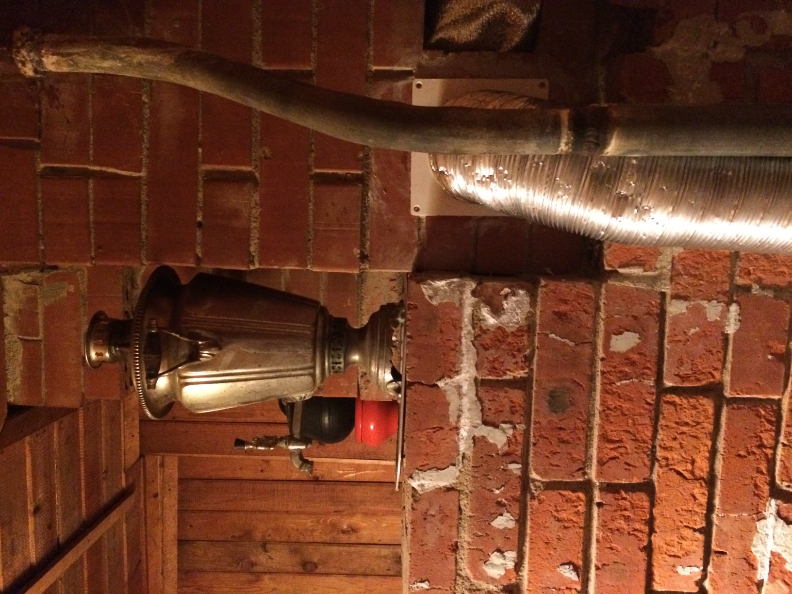

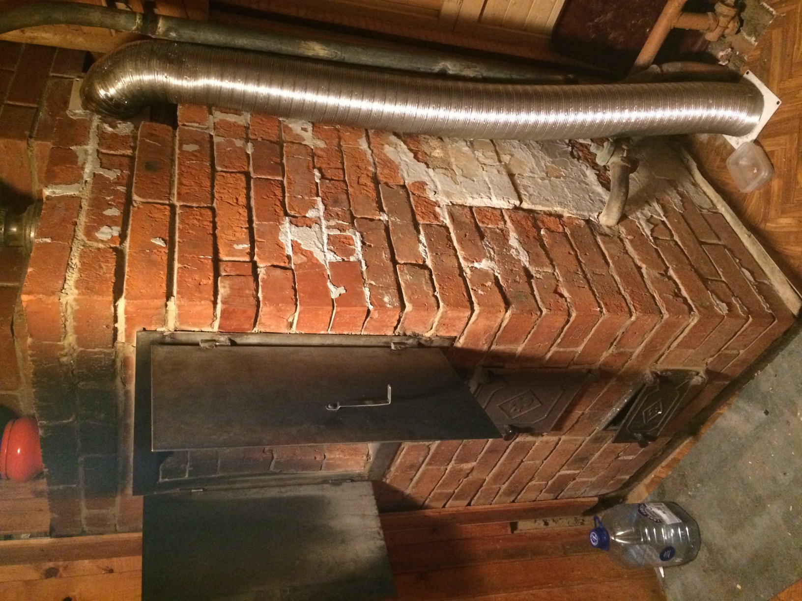

Вс 21 Апрель 2019, 10:38
Была возможность съездить и сделать фотографии
Пожалуйста, посмотрите.
Сразу прошу прощения, не могу понять почему на форуме они все висят боком? У меня на компьютере они правильно выглядят, я несколько раз крутил их...
Предупреждая комментарии о близком расположении дерева и "у вас там кирпичи в топку сыпятся" - да, все так именно поэтому я хотел бы ее переложить.
И здесь важный вопрос - можно ли переложить без того чтобы рушить трубу?

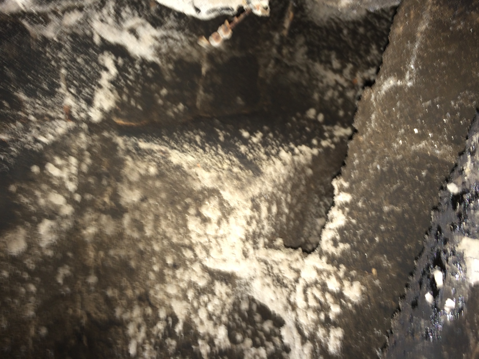

Немного пояснений
Если нажать на картинку, они откроятся в нормальном виде, без "переворачиваний" (не понимаю, почему на форуме они все перевернулись?)
Справа от печки есть несколько труб водяного отопления, и большая вент труба, которая уходит трубу печки, но в отдельный ход, не пересекающийся с выходом газов из печки. Это вентиляция подвала.
Сразу прикладываю фото котла и внутренностей, куда смог добраться.

Вс 21 Апрель 2019, 10:48
Последняя фотография, можно увидеть куда идет пламя, тоже влево.
Справа - фактически один слой кирпичей, и через них если выключить свет - видно пламя.

Добавлено:
Вс 21 Апрель 2019, 15:11
С трубой, это все зависит от того где именно она расположена. У вас же еще подключён камин, он может перевязан с печью. Плюс еще то что слишком уж ужа то все к стенке. Это значит что еще готовьтесь к тому что будет и переделка и стен.
