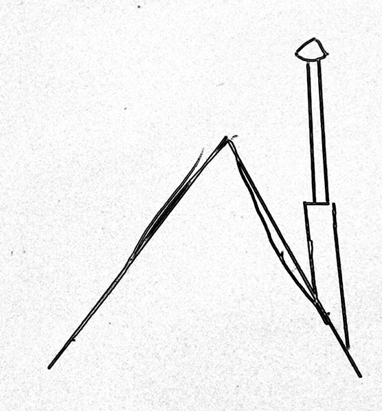

Здравствуйте.
У меня есть вопрос. Три года назад печник сложил плиту с тепловым щитом. Плита без духовки. Она сразу дымила. На Печник пытался ее исправить, и увеличил размер прохода для дыма убрав один кирпич на возвышенности который вместо духовки, и насколько я понимаю выход в щит. У щита нет летнего шибера. Шибер только на трубе. Высота каналов примерно 1500 мм, Всего три вертикальных канала. Все канала и труба вычищены. Труба находится перед щитом, рядом с плитой. Длина трубы примерно 4,5 метра от земли. Причем на трубе, где-то около 2 метров установлена металлическое продолжение диаметром 150 мм. Раньше стояла каменная труба, но плита все равно дымила.
Вопрос в том, что может быть причиной дымления во внутрь?
Спасибо!

Роман, а приложить к вопросу, рисунок, эскиз, на худой случай - фотографии... понятно - нечем "хвастаться", но Вы же не стесняетесь врачей... смелее!

Не стыдно.)) Фото к сожалению, нет. И если понадобиться смогу только завтра сделать. Вот рисунок.

Пикассо,я полагаю...:-)
А дымит постоянно или только при растопке?

дымит постоянно. Но с промежутками. Т.е. уже и щит теплый и труба прогрелась а дым то валит, то не валит. По причини дыма топилось все это очень редко.
Добавлено:
Ср 17 Апрель 2019, 09:50
высота трубы желательно больше длины каналов. Зонтик на трубе тоже помеха. Если совсем плохо бейте с топки под трубу шпур

1. это отнюдь, не "закон медян и персов"... Определяющим будет разряжение, кот.создаёт ТД, а тут без "объективки" (фоток), увы, не обойтись.
2. Зонтик, установленный неверно, "задавит" саму высокую трубу... Он же должен, как крыло, под собой зону разряжения создавать над верхом трубы... т.ч. "...если не создан летать..., чешите брюшко."(с)
3. Система последовательных вертикальных ДК, пожалуй, по ранжиру, вторая, снизу, после колпаковой (очаг-костёр без трубы не в зачёт соревнования). И прогар-шпур - "так себе припарка"... ты же не температуру отходящих подымаешь... у тебя разряжения недостаточно! А дыма, нормуль..., в смысле - у него , ну ты же понял!
к.м.к., диагноз - "перестройка-переделка..."(с)

АА, может где сечения заужены.
Под трубой газету жгли? должно лететь с гулом. Если нет, ищите выше

Пречистого люка в трубе нет. Но жег в том месте где щит соединяется с трубой. Там довольно большое отверстие. Думаю, примерно 250х250 мм. Там тоже странно то горит, то нет. Т.е. даже тухнет вполне разгоревшаяся бумага. Такого гула как бывает в трубах не было.

Заужены где? В щите или трубе?
Сообщения: 6016
Добавлено:
Ср 17 Апрель 2019, 19:06
Размер трубы известен?
Ёршиком с гирькой трубу прочищали?
Алексей Павлятенко
Сообщения: 157
Регион: Псков
Добавлено:
Ср 17 Апрель 2019, 20:00
Сечение трубы
Высота трубы
Размер перевалов
Размер поддувала,хайла и колосниковой решётки
Высота зонтика
Стоящие рядом более высокие здания,деревья или холмики
Вот среди этого я искал бы.
Ах,да-ещё гнездо птичье или птичка в трубе:-)
Добавлено:
Чт 18 Апрель 2019, 05:49
коренная труба а подсоединение вверху, странно как то, этаж какой? может куда в соседский врезали

Начали с демонтажа металлической трубы и удлинения ее камнем. Дольше посмотрим.
Спасибо!
