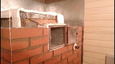

Вообщем ушел у меня на это целый месяц. Сперва клал, по два ряда в день, к концу по 4 даже если все кирпичи надо пилить )
На сушке поддымливала с вторичных каналов, после высыхания перестала.

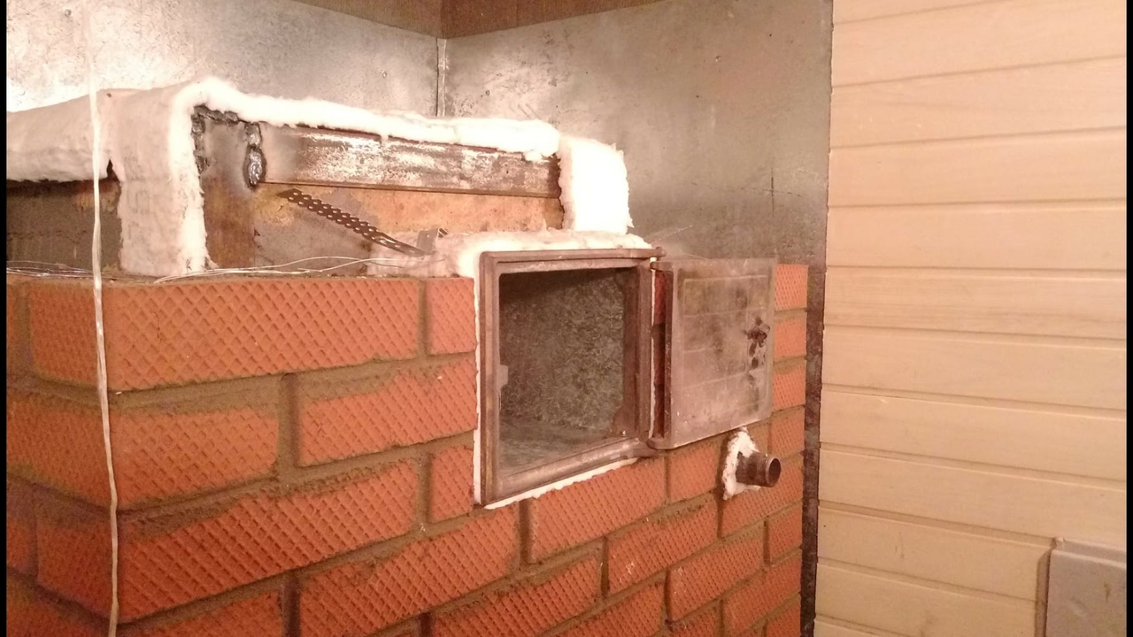

3 топки это ван не шутки ))) конечно нужно экранировать дверку, что бы так не нагревалась, но дверка дает достаточно тепла пока, само тело печи не нагреется а этот процесс занимает часа 3 от растопки

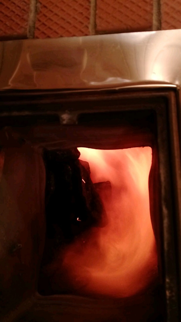

все же некий нагар светлый все равно имеется, но это не так страшно как черная копать от прошлой печи )

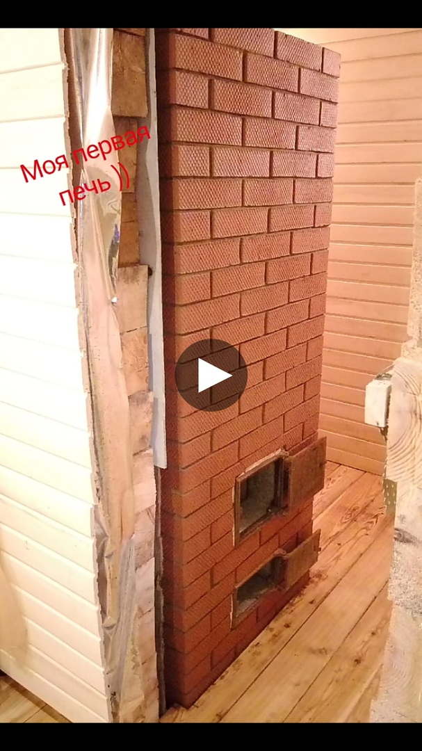

Если подводить итог. Печью конечно доволен!
Из минусов :
-долгая протопка, это 3-4 топки (следовательно часа 3 ) и дать печи настоятся, тоже часа 2.
-некоторое количество серой сажи
Плюсы :
- большая инертность печи, при -10 на улице, после протопки стоит тепля СУТКИ. при том что в парилке и мойке полы бетонная стяжка.
-высокая температура камней, очень легкий пар!
-залить практически невозможно.
Кладку шамотного ядра производил на меркель обваривал металлическим уголком а красного кирпича на покупной состав термостойкий, магазина - печной мир.
всем спс кто помогает советами, и дает этому форому жизнь!
