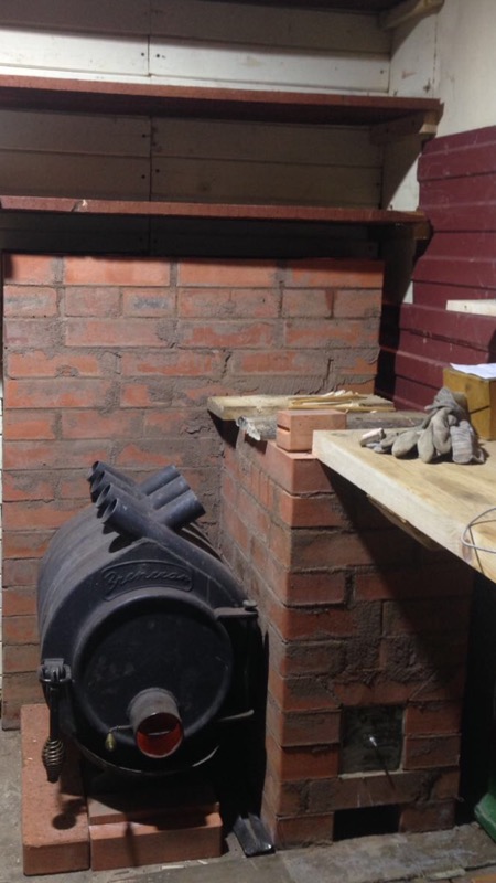

До холодов, в прошлом году сделал у сторожа в вагончике,
такой колпачек, использовав ту же самую буржуйку, которая была напрямую в деревянную стену(чуть не загорелись)
Хотелось самолично убедиться нагреется или нет,.
Вывод: да,похуже растапливается, если совсем нет ветра и плотно закрыта входная дверь, или окна снегом по максимуму(вообщем если нет приточки)
Да как и раньше,чтоб нагреть бытовку,топили две закладки, и в доме духота, после этого неимоверная, от железяки.
Но проветрив после протопки домик,двери нараспашку. Следующие
Часов 5, очень комфортно внутри находиться,(хоть открывай двери туда сюда, ходи постоянно)
с другой стороны щитка,скамья и стол. прислонившись,сидя на скамье, можно полечить спину, после уборки снега.
Прогреваются даже шанцы,+38, рука ощущает тепло.
Два ряда перекрыши +65-70, выход из буржуйки так же примерно. Все остальное 55 примерно
Как времянка ,вполне приемлемо.

| Описание: |

vladimir-krestyanin
Сообщения: 796
Регион: санкт-петербург
Добавлено:
Ср 15 Май 2019, 20:38
Вот
_________________ Ну что, Данила-мастер,не выходит каменный цветок?
печи,камины,барбекю,проекты.
8 931 303 07 37

vladimir-krestyanin
Сообщения: 796
Добавлено:
Ср 15 Май 2019, 20:41
Шанцы, под всем щитком на всякий случай, хотя залил ростверк из уголка 50 мм с арматурой.
8 931 303 07 37

ВованЕ
Сообщения: 680
Регион: ЛитвА
Добавлено:
Ср 15 Май 2019, 20:54
Товарищ "Владимир-крестьянин"..!
Если сравнивать геометрические пропорции стальной печи " Булерьян" вместе с-кирпичным щитком и размерность типовой советской бытовки, то, конечно, будет жарко в-таком крохотном утеплённом "домике"....!
Это примерно то же-самое, как построить в-типовой деревенской хате одну только " Топку" для-печи размером с-комнату и топить её брёвнами.......
Экстенсивный путь развития технологий всегда ведёт "к-застою".......

vladimir-krestyanin
Сообщения: 796
Добавлено:
Ср 15 Май 2019, 20:58
А сторож,доволен.
И я знаю точно что теперь ни кто не сгорит тут, и не угорит,заслонки то,нет.
