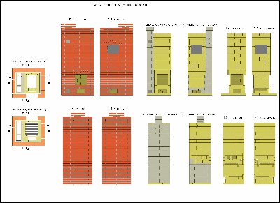

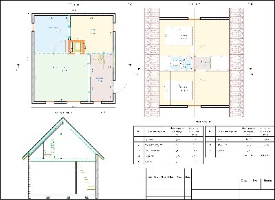

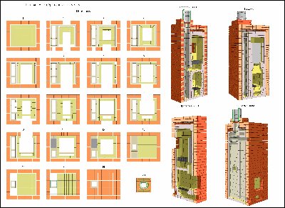

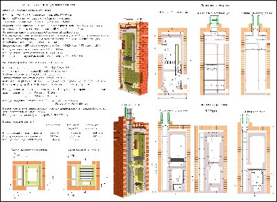

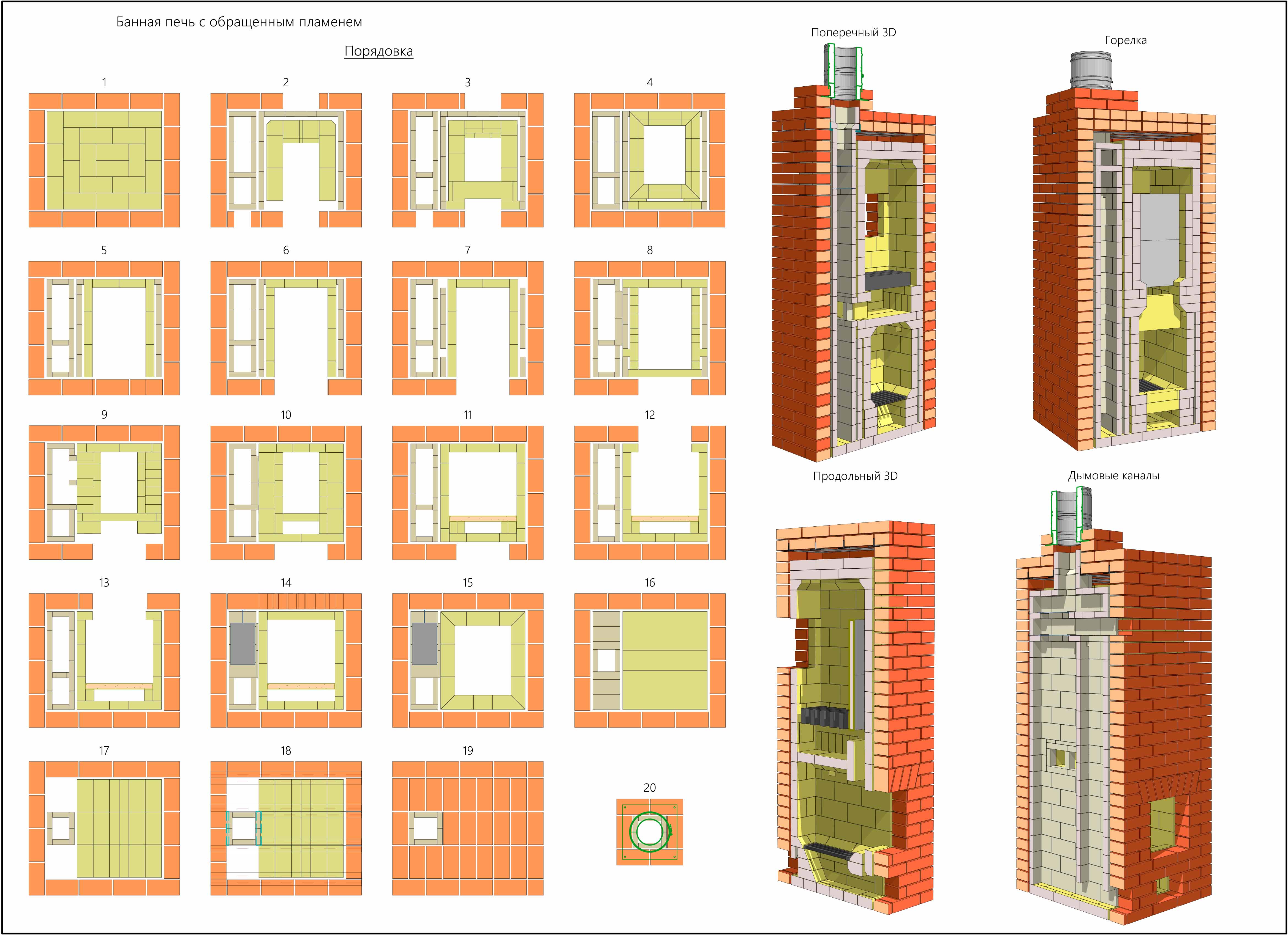

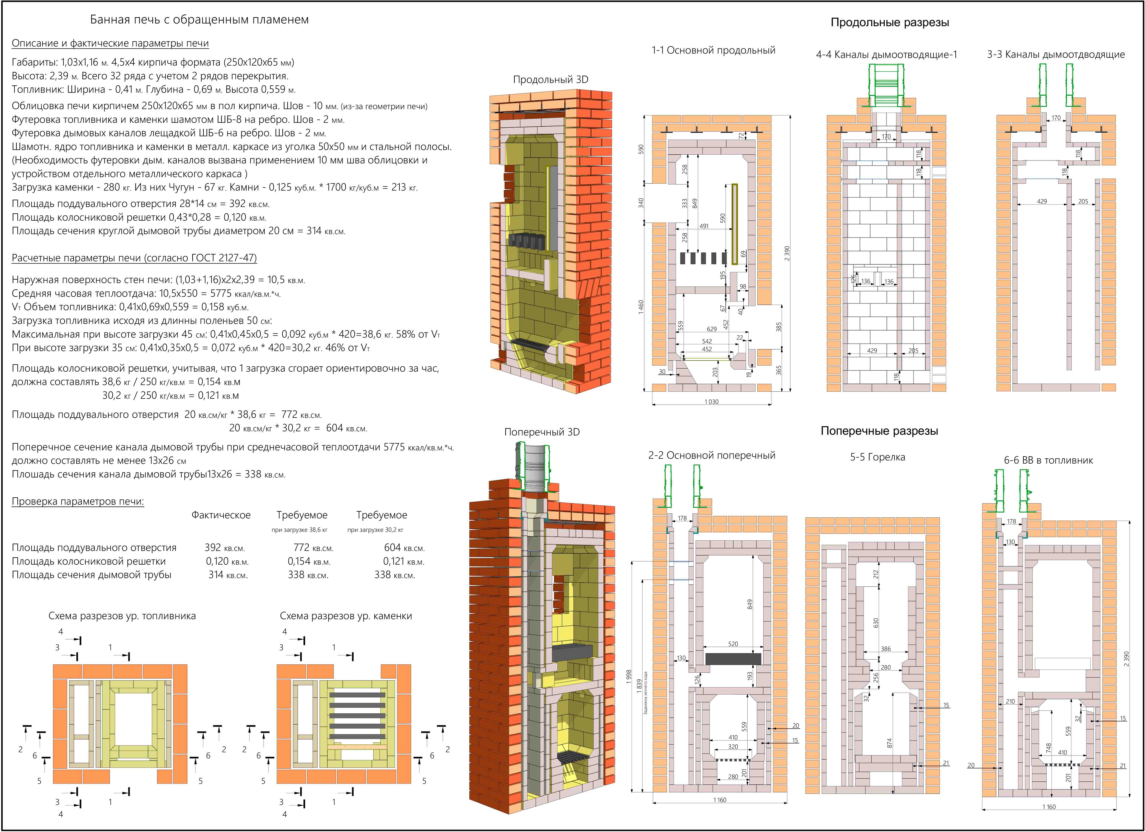

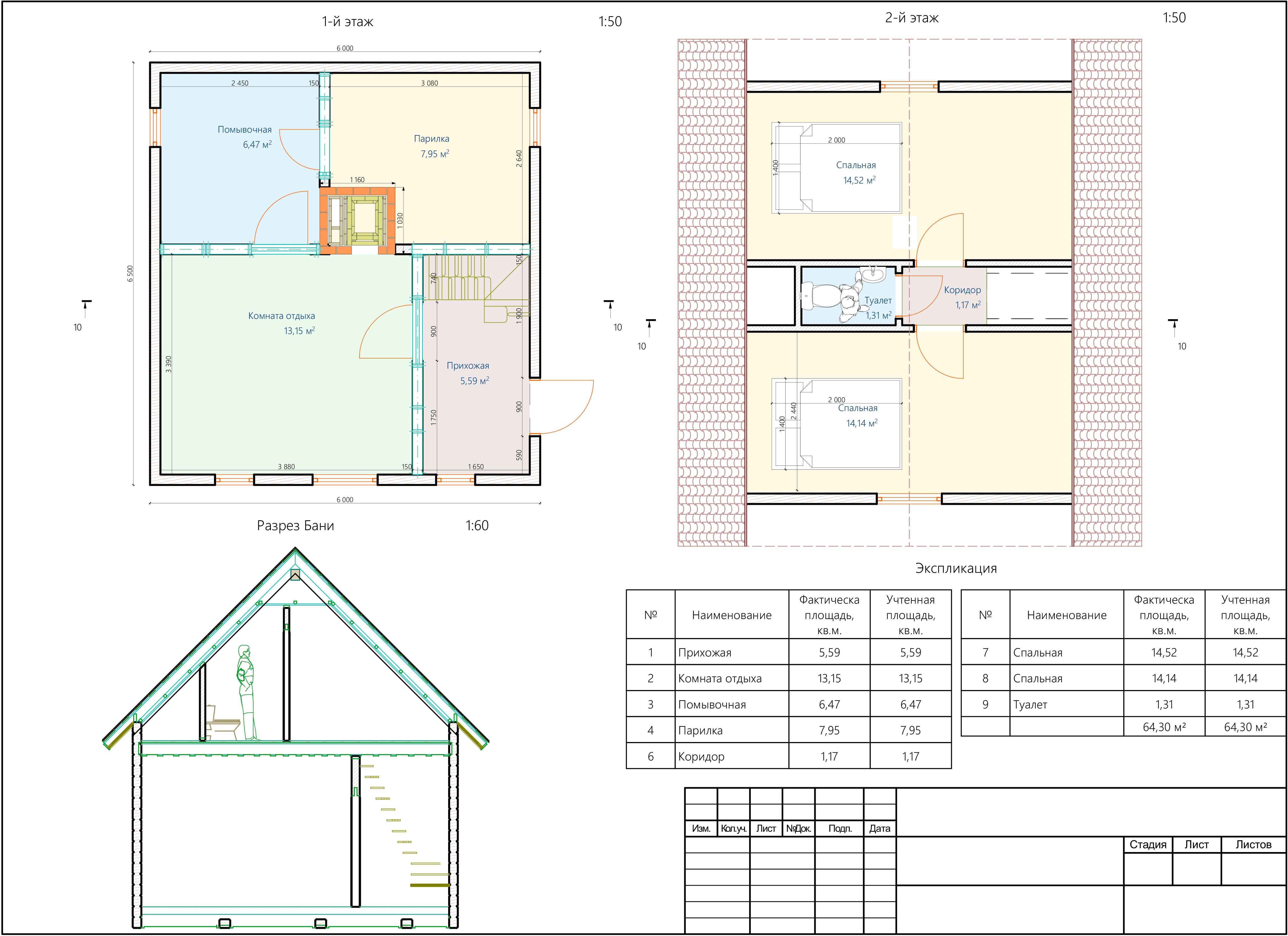

Добрый день! Не нашел подходящей для себя банной печи и решил спроектировать сам. Парилка 3,08х2,64 м, высота потолков 2,6м. Печь расположена таким образом, что одна ее стенка находится в комнате отдыха, одна в помывочной и две в парилке. Сравнивая разные методы расчета необходимого количества камней, решил, что вес каменной закладки должен быть около 300 кг. По габаритам остановился на печи 4,5х4 кирпича, к сожалению, такой формат вынуждает делать шов облицовки 10 мм, пилить кирпич не хочется. Использование этого шва вызывает необходимость футеровки дымовых каналов. Футеровку дымовых каналов отделил от футеровки топливника и каменки, чтобы сделать надежный металлический каркас вокруг топливника и каменки. Смоделировал и решил проверить получившиеся параметры с расчетными, которые были сделаны согласно ГОСТ 2127-47. В результате расчета получил следующие результаты:
1. Масса дров для одной закладки – 30-38 кг (30 кг при высоте закладки 35 см и 38 кг при 45 см, при загрузке под верх топочной дверки). На мой взгляд это очень много. Вопрос: Я ошибся в расчетах, сделал топливник слишком большим или это нормальный показатель?
2. Площадь поддувального отверстия получилась почти в 2 раза меньше требуемого согласно ГОСТу.
3. Площадь колосниковой решетки соответствует требуемой при загрузке топливника 30 кг и 78% от требуемого значение при загрузке 38 кг.
4. Требуемое сечение дымовой трубы не менее 13х26 см (площадь 338 кв.см), в то время как сечение круглой трубы диаметром 20 см составляет 314 кв.см. что составляет 93% от требуемого. Правильный ли этот расчет? Или стоит учесть, что сопротивление движению газов в круглой и гладкой трубе меньше и использовать трубу диаметром 18 см?
5. Интересует мнение по вопросу надежности соединения опускного дымового канала и отверстий газослива каменки.
6. Завершение подъемного дымового канала и переход дымовых газов в круглую трубу. Можно ли оставить этот узел в таком виде как на чертежах или есть другие решения?
Также буду рад получить любые обоснованные замечания по конструкции.
Ссылка для скачивания проекта в pdf формате
https://yadi.sk/i/s7Bu6dpkm1Hbsw
 Размер файла:  757.07 КБ
 Просмотров:  1127 раз(а)

СообщениеДобавлено: Чт 13 Февраль 2020, 20:24 Ответить с цитатойВернуться к началу
Я бы сделал так:
 Размер файла:  16.44 КБ

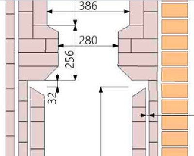

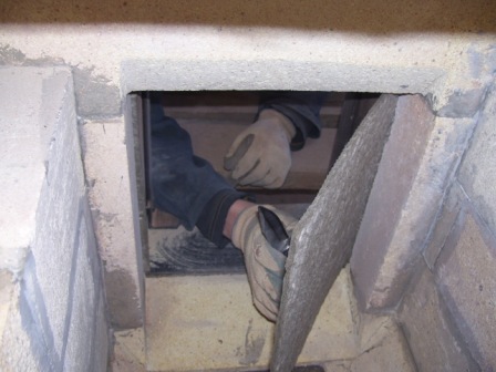

СообщениеДобавлено: Вс 16 Февраль 2020, 19:30 Ответить с цитатойВернуться к началу
Вот узел вызывает опасения. Как планируете выполнять его?
+7 925 7289477 Viber, WhatsApp, Telegram
Проектирую. Строю. Обслуживаю.
 Размер файла:  9.59 КБ
 Просмотров:  42122 раз(а)
СообщениеДобавлено: Вс 16 Февраль 2020, 22:35 Ответить с цитатойВернуться к началу
балку шамотную сделать либо дверку поменьше взять и плитой ш-94 прекрыть на ребро Smile
Сообщения: 6063
СообщениеДобавлено: Вс 16 Февраль 2020, 23:40 Ответить с цитатойВернуться к началу
В районе примыкания к ДТ, поставить два бруска из ША-94 пополам повдоль, в уровень с верхом дверки...
Уже по ним - ША-94 на ребро...
 Размер файла:  48.61 КБ
 Просмотров:  499 раз(а)
