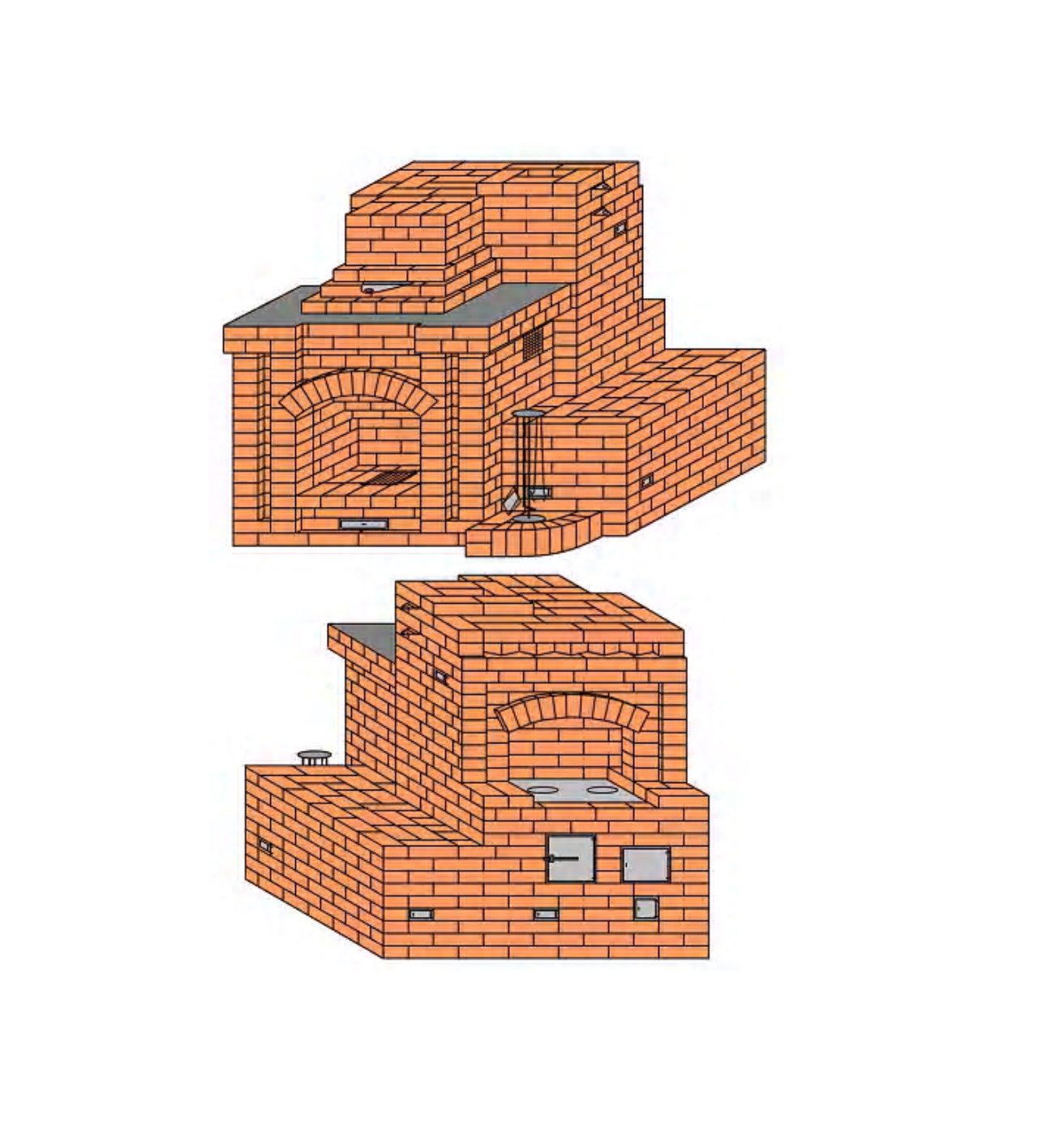

Павел
Сообщения: 473
Регион: Петербург.
Добавлено:
Вс 23 Март 2008, 13:16
Согласен. Красота тоже должна быть. На место этого-надо следующий снимок.
_________________ Павел. Петербург. Удачи вам. Прометеи.

Павел
Сообщения: 473
Регион: Петербург.
Добавлено:
Вс 23 Март 2008, 14:13
Вот это то ,что надо.

при топке печи не будет прогреватся камин,т.е. 1/4 массива будет холодной,при топке камина 3/4 массива комплекса не протопить никакими силами.Топить и камин и печь замучаются дрова колоть.Предложите ОВИК14 ,т.к. на чугунине готовят редко,токма если электричество вырубили,ежели хотят духовку -ОВИК15.Про быстрый нагрев сруба зимой читайте на форуме предыдущее сообщение

Сообщения: 10153
Добавлено:
Вс 23 Март 2008, 18:38
One of the vertical exit channels at the rear wall is visible. The purpose is to allow a "separation of gases", with the cooler gases exiting near the bottom, and hotter gases going around the oven at the top. This "double bell" system of heater design was developed by Igor Kuznetsov, a Russian engineer. More information on this system is
available at http://stove.ru
Павел
Сообщения: 473
Регион: Петербург.
Добавлено:
Вс 23 Март 2008, 18:41
Евгений-что это.
Сообщения: 10153
Добавлено:
Вс 23 Март 2008, 18:44
Это РТИК с лежанкой и боковой ХК конструкции И.Кузнецова.
