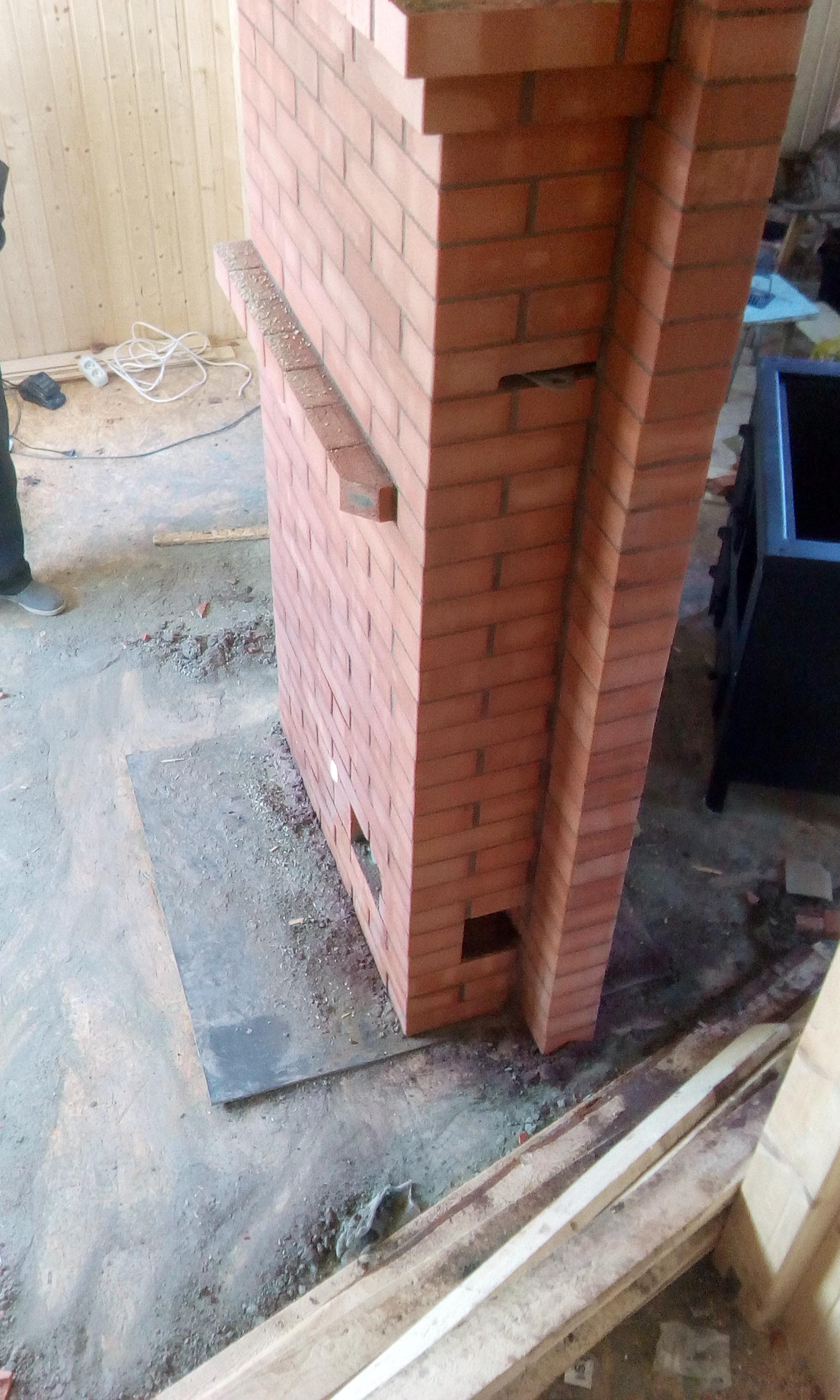

Ну вот, заезжал сегодня к тестю на дачу, сделал несколько фоток. Под домом четыре сваи по сторонам это под печь, дом целиком (для понимания общей площади), для варочной печи, желтый готовый нарезанный кирпич. Лист железа под щитком, вроде принял окончательную форму (скорее всего коснулся центрального бруса) и распределился вес. Общий вес примерно 2300кг.

Щиток трех канальный , с 2 задвижками, стандартно. Сама кладка на первый взгляд выглядит аккуратно, Швы ещё не готовы. Планируют через неделю первую проб. топку.

Сваи винтовые, закручивались в ручную бригадой здоровенных мужиков, в болотный суглинок на глубину 2,5 метра. На свайном этапе я говорил что нужно обвязать печной фундамент, хотя бы крест на крест, но я там больше как наблюдатель или гость. Т.е. меня слушают если я уже начинаю кричать о проблеме (а оно мне надо) Ну уже что сделано то сделано. Лист железа куплен за 3800руб. но и тут я говорил что надо толще. Старая советская закалка человека на всём максимально экономить, в очередной раз сыграла свою злую роль. В принципе там весь дом в эконом режиме. И вот фото где варочная печь сверху лежит прямоугольный выход соединения со щитком, вы про него говорили? Да и спасибо, думал будет одна критика.

Печник почти закончил, укрепил снизу основание закрепив уголком. Позже мы будем думать как приподнять и закрепить середину железного листа.

ощущение. что ошибка при сборке каркаса, половые лаги по фото без врезки. Придётся вам таки подпорку ставить

В "принципе" каркас дома не должен касаться печного свайного фундамента, но из за прогиба листа коснулся центральной поперечной балки бруса, что уже требует теперь усиления середины, где расстояние балки между каркасными сваями 2 метра, т.е. здесь теперь давит вес печи.

Забыл добавить, три балки, выделил синей стрелкой, на этом этапе были перенесены вперед, т.е. все балки сейчас лежат одинаково. И фото с обратной стороны.

а конструкция верхней рамы фундамента известна? как передаётся нагрузка на сваи? Не напрямую же с листа железа?

ну ткните. А по каркасу хрень, балки уже врезаны вполдерева, никто их не двигал, просто отпилили и состыковали без врезки. На чём они там висят, хез.

Да, к сожалению лист железа лежит только на сваях, а балки двинулись без проблем, крайние вырезы встали в середину, а дальний край прикрутили уголками, с каркасом дома нет проблем, я изначально про прогиб железа спрашивал, для исправления ошибки прогиба.

Точно не помню, фото к сожалению не сделано было, но там сверху ещё ОСБ плита, на всём полу, по этому уже в плотную лежит на ней (брусе). Выпилены отверстия в ОСБ только под квадраты свай и сверху лист железа 8-ка. И еще подскажите, после завершения печки, через сколько времени можно протопить её?

если сильно не мочили топите сразу, только не полной закладкой, начните с 1/3. Иначе потом все косяки на ваш фундамент спишутся
