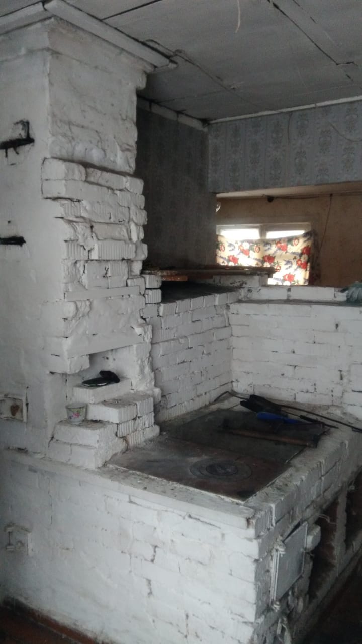

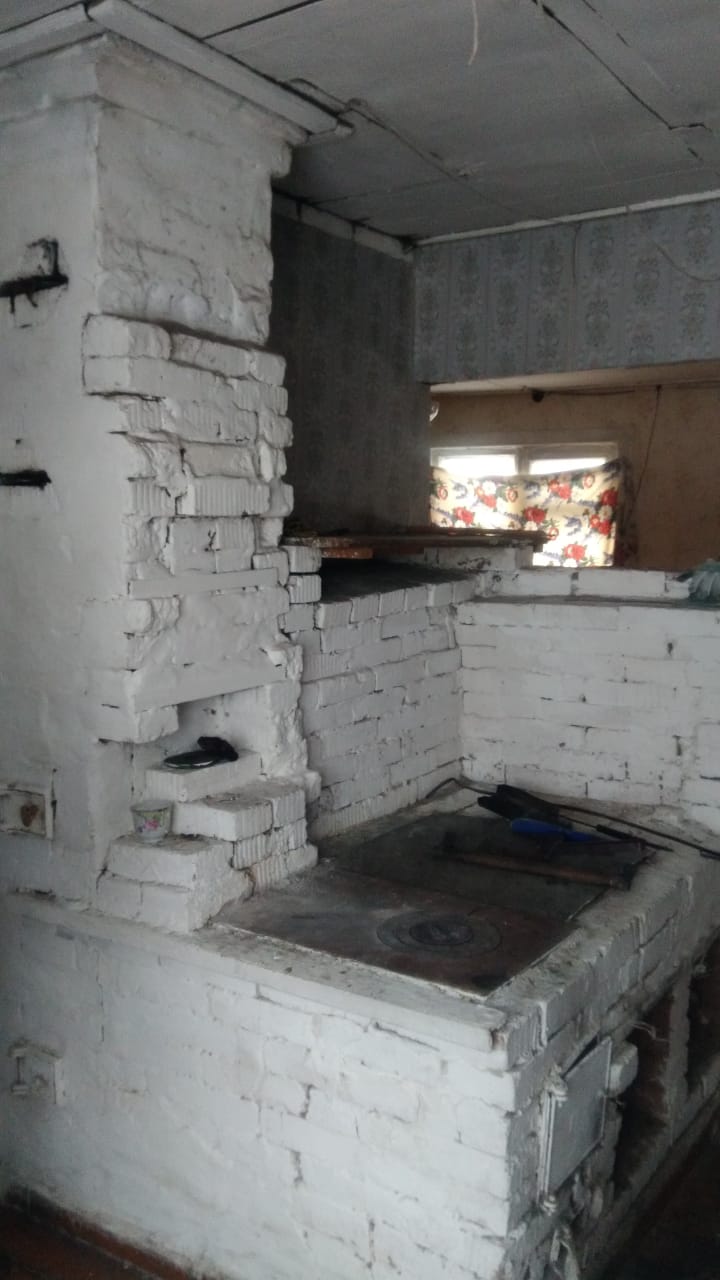

Добрый день! Начну с перед истории. Купили пол дома в деревне, сразу на печь внимания не обратили. Бывшая хозяйка говорила что печь перекладывал её зять. Зимой топили но печь не нагревалась, грелась только со стороны топки и труба. Сейчас начав ремонт в доме, почистили всё дверки. Выгребла 2 таза сажи, колотых кирпичей. Думали что после чистки печь будет греть, но затопив оказалось что пламя идёт сразу в трубу. Видимо этот рукожоп сложил печь обратно не правильно. Вызвали печника, хотели узнать можно ли отремонтировать, но он даже смотреть не стал, сказал что занимается только кладкой. Суммы пока такой нет.
У меня вопрос можно ли отремонтировать самим? Дайте совет. У соседей такая же печь. Есть фотки

Наша печь

Топка соседей, у нас такая же, только нет кладки кирпичей которые закрывают трубу и кирпича посредине[/url]Image

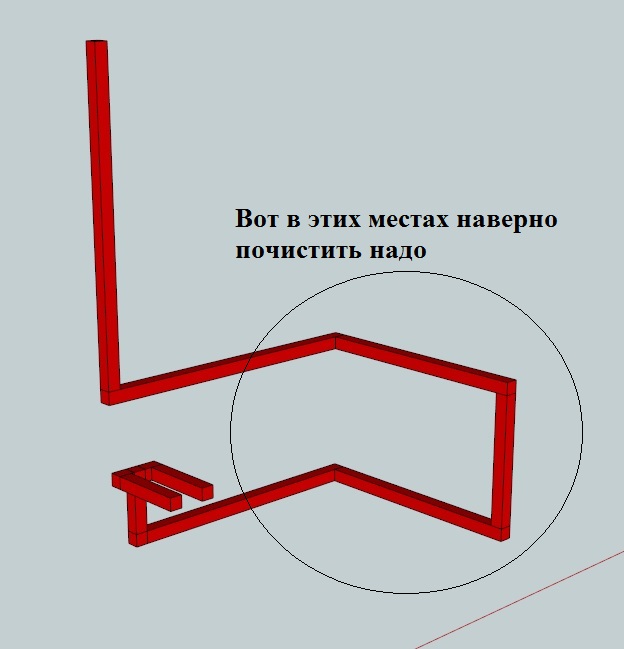

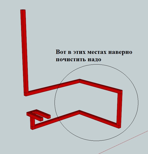

Русской печи на фото не видно Very Happy
По фото попытаюсь предположить схему печи.
Коментарии на картинке. Красным условно показано движение дымовых газов (ДГ).
Задвижки летнего хода не видно. Если она есть, то наверно (по вашим словам "грелась только со стороны топки и труба") печь работает в режиме летнего хода, щиток отключен.
PS: а вообще лучше переложить заново и по другой схеме.
Если это ПМЖ домик, и Вы собираетесь жить круглогодично, то лучше просто отопительную печь сделать.
Наберите в поисковике "Каминопечь" для понимания. Это будет красивее и практичнее. И не обязательно большую дверку. Можно дверку ДТ4 со стеклом, будет проще и бюджетнее.

Самим - нет.
Без вскрытия никак.

Отремонтировать можно конечно. Но проще новую печь построить. За ремонт может взяться только какой нибудь деревенский печник. Из города никто не поедет. Если только ради изучения устройства -но там нечего изучать -сделано без мозгов.

Да уж,понакладено сурьёзно... Shocked

Выкинуть это убожество и поставить нормальную печь. И это не русская печь к тому-же.

Чтобы хозяйке печи не показалось, что светила печного дела просто понтуются, замечу, что даже если ремонтировать эту печь, придется ее разобрать для отбраковки того же кирпича и полной замене шовного материала. На фото виден чрезвычайный износ материала и его последствия. А если уже все равно разбирать и отбраковывать то действительно есть смысл присмотреть подходящую проверенную конструкцию печи. Использование современных строительных печных материалов, в частности кладочных растворов, клеев герметиков и штукатурок позволят по максимуму использовать отбракованный кирпич и фурнитуру без ущерба к качеству новой конструкции и безопасности эксплуатации. Лишь бы местный печник был вменяемый и обучаемый... Впрочем выбор все равно за хозяйкой.....

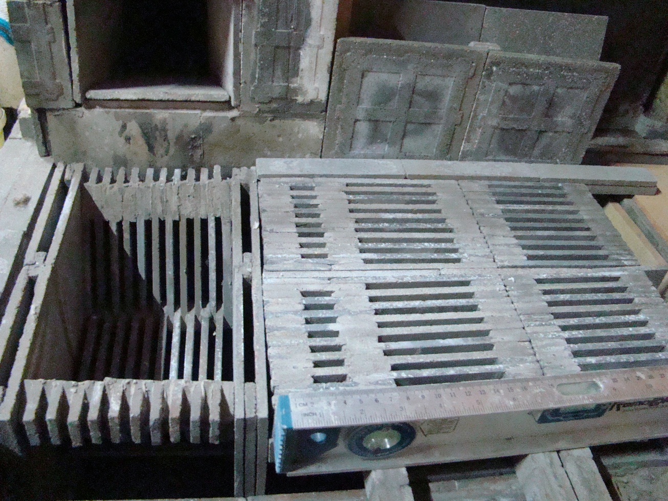

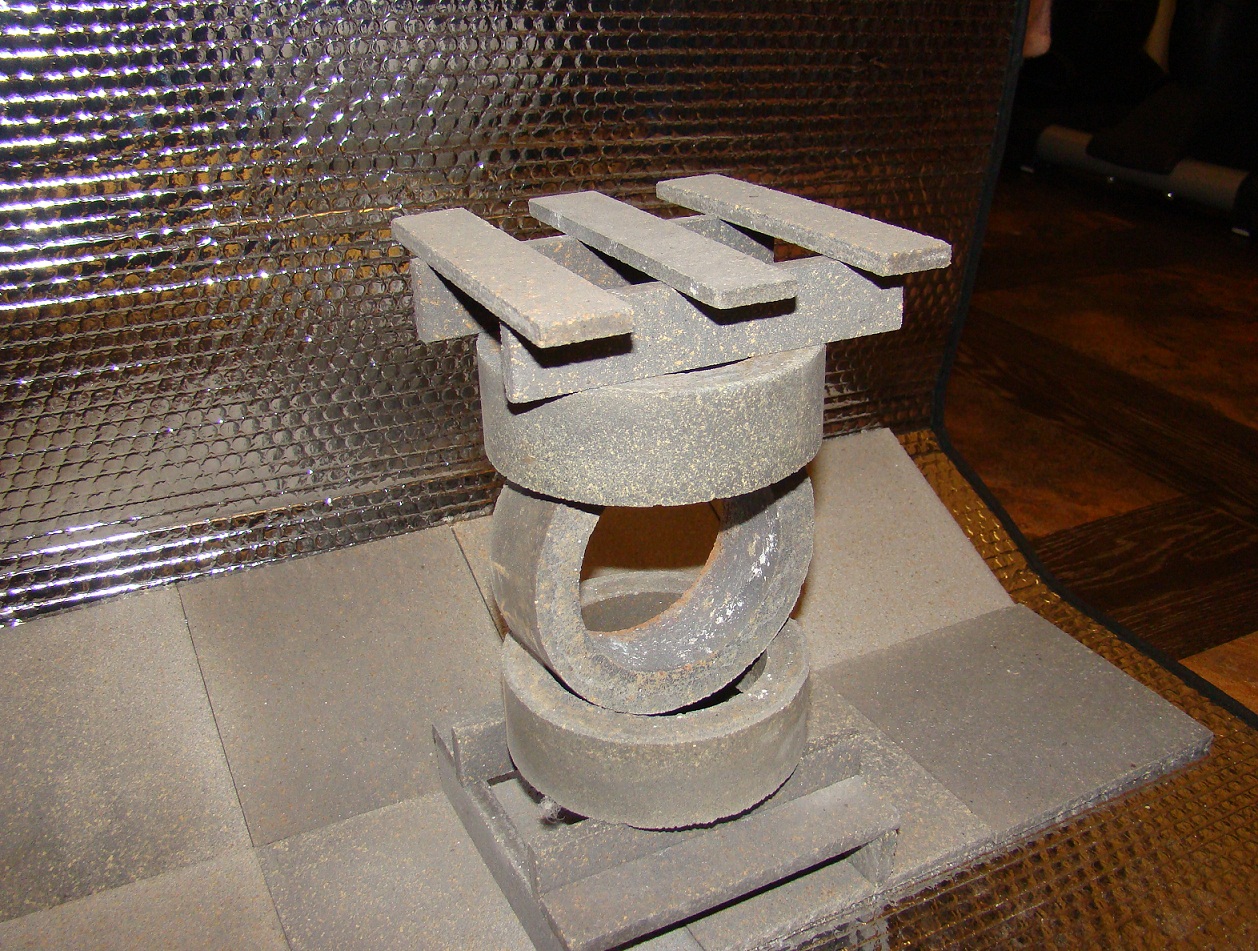

П. С. Я не печник, но занимался в НИИ по тематике разработки технологии получения огнеупорной, специальной и строительной керамики, а также материалов, с помощью которых из этой керамики можно получать детали и изделия.

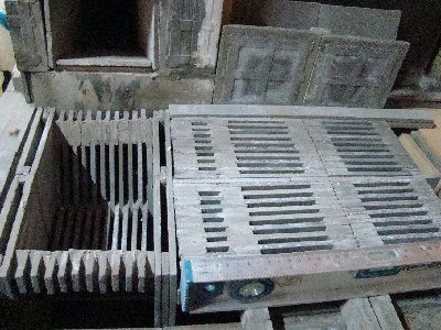

Просто в качестве подтверждения сказанного фото огнеупорных материалов полученных в домашних условиях
alarin
Сообщения: 2983
СообщениеДобавлено: Вс 7 Июль 2019, 08:43 Ответить с цитатойВернуться к началу
Не загрузилось в предыдущем посте
[img][/img] И изделия
 Размер файла:  591.01 КБ
 Просмотров:  679 раз(а)
 Размер файла:  587.91 КБ
 Просмотров:  643 раз(а)
