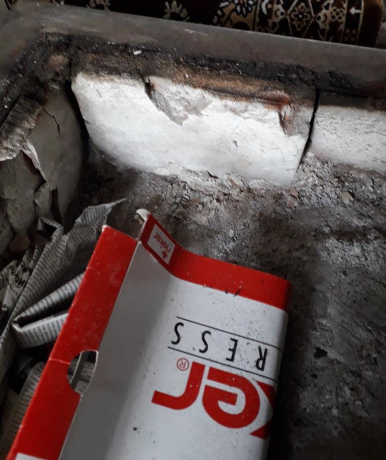

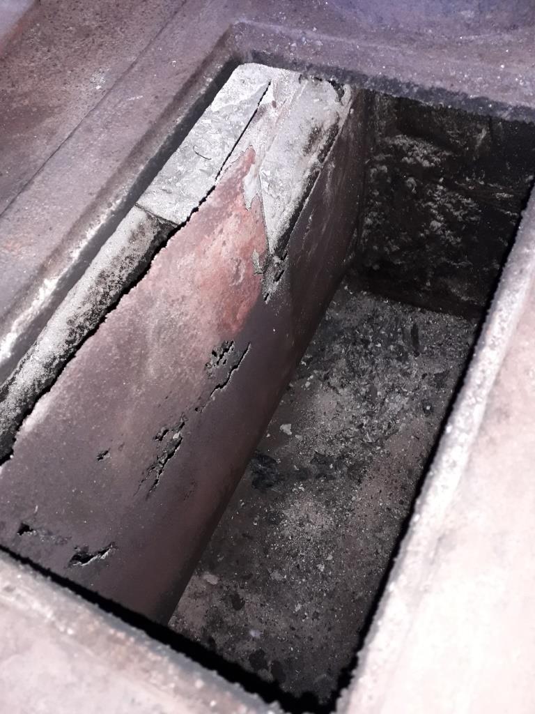

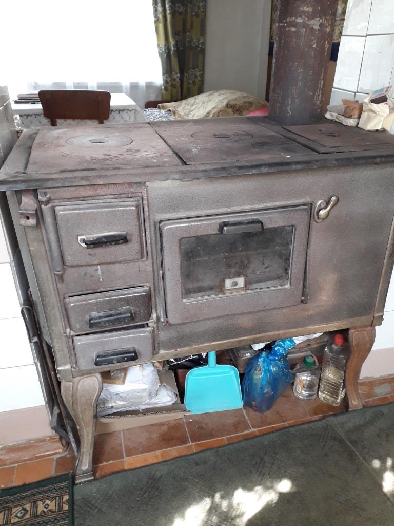

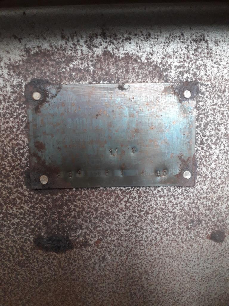

Здравствуйте, уважаемые мастера. У нас на даче есть твердотопливная печь. Бирка стерлась, модель определить невозможно, но год выпуска примерно 1982-1984. Раньше печь отлично работала, на ней готовили, отапливали дачу. А сейчас дрова очень быстро прогорают, буквально нужно сидеть возле нее и подбрасывать в топку, да и тепло не задерживается. Подскажите пожалуйста, что с ней может быть не так? И стоит ли ее чинить?

Вероятно, разрушились колосники и внутренние металлические листы-перегородки...
Разобрать верх, каждое движение фотографировать!
Заменить разрушенные части.
Собрать в обратной последовательности.
Проверить пробной протопкой.
Если проблем не выявлено, сдать в металлолом оставшиеся "запчасти"... Razz

"быстро прогорает " либо от увеличившегося поддува, либо от разрушения какой-то перегородки и образовавшегося таким образом байпаса. Вскрытие, только вскрытие...
