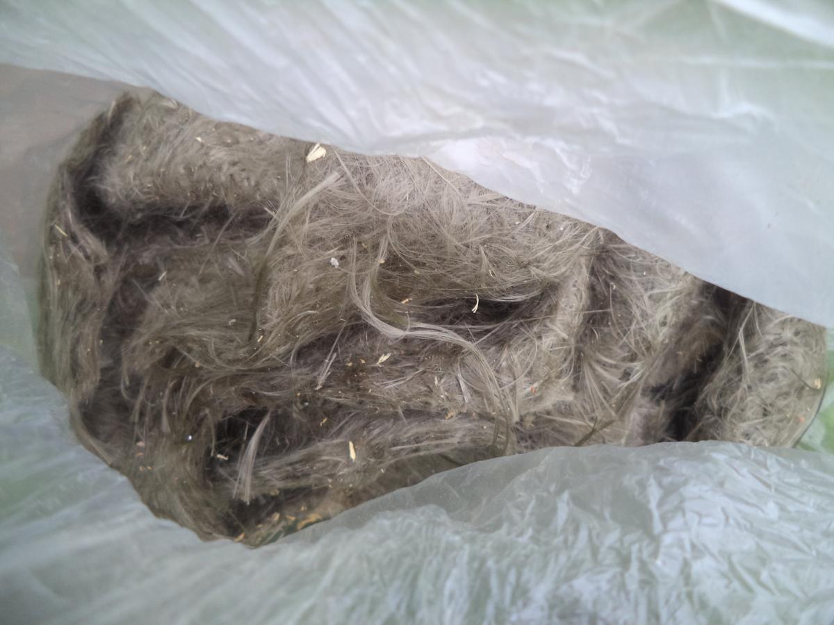

 Подскажите пожалуйста что за материал на фото Следующая тема

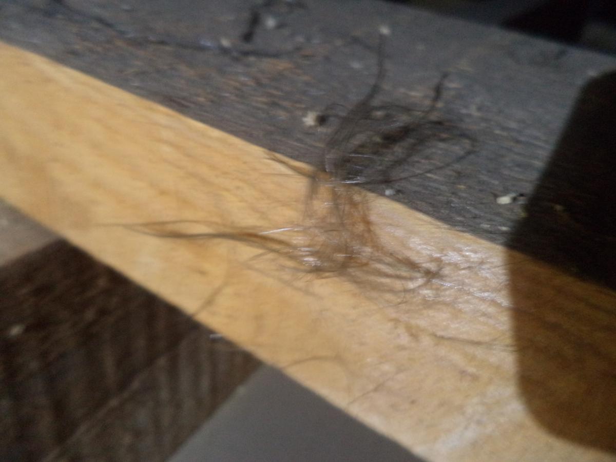

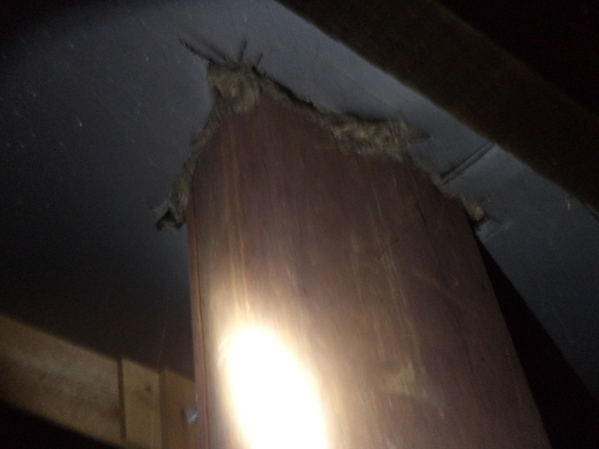

Насколько помню стекловолокно, но вдруг какой то другой. Ситуация такая, что небольшие клочки разлетелись в радиусе полуметра, а дальше хранятся продукты. Также под варочной плитой проложен этот материал. Чем невредным можно его заменить или чем заделать отверстие, чтобы клочки больше не разлетались?
З.Ы. когда покупал - ничего экологичного в нашем городе Н. Новгороде не нашел, теперь все придется переделывать

Алексей Павлятенко
Сообщения: 157
Регион: Псков
СообщениеДобавлено: Вт 25 Июнь 2019, 23:57 Ответить с цитатойВернуться к началу
Выкиньте стекловату и заложите базальтовую, а щель заделайте сталью.

Я по фото и видео смотрел сравнивал - один в один БИМ - базальтовый иглопробивной мат. Так что похоже все-таки не стекловата
Сообщения: 6063
СообщениеДобавлено: Ср 26 Июнь 2019, 09:21 Ответить с цитатойВернуться к началу
В виде пыли - всё канцерогенно, отличия - в скорости наступления последствий.
В Вашем случае - базальтовое волокно, по технологии "сладкой ваты"
