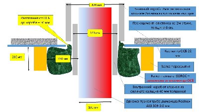

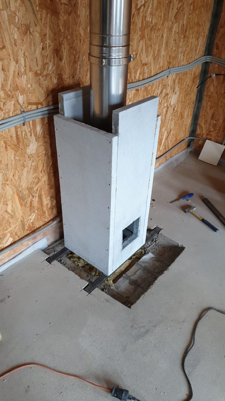

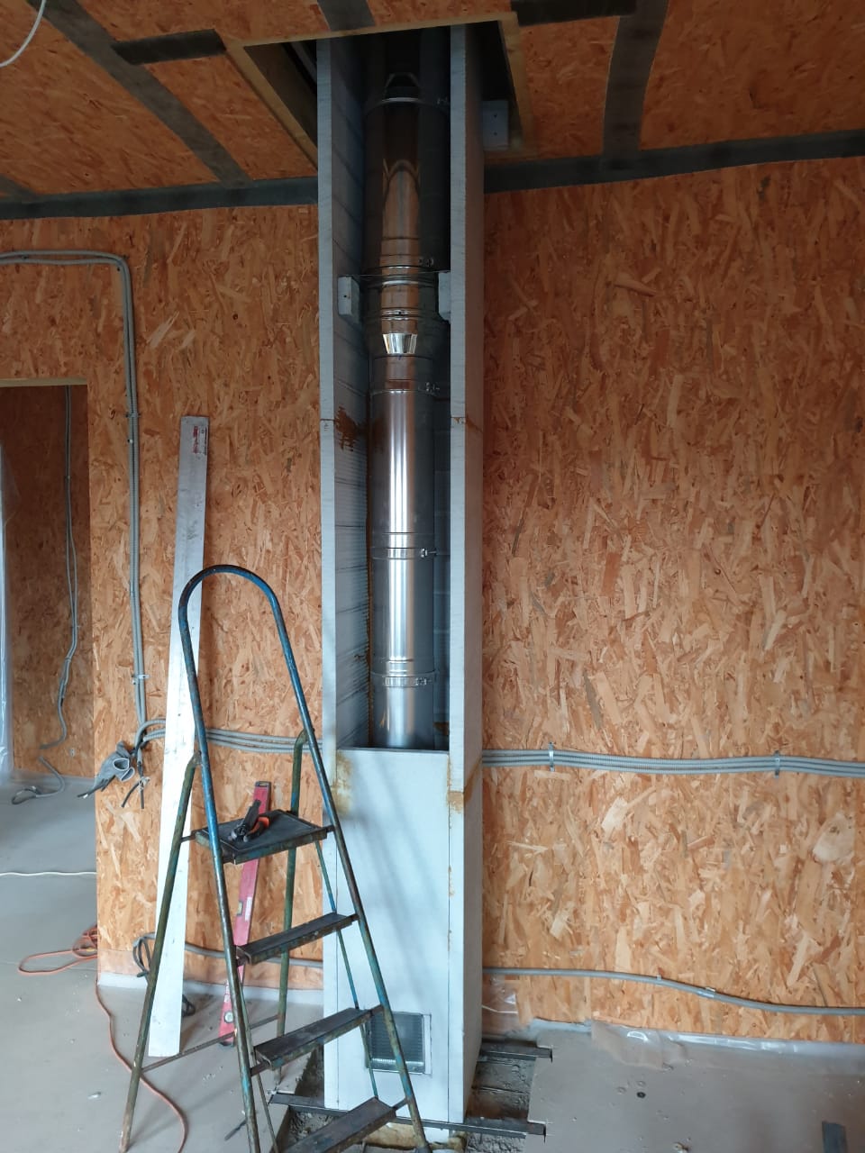

Всем доброго времени суток!
Недавно был смонтирован камин в доме из СИП-панелей (топка и облицовка супра) - смущает узел проходки межэтажного перекрытия в части его пожарной безопасности. Перекрытие пройдено одноконтурной трубой Rosinox 0.8 мм AISI 309, переход на сэндвич сделан в коробе 2 го этажа. Ниже схема этого узла и фото монтажа. Все короба сделаны из суперизола 40 мм.
Насколько безопасен данный узел? Нужно ли его переделывать или такое исполнение допустимо?

Схема узла проходки

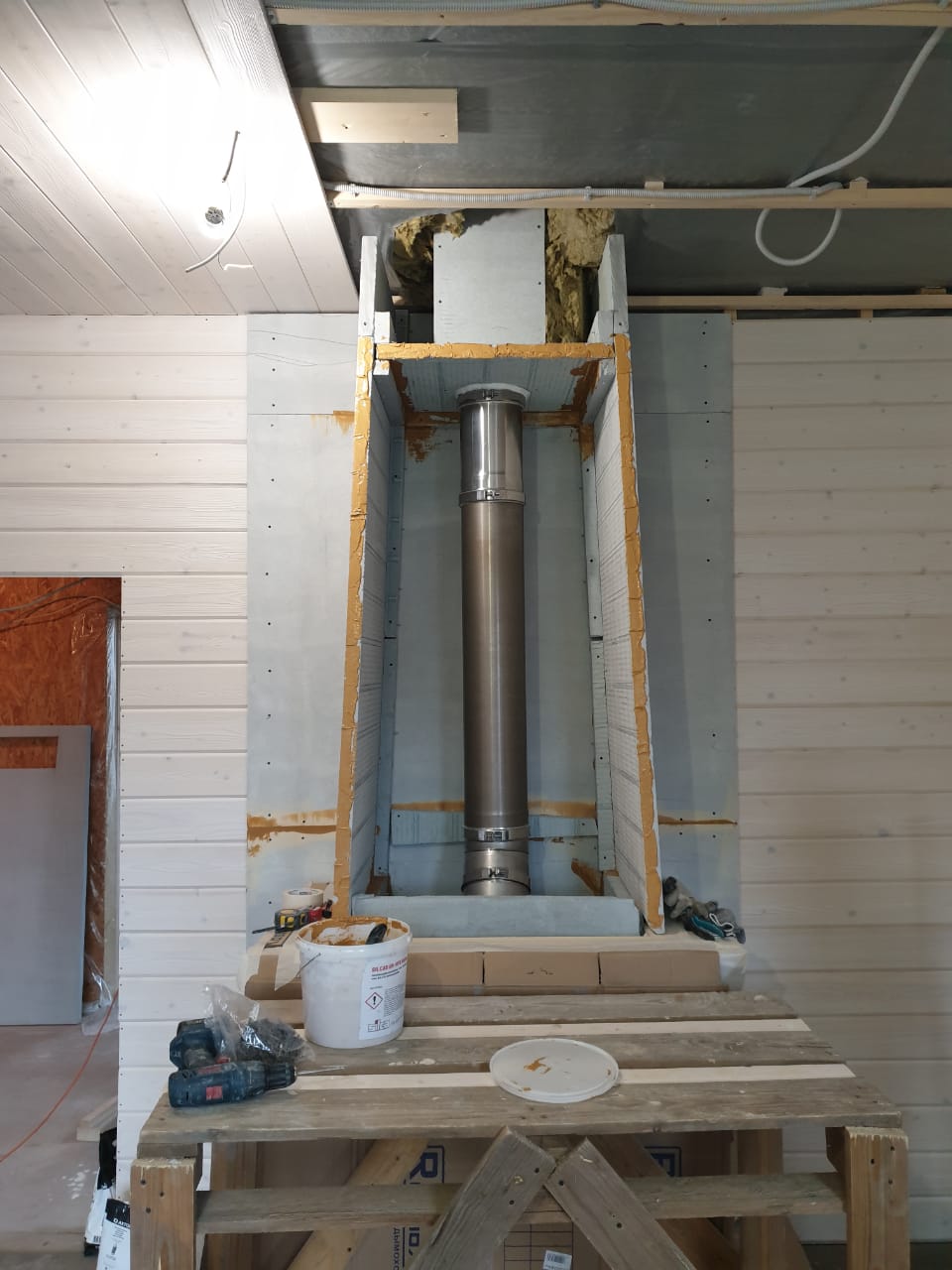

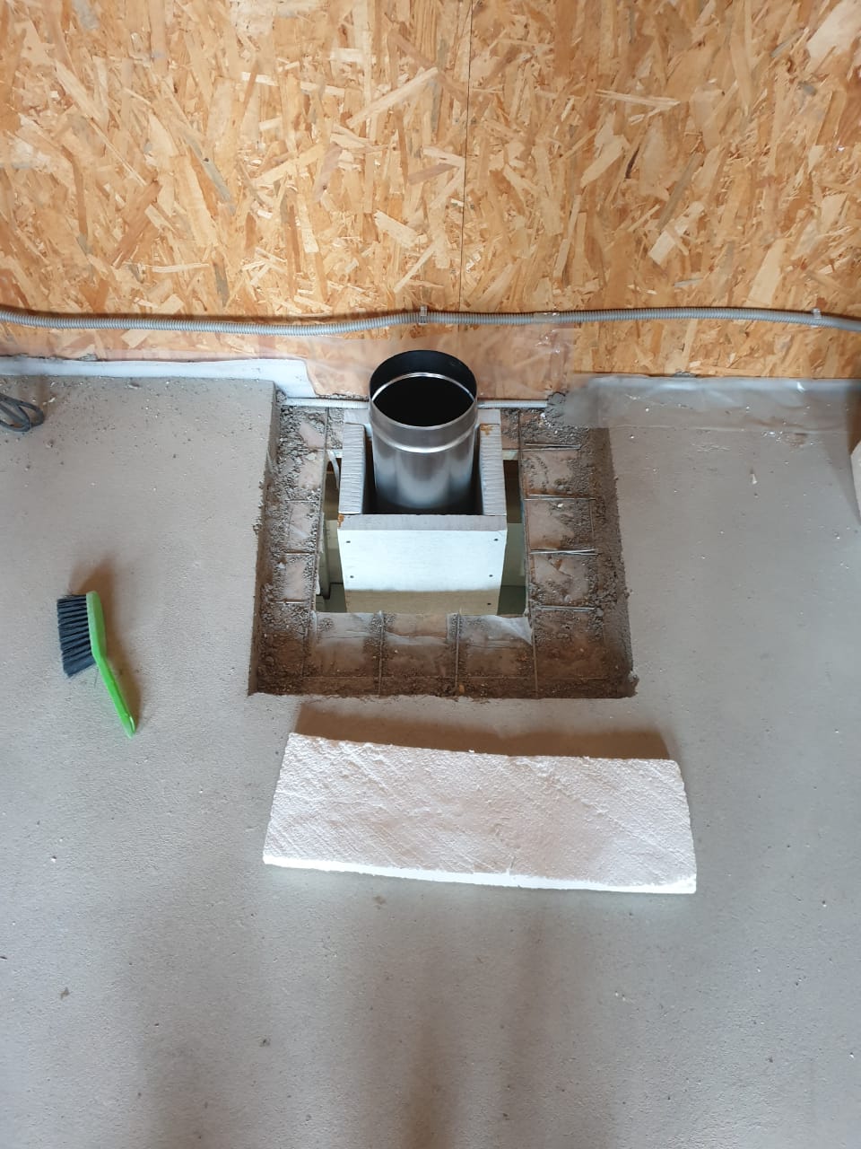

Еще фото

До пожара совсем недалече . Притом при использовании широко разрекламированного СуперИзола. Это хрупкий материал, боится увлажнения. После увлажнения дубеет и трескается. Может работать только до температур не выше 300гр. Выше начинает медленно разрушаться. Разрекламированный 1100гр -это температура разрушения это материала в порошок из мела -из чего и состоит этот материал. Применение этого материала -вопрос временной. Когда нибудь "пыхнет" проходка. Но реклама агрессивная этого материала."Разводилово" конкретное.

И было сказано:"380 мм от дыма до незащищённых сгораемых конструкций и 250 мм до защищённых..."(цитирую почти как Писание).
И материалы в "Писании" -тоже указаны. Новомодного СуперИзола там нет.

Благодарю за комментарии. Можете что-то конкретное порекомендовать по переделке данного узла? Я правильно понял, что защита дерева в данном случае должна быть выполнена как если бы не было внутреннего короба из суперизола?

Проходной узел можно попробовать сделать вентилируемым, то есть оставить короб и вентзазор в перекрытии(можно закрыть сеткой), а вот стенку из ОСБ нужно экранировать (минерит на проставках может подойти). Но вообще это конечно суррогатненько получится и спорно, точнее - рискованно; какова будет температура трубы никто не знает...Дело -то ведь скорее в теплоинертности, чем в огнестойкости.

Критично приближается к дымоходу только ОСБ (на разрезе 50 мм до короба), надо отрезать до 250 мм.
