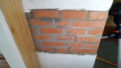

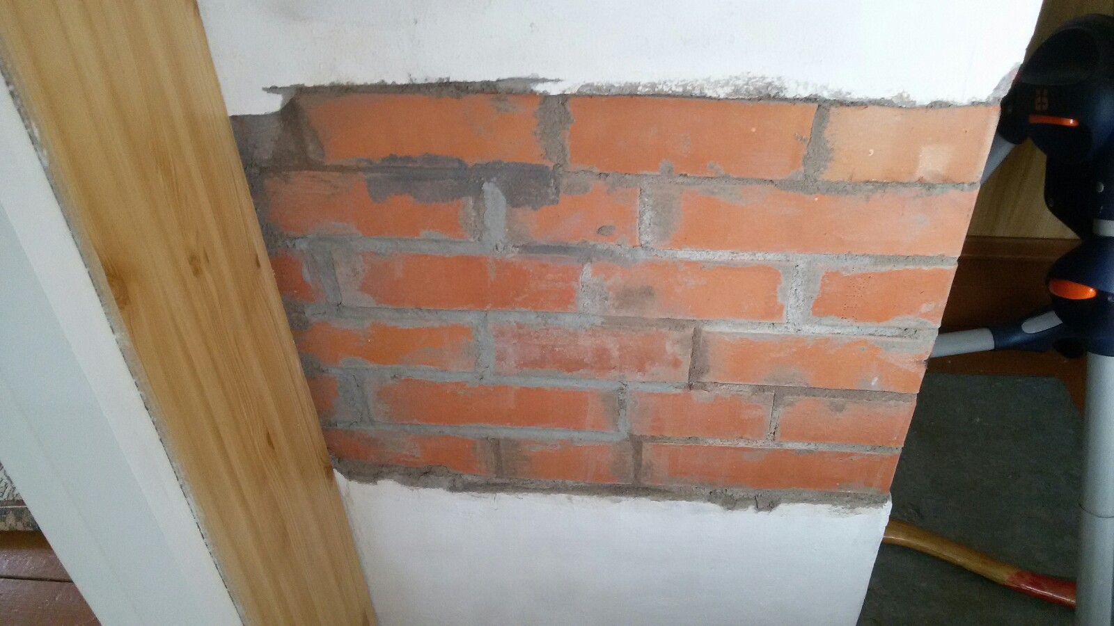

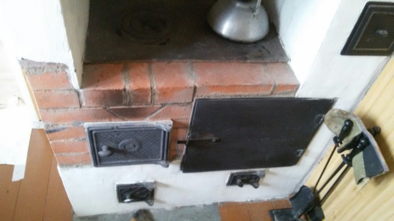

Доброго времени суток. Подскажите по моему вопросу, как сделать правильно.
Итак: на даче имеется печь шведка, построенная в середине 90ых. В прошлом году перебрали топку. Так как печь до ремонта была оштукатурена, то в этом году решил оштукатурить. Печь без футеровки, и со временем штукатурка трескалась. Сейчас хочу заармировать сеткой. Понимаю, что трещины будут на местах соединения старой штукатурки и новой. Поэтому вопрос: какую сетку выбрать? Металл? - смущает разница температурного расширения. Стекловолокно? - поджигал, горит, да и некоторые не рекомендуют. Подскажите как быть?

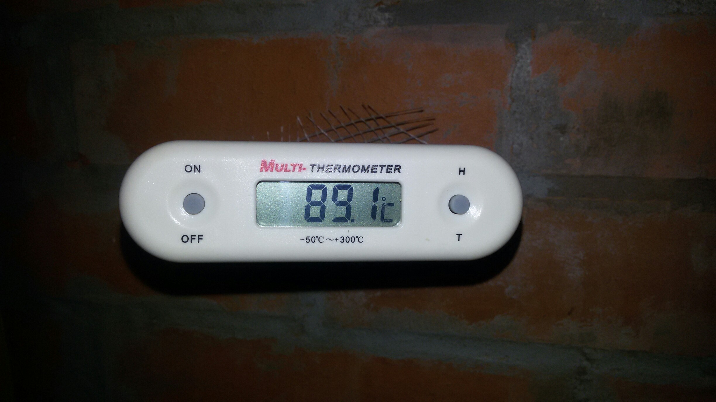

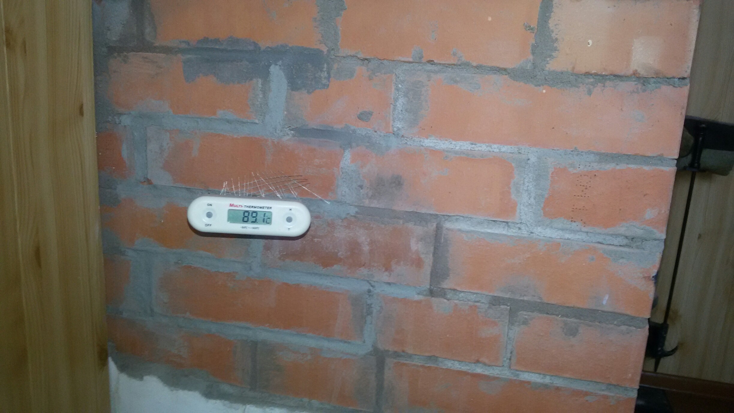

Протопил двумя небольшими закладками. Пиковая температура стенки, после окончания топки.

Вопрос поставлен не верно,горит или ржавеет,это второстепенно
Вам надо выяснять здесь или у отделочников ,как этот кусок сетки прилепить к кирпичу ,чтоб потом он,не отвалился вместе со штукатуркой.

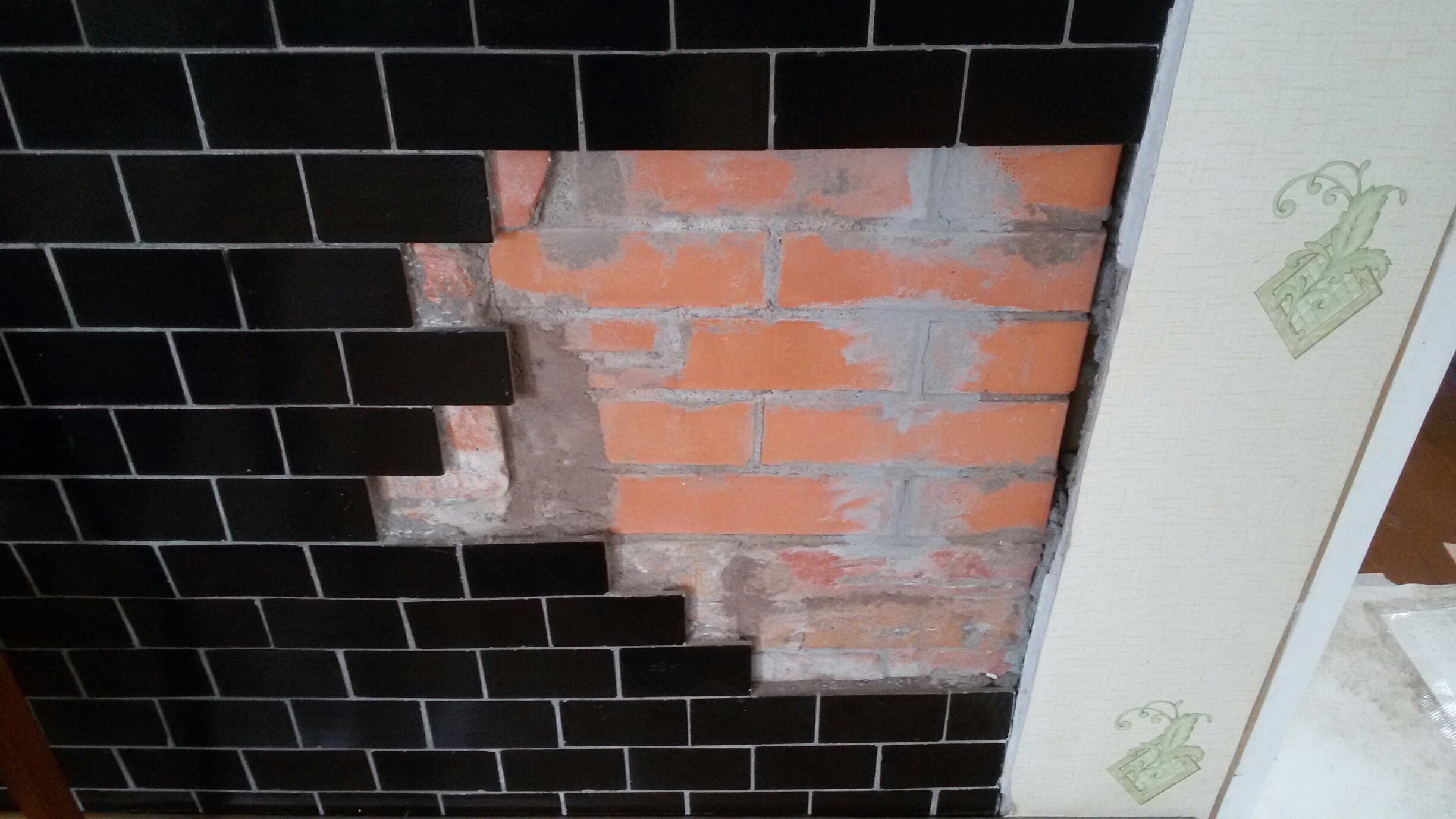

Я печь штукатурил, полностью обмотав ее сеткой,закреплённой к торчащим из швов кладки ,отожженым проволочинам.и прорезав в сетке(сварной) отверстия под дверки.т.е даже полностью отвалившись,штукатурка,(в том изделии)с наклеенной на нее плиткой,сама по себе будет стоять вокруг печки.
В вашем варианте,я бы сбил оставшуюся штукатурку вокруг дверки,и заклеил бы плиткой керамической, на автомобильный термостойкий герметик.(если ремонтники повесили дверку на короб из нержавейки с термоизоляцией),то над дверкой,критичной температуры не будет.
Может прокатит.

Если двери стоят в голую, без защиты по периметру трещать будет любая штукатурка
LynxSPb
Зарегистрирован: Ср 3 Июль 2019, 14:51
Сообщения: 9
СообщениеДобавлено: Пн 8 Июль 2019, 09:33 Ответить с цитатойВернуться к началу
Дверь топки после переборки поставили с зазором в 5мм по периметру.

По моему скромному мнению, вот самый надёжный и технологичный способ крепления дверки,обеспечивающий температурную защиту верхних кирпичей,над дверкой,по крайней мере снижения ее.
https://youtu.be/RuZrrkhDDyU
Что и позволиляет использовать красный высокотемпературный герметик. И керамическую плитку,для прикрытия образующихся трещин.
В первом посту вы озабочены разницей температурного расширения кирпича и металла,сетки.
Но не думаете что тоже самое ,имеет место быть и с штукатуркой-гипс и керамикой-кирпич.
Печь дышит сетка ее не удержит,как и бутылка лёд.
Смысл в том чтоб подобрать материал облицовки пластичный и хорошего держащийся на кирпиче,.
Свое мнение высказал выше.
из за страсти людей к экономии, другими словами жадности,на первоначальном этапе любого дела,мы в последствии ,платим в трое.
Как вариант просто штукатурить ежесезонно, то что будет отваливаться.
Со временем профессию штукатура приобретёте.)))
