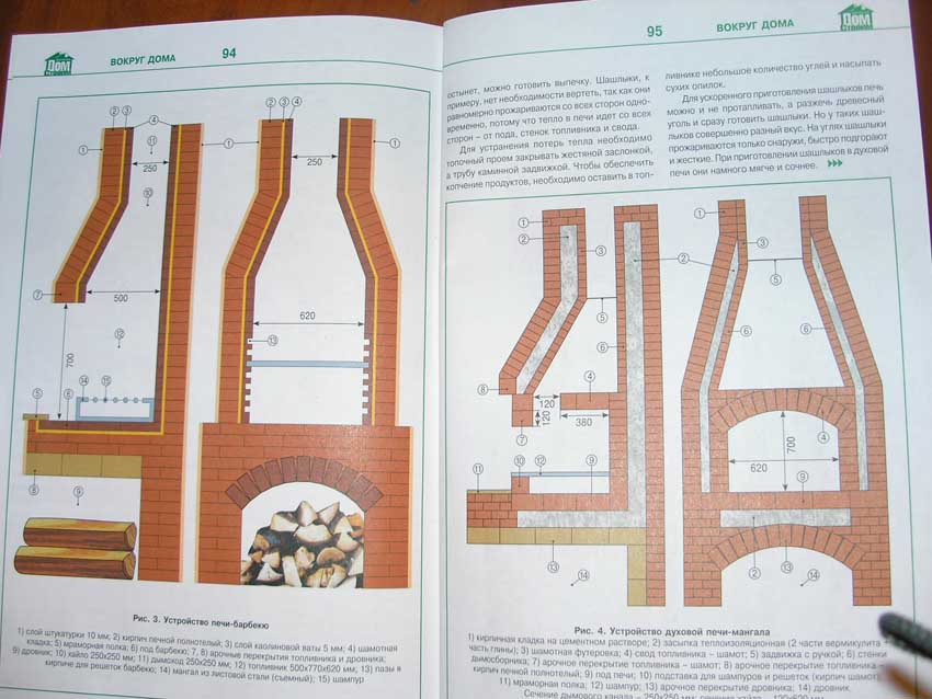

А вот и он (журнальчик), проект заказчика на рис.4 "Устройство духовой печи- мангала". Главный вопрос- будет ли работать эта конструкция?

Я вообще несторонник конструкциы 3 в 1 ом. Но по идее, если правильно сложить это барбекью, то можно внём делать то что написано в книжке.
1. Шашлык (конечно он будет пересыхать, но приноровившись получиться) сам готовил
2. Мясо, рыба в решётке уже лучше, сам готовил (так как куски крупнее)
3. Выпечка сложнее. Заслонка будет отдавать много тепла. Её нужно выполнить двуслойной с утеплителем внутри. Конечно она при этом станет тяжеловата. Непонятен зуб над подом. Но может я невнимательно посмотрел. Печь хлеб или нельзя или так же приноровиться, так как неочень равномерно будет идти нагрев. Не готовил
4. Тушение мяса, овощей. Тут всё ОК сам готовил
Печь нужно обязательно выполнить двуслойной с прокладкой утеплителя. Что бы топка прогрелась равномерно и долго сохраняла тепло. Топить лучше не как открытый камин, а как печь чуть отодвинув заслонку от топки, для поступления воздуха для горения. При топке с открытой заслонкой КПД резко падает и нагрев стенок, пода -неравномерный.
Вывод-я бы сделал всё-таки хлебную печь (типа русской) а перед ней можно и шашлычёк приготовить, дым уйдёт в дымосборник.

лучшее устройство многофункциональное-Русская печь.
Протапливаем: на углях жарим шашлыки,ставим на угли казан- получаем тандыр и даже китайский вог,разметали угли - печем хлеб,
сажаем казанок -варим щи,после всего, постелив солому - паримся и моемся.Кстати-если в шестке стоит чугунная плита с конфорками,то сковорода-жарит,казан,тандыр и вог могут работать, пока Русская печь топится, и все это работает в одну трубу ,так как дымосборник накопит и отправит в атмосферу дым от обеих топок.

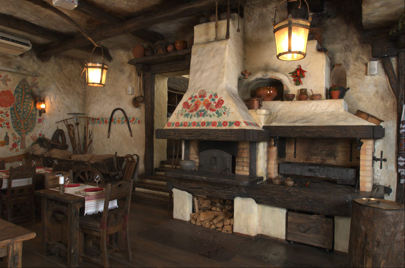

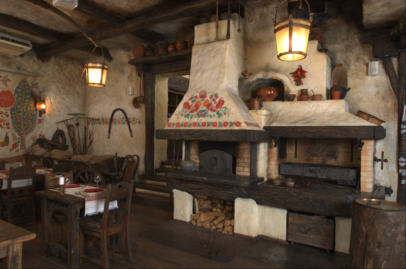

Ну уж схему нет, просто времени нет чертить. А фото можно посмотреть. И по ссылке http://www.forum.stovemaster.ru/viewtopic.php?t=1316&postdays=0&postorder=asc&&start=20
Печь в ресторане "Хутор Водограй"
