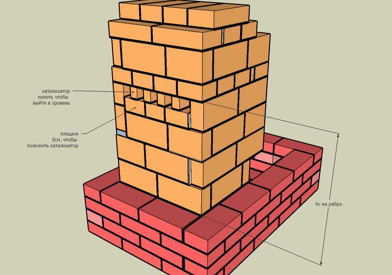

Не могли бы вы подсказать на примере печи ОИК21, по каким каналам происходит подача вторичного воздуха в катализатор?

В порядовке печи ОИК 21 на сайте автора подача вторичного воздуха не предусмотрена.
Реализовать возможно по боковым стенкам и задней, а так же сделав щель перед дверкой из поддувала, согласно рекомендаций автора в статьях на сайте.

В 4м и 5м рядах разве не подача воздуха перед дверкой из поддувала показана красным цветом? Этой подачи достаточно для окисления и в катализаторе? Просто, на мой наивный взгяд, эта подача воздуха происходит довольно низко, и участвует в основном горении тоже (или я не прав здесь?), чтобы донести достаточно кислорода до катализатора.
Спасибо,
Антон

Раскритикуйте пожалуйста вариант кладки топливника. кирпич огнеупорный 250х123х65, красный - 250х120х65.
сечение, вид справа
 Размер файла:  26.99 КБ
 Просмотров:  1050 раз(а)
задний вид
 Размер файла:  40.68 КБ
 Просмотров:  1127 раз(а)
передний вид
 Размер файла:  38.08 КБ
 Просмотров:  1154 раз(а)
