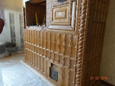

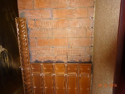

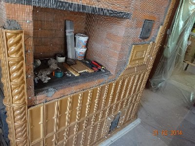

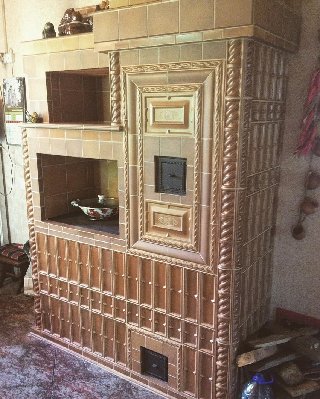

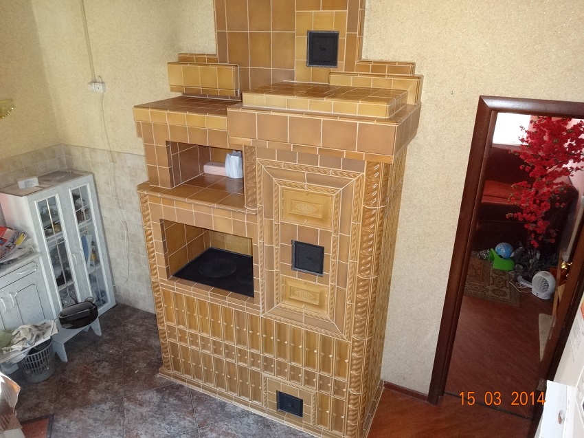

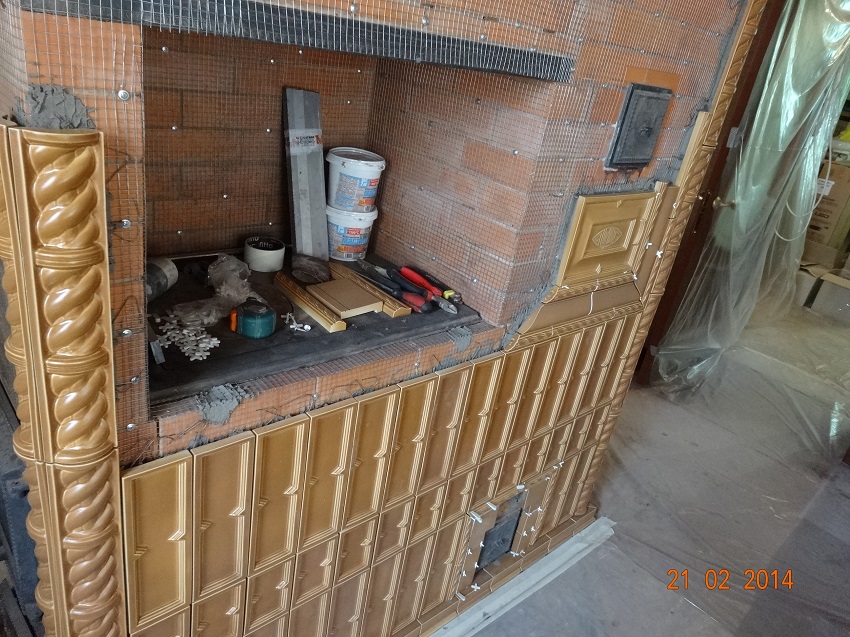

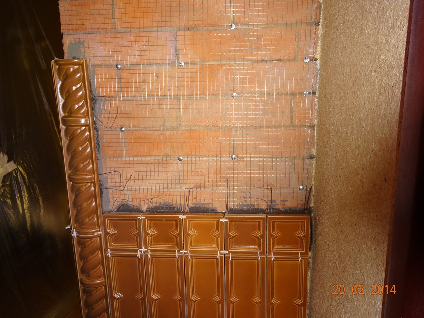

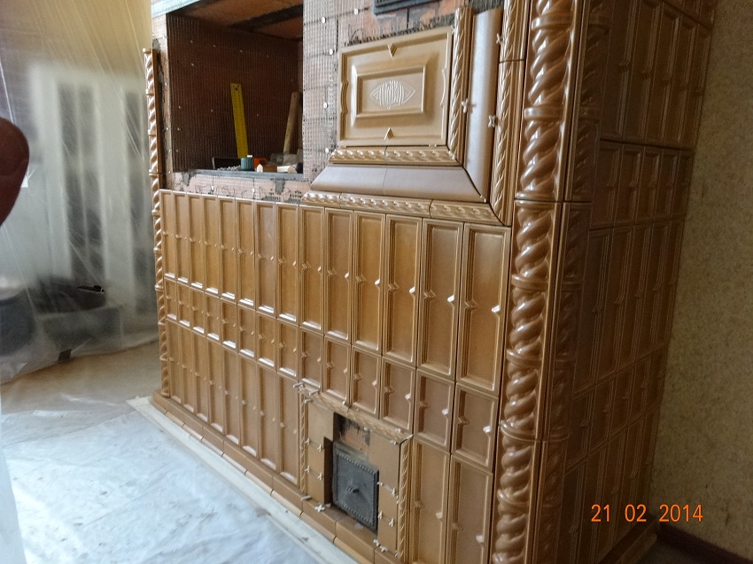

Юрий Воднев
Сообщения: 87
СообщениеДобавлено: Вт 13 Август 2019, 18:20 Ответить с цитатойВернуться к началу
То,что чел слился , не конец темы?
Облицовка готовых печей, продолжим?
Печь построена в 2008г.
ОБЛИЦОВАНА В 2014Г. (1-е фото- нынешнее)
КТО ОТВЕЧАЕТ: ПЕЧНИК - КЕРАМИСТ - ПОСРЕДНИК?
Воднев - Взоров- ... ?
Авторский надзор - это еще и обязательные смеси и затирки, под ТЗ!
а кто возьмется за изразцовую отделку печи, неизвестно кем и как сложенную. И под чьи финансовые гарантии?

СообщениеДобавлено: Вт 13 Август 2019, 18:43 Ответить с цитатойВернуться к началу
Вообще то я рассчитывал на установку печи с изразцами, а не облицовку только печи после ее установки. Вот почему меня и интересовал поставленный вопрос. Но ответа так и не получил, как и все кто тут участвовал в этой теме. Так что не нужно передергивать.
Юрий Воднев
Сообщения: 87
СообщениеДобавлено: Вт 13 Август 2019, 18:59 Ответить с цитатойВернуться к началу
Гребенюк Андрей писал(а):
Какие условия для сотрудничества?
вопрос стоял о сотрудничестве по облицовке.
Не крутись, уже, некрасиво...
ДА И НЕ ВАЖНО, НЕ ОБ ЭТОМ РЕЧЬ.
СообщениеДобавлено: Вт 13 Август 2019, 21:17 Ответить с цитатойВернуться к началу
Алексей Решенин писал(а):
Может быть я настолько беспомощен и стар но -Я- так и не смог понять (расшифровать) - что означает слово сочетание А . Гребенюк ( эта фамилия не склоняется в падежах )=Изразцы устанавливаются совместно с изразцами ) !!!
Монтаж изразцов делается одновременно с возведением печи. В две установленные плитки через имеющиеся в румпах отверстия вставляют стальные штыри из проволоки толщиной 4-5 мм, длина которых должна быть на 2-3 см больше высоты самой румпы. Концы проволки укладываются в кирпичную кладку.
Алексей Решенин
Сообщения: 646
Регион: Moscow
СообщениеДобавлено: Ср 14 Август 2019, 01:01 Ответить с цитатойВернуться к началу
уважаемый маэстро Юрий ! Обляпывание по сетке по уму- которое заняло три недели- это непродуманная технологическая цепочка - именно поэтому вы были вынуждены лазить правой рукой в левый карман брюк- неудобно -долго и конечно глупо . Топография подобных работ- как и эмбрион их зачатия- просчитываются на стадии проектирования- ! Но на практике-когда от первоначально го замысла - не остается даже напоминаний - мастер печестроения находит возможности -что бы выполнгить этот заказ ! Конечно это занимает более долгое время- но если это хорошо оплачивается- то какая разница -какой рукой лазить в карман своих брюк !!!
Юрий Воднев
Сообщения: 87
СообщениеДобавлено: Ср 14 Август 2019, 01:32 Ответить с цитатойВернуться к началу
Все проще. была построена печь - камин под последующую облицовку изразцами,с закладными... В доме без крыши, почти. Люди обжились, Г. и Г. Взоровы изготовили комплект, мы его установили, через 6 лет проживания почти...без "карманов" всяких, о чем речь? все стоит, все на месте, все по технологии, нынче трубу отделывали: витебск - металлом....Ну нет никакой байды с изразцами...
