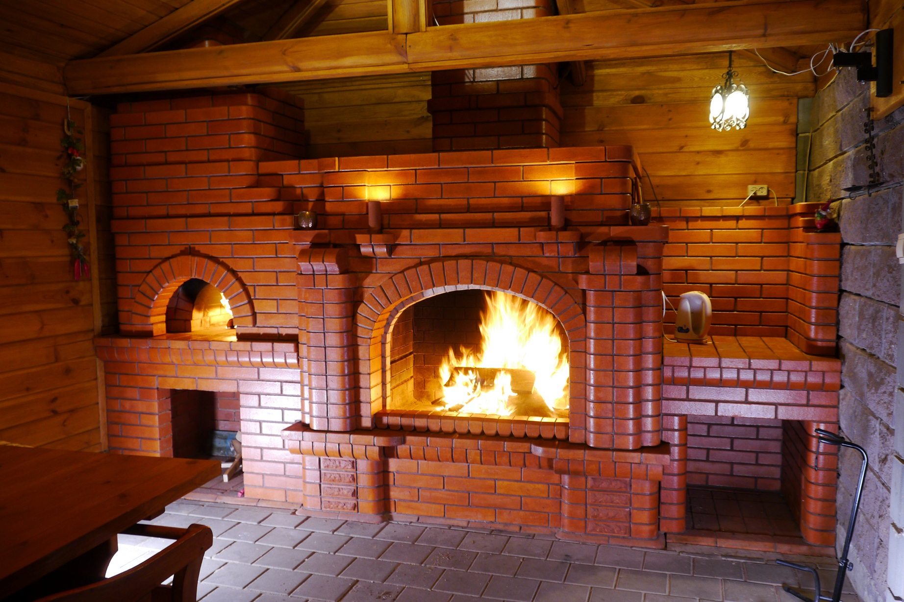

Шинкевич Женя писал(а):
Беларусь
Жжут сябры!
Раком пожарить!
(Стандарты раб. поверхностей?, эргономика?)
Или ноги погреть!?
А так, прикольно... )))
Сообщения: 6804
СообщениеДобавлено: Ср 11 Декабрь 2019, 06:32 Ответить с цитатойВернуться к началу
Беларусь
И видно что инфу мониторишь. Топка камина сделана тычками(половинками) как у меня. Но как мангал -конечно проблематично использовать -особенно на стадии дожига углей.

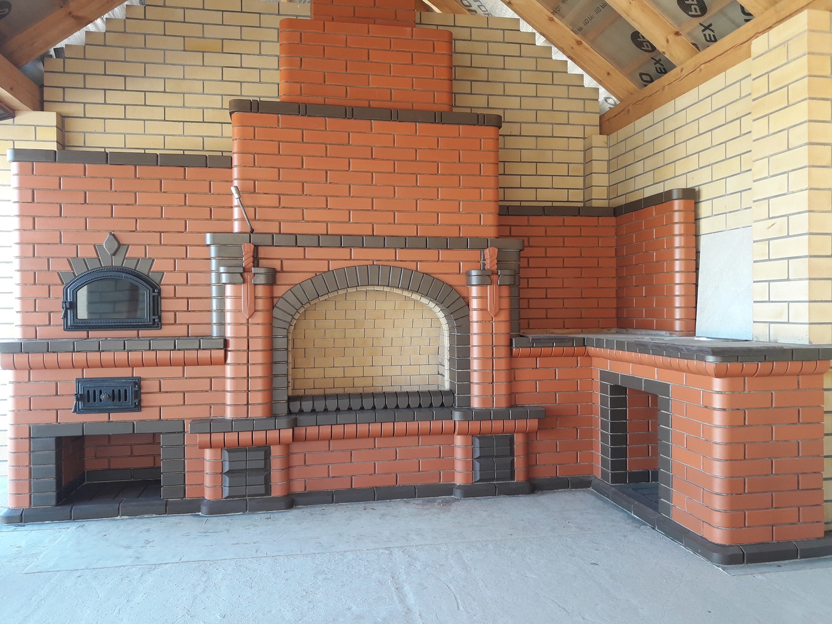

Попытаюсь донести свой взгляд. Я давно наблюдаю, одну прямолинейную линию практически у всех: «Комплекс это кирпичный, кухонный комбайн» Мангал, казан, русская либо помпейка , коптильня и т.д Но, беседка, это ведь не столовая, а место отдыха. Готовите вы час, а дальше. Камин в беседке, это основа. Пообщаться, почитать, выпить кофе. Тепло в помещении идёт по низу. Барбекюшницы в вашем случае греют потолок. С уважением к вашему труду.

Да верно -тоже делаю камины в комплексах и очень много. Можешь в сетях подглядеть. Но в каминах я не советую клиентам готовить еду. Если и готовят -то чтобы там поддерживался сбоку огонь -для подогрева тяжелых и холодных газов при готовке.

Так готовить можно и в маленькой печной топке слева. Большую - как камин или треногу в неё, или стрелу поворотную на петлях, что бы котелок повесить - чай, супы и подобное с дымком. Под это дело высокий свод - в самый раз.
