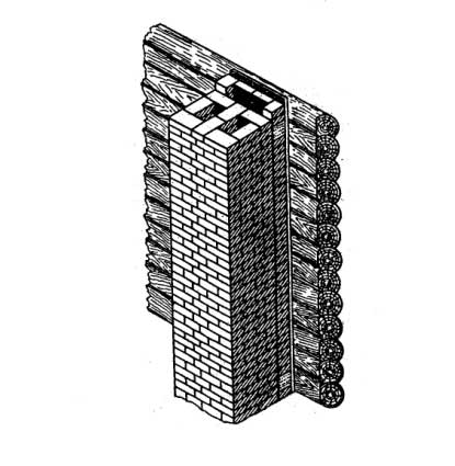

| Sredibor писал(а): |
Стенка печи в полкирпича, не будет ли она сильно перегревается в районе опускного канала? Может пустоту между стенкой печи и бревнами стены чем-то заполнить, термостойкой пеной, например, запенить? Там зазор около 3см.
Подскажите, пожалуйста. |
да будет перегреваться. вы так спроектировали печь что самое горячее место(сливки) припечатали к деревянной стене. Вопервых надо опускной зафутеровать по наружной стене. Ну и зазор между футеровкой мин 1см. Но всеравно будет нагреваться в первую очередь.
Добавлено:
Пн 8 Июль 2019, 20:48
| alarin писал(а): |
| и к прообразу современной ракетной печи. О. |
это когда топка -в самой лежанке, по сути лежанка продолжение топки. Тут- уже поздно.
Добавлено:
Вт 9 Июль 2019, 05:43
| Так неужели нет никакого варианта изоляции исходя из существующих реалий? Скажем, взять базальтовый картон 10мм, наклеить на него жесть 0.45мм и всё это поместить в образовавшийся зазор. Или применить асбест(не хотелось бы в жилом помещении). |
простенок вырезать не вариант?
_________________ Любитель-печеклад
Добавлено:
Вт 9 Июль 2019, 05:55
либо холодная четверть, но придётся опускной узить

Прорезать простенок очень даже вариант. Представляете, для меня это не было очевидно. Я же и говорю, что недостаточно опыта. Благодарю.

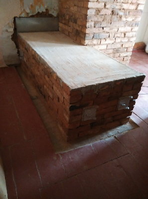

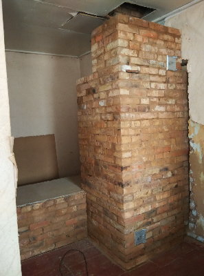

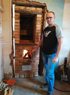

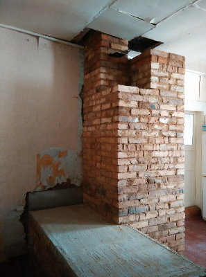

В начале сентября доделал печь. Успел к отопительному сезону.
От старого проекта осталось только напоминание по внешнему виду.

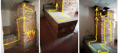

Летом в гости приезжал приятель, он из опыта подсказал, что у меня не самая лучшая схема дымовых каналов. Посоветовал сделать так: подъем, спуск, потом в лежанку и в трубу - так я сразу уйду от проблемы с перегревом стены(хотя на стену я все же установил экран), а все тепло будет идти в большую комнату. Ну и лежанку перекрыть одним рядом кирпича с последующей армированной стяжкой, т.к. печь в будущем будет облицована кафельной плиткой. Резать простенок мне очень не хотелось, и разбирать имеющиеся ряды тоже. Я переделал проект исходя из того,что имел на тот момент и продолжил строительство. Вся семья помогала.
Вот, что в итоге получилось.
Сейчас кладка уже просохла и печь топится дважды в день. Еще не даем большой нагрузки, сжигаем по 4-5 поленьев. Этого количества достаточно, чтобы вся задняя стенка была уверенно теплой, а лежанка при этом нагревается до 55-60 градусов(измерял).
С растопкой проблем не возникает, а если таковые будут, то прямой ход их точно решит. Да, и вытяжка - дверка 130х70 в подъемный - работает просто отлично. Даже, если открыта не полностью, тянет отлично. Труба прямая без лежака.
Теперь до весны подождем, пока кладка весторонне усядется, затем произведем оштукатуривание с армировкой и облицовку плиткой.
Сильно не пинайте, печь на фото кажется очень уж кривой. На самом деле она ровнее. Да и под штукатуркой скроются какие-то неровности.
ПС:немного сумбурно изложил. Думаю, вы меня простите.
