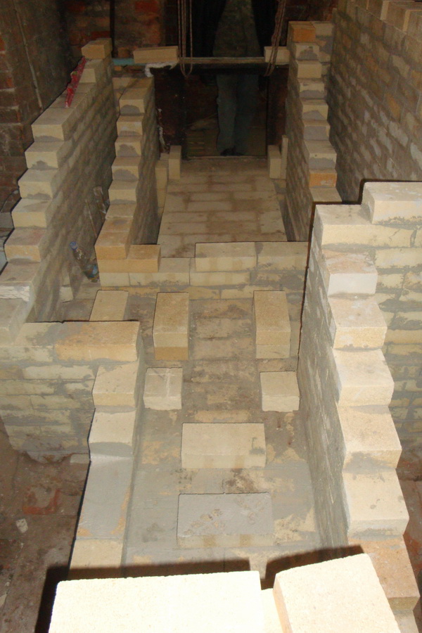

Храм Александра Невского был построен в 1905 году. В нем были
построены три печи самим Грум-Гржимайло. После революции храм частично разрушили, в том числе печи. Во время восстановления Храма много раз переделывались печи, однако вопрос с отоплением Храма так и не был решен. Пришлось провести большую работу по очистке остатков в одной из калориферных камер, что бы дойти до подлинных конструктивных элементов печи Грум-Гржимайло, сохранившихся в стенах, перекрытии калориферной камеры и полах, что бы понять принцип ее работы.
Принципиально система отопления простая. Печи были построены в
калориферной камере, из которой нагретый воздух через отверстия в
перекрытиях подавался в Храм, а оттуда по каналам в стенах возвращался
в калориферную камеру. Воздух для горения подавался по трем каналам
под печью в калориферную камеру снаружи. Каналы перекрывались шибером.
Конструкцию самой печи понять было нельзя.
Кузнецов с печниками сделали подовую печь одноярусный колпак из шамота, с котлом примерно 35 кВт, для отопления подвала. Размером: длиной 4,3 м, Ширина переменная. В пределах топки с колпаком для котла, 1,56 м на длине 2,08 м, а дальше шириной 0,78 м. Принципиально решили 3 вопроса: отопление подвала, отопление Храма и его вентиляцию. Сделали печь осенью 2010 года. Сейчас Кузнецову послали результат ее работы.
Добрый вечер Игорь Викторович!
Хочется Ещё раз Вас поблагодорить за то что делаете...
Прихожане говорят что после запуска печи в храме стало существенно
теплее.
В январские морозы когда температура стояла-32 *в храме стояло +17*
А теперь о главном!*
Печь работает на отлично. Подключили котел.. весь январь наблюдали за
работой. *Трехходовой термоклапан мне так и непривезли...
Поэтому сделали как вы говорили, соеденили прямую собраткой на малый
контур правда трубу поставили не 25 а 32 (см.фото).
Расширительный бак пришлось увеличивать с 20 до 50 литров.
Печь с холодного состояния на режим (на максимальную отдачу с учетом
потерь на прогрев тепловой камеры печи) выходит примерно через 5-7 дней. *
Теплоизоляционную прослойку камеры делть нестали : во-первых печь
настолько прогрела камеру что в подвале стало намного теплее,
во-вторых большая часть тепла предается своду тепловой камеры и
прогревает пол в храме (в 30гр мороз трогал ладошкой пол он был
теплый), в-третьих забор воздуха *в тепловую камеру берем из подвала и
он* уже подогретый. *
Печь топится в основном в дневное время с 9-00 до 18-00. Топим В
основном березовыми и осиновми дровами. Котёл разгоняли до +95
градусов. В 18-00 подбрасываем последний раз, и* к утру ещё остаются
угли.
Для того чтобы ночью температура в системе отопления падала не так
быстро, закрываем подачу холодного воздуха с улицы, *воздух начинает
забираться из тепловой камеры (подогретый), и открываем кран для
циркуляции по малому кругу.
Однако к утру вода в системе остывает до 20 -30 гр.
Температуру воздуха на выходе из *тепловой камеры 30-35гр.
Вобщем печь показала себя на отлично.
Бог даст может быть получится в этом году заменить еще одну печь.
Будем *продолжать следить за работой печи и собирать информацию.*
*С Уважение *Серов* М.В.

СообщениеДобавлено: Пн 14 Март 2011, 20:38 Ответить с цитатойВернуться к началу
Евгений Викторович! А фотку самой печи... с фасада...
СообщениеДобавлено: Сб 19 Март 2011, 20:48 Ответить с цитатойВернуться к началу
фото печи
байпас с фасада
 Размер файла:  191.5 КБ
 Просмотров:  1591 раз(а)
под топливника
 Размер файла:  183.11 КБ
 Просмотров:  1606 раз(а)
