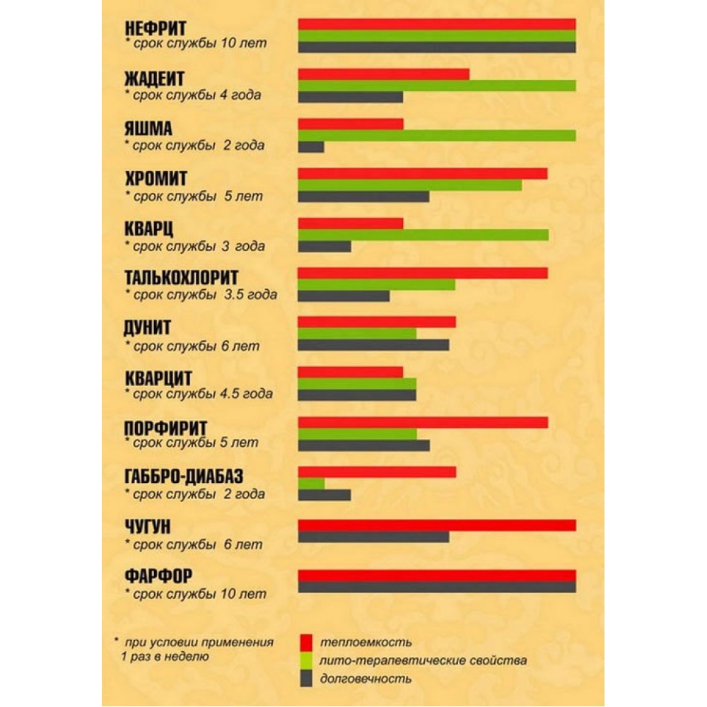

Smile может кому таблица пригодится условная какой камень закладывать в печь

СообщениеДобавлено: Пн 13 Апрель 2020, 05:16 Ответить с цитатойВернуться к началу
Алексей мне кажется эту таблицу делали люди заинтересованные в продажах нефрита. Очень уж "гладкие " и причёсанные показатели. У меня талькомагнезит в периодичках служит 7-10 лет -в зависимости от условий эксплуатации и природного хим.состава.

СообщениеДобавлено: Вс 11 Апрель 2021, 04:00 Ответить с цитатойВернуться к началу
Не скажите. Я одно время от покупных камней совсем отказался т.к. сгорало все - жадеит ведрами выбрасывал. Не говоря уже о габрике. Перешел на природные - из карьеров, океана.. А тут литовцы прислали мне нефрит в подарок, так нарадоваться не могу. Супер!

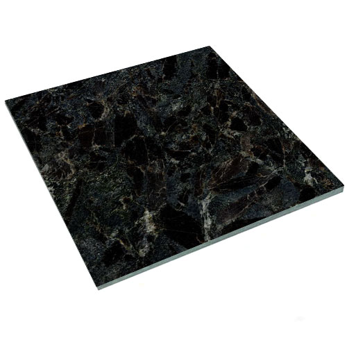

СообщениеДобавлено: Вс 29 Август 2021, 17:00 Ответить с цитатойВернуться к началу
Привествую печные братья кто подскажет по плитке Пироксинит вниутри каменки хочу обложить на сухую на долго хватит толщина 13 мм . Да вообще кто то такой камень закладывает в печь даете отзыв как он в деле на долго хватает? Confused
