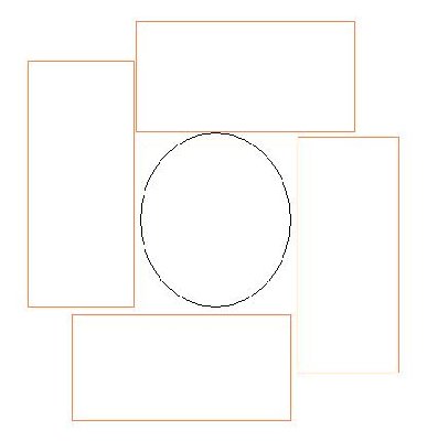

Здравия, уважаемые печники!
Долго искал подходящую тему, но ничего подходящего не нашёл.
Известно, что многие собирают дымоход кирпичной печки из кирпича только до холодного чердака. Например, для облегчения печи или ускорения и упрощения монтажа трубы.
Поделитесь, пожалуйста, как вы выполняете место перехода от кирпича к сэндвичу: как надёжно закрепить трубу на кирпичном основании? как герметизировать и защититься от пожара.

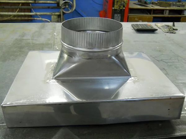

Готовые элементы из магазина не представляю как можно использовать? А такого как на картинке нигде не продают
Например у меня выложена распушка, и пройдено перекрытие. Дальше нужно ставить сэндвич. Хочется сделать наиболее разумно
фото с просторов интернета

СообщениеДобавлено: Вт 1 Октябрь 2019, 16:06 Ответить с цитатойВернуться к началу
Такое "чудо" жестянщики изготавливают "на-раз".
Но, к.м.к., за лучшее, одним-двумя рядами кирпича на чердаке "обжать" внутреннюю гильзу.
Сверху - ЦП стяжку вокруг наружной гильзы.

Штука на фото хорошая(правда то, что она будет собираться по дыму - спорное решение).Неплохо было бы такую же, но внутрь трубы. Я делал переход с прямоугольника на круг фигурно выпиливая один ряд кирпича и изображая небольшую распушку(конечно пиленые кирпичи к дыму не есть "гуд", но зато нет "горизонтального отбойника "). В результате труба становилась квадратной по наружному контуру поперечного сечения и круглой по внутреннему. Далее устанавливалась одноконтурная труба и обкладывалась на 5 рядов кирпичом.Ну а далее старт-сэндвич и вперёд: либо отвод и тройник, либо прямо в небо. Ну конечно каркас вокруг стального дымохода, а если с конденсатоотводом, то дополнительные стойки для стального дымохода.

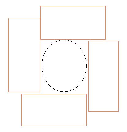

Если труба диаметром 150, то вот такая картина получается.
Трубу, вероятно выравнивать кусочками кирпича.
А зазор между железом и кирпичом набить каолиновой ватой или лучше глиной?
И ещё вопрос из этой же оперы:
можно ли металлическую трубу (отопительной печи) на чердаке обложить пустотелым кирпичом, ведь там температура дымовых газов не должна превышать 100 градусов?
 Размер файла:  11.39 КБ
 Просмотров:  477 раз(а)
Алексей Павлятенко
Сообщения: 157
Регион: Псков
СообщениеДобавлено: Чт 3 Октябрь 2019, 00:13 Ответить с цитатойВернуться к началу
Без "кусочков" никуда - это да.
Глиной не надо, ватой лучше.
Обложить можно, лучше чем не обкладывать, хотя на счёт "максимум 100 градусов" можно и ошибиться, бывают и поболее 100-а, и даже 200-от.

150 ,180 обкладывают я полнотелым наребро и место для утепления остается

Поставил на четверик трубу на 150 (нерж моно), обложил в четыре кирпича на ребро на 4 ряда. Зазор уплотнил каолиновой ватой. Далее продолжил трубу также моно трубой из нержи. Сверху утеплил базальтовым фольгированным Тизолом. Потом обложу кирпичом до верху.
(фото не прикладывается)
Печь запустил. Нагрева трубы выше 60 градусов пока не видел.
