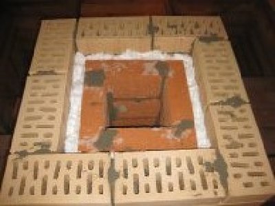

Доброго времени суток.
Хочу соорудить 2х канальную коренную трубу из кирпича.
С просветом в кирпич и 1.5, сам попробовал поперевязывать на сухую.но как то не очень понравилось.мне кажется там нужно углы резать.

Совершенно верно. Перегородка не перевязывается. А вообще правильно делать трубу двухслойную -тогда перевязка"бъёт" .Снаружи своя кладка -внутри своя кладка. Да и такие требования есть в пособиях для огнеупорщиков. В нашей литературе по печам нет многоканальных труб. Есть и в пособиях для каменщиков -там только указано как делать вентстояки -ни слова о дымовых каналах. Их нам приходиться после каменщиков гильзовать .

А в полтора-то зачем?

Сергей A/ писал(а):
https://www.termoconnect.ru/wp-content/images/stroim_dimovuyu_trubu-8.gif
http://stroidom-blog.ru/wp-content/uploads/2012/09/%D0%BA%D0%BB%D0%B0%D0%B4%D0%BA%D0%B0-%D0%BF%D0%B5%D1%87%D0%BD%D0%BE%D0%B9-%D1%82%D1%80%D1%83%D0%B1%D1%8B.jpg
Это перевязки для вент.каналов. Для дымовых каналов не канает.Хотя вроде бы из книжек инфа. Но мало ли чего на заборах пишут. Да и сложно в кладке. Что на крышу тащить станок для резки кирпича? Да и товарного вида не будет -только под штукатурку. Устаревшая инфа.
