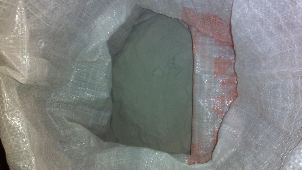

Не разобравшись купил два мешка глины по 20 кг. Оказалось, что она шамотная. Можно, чтобы не пропадала подмешать её к красной глине, скажем в пропорции 1 шамотной к 10 красной. Если нет, просто забуду про неё, не проблема.
"Чтобы не пропадала" - можно. Но надо понимать, что чем больше "шамотной" глины Вы добавите в кладочный раствор, тем выше будет его усадка. Красная (монтмориллонитовая, гидрослюдистая) глина при затворении водой практически не набухает. Если Вы замечали, то красная глина легко отстаивается в состоянии покоя (падает на дно, а сверху остается чистая вода). Связывание воды в основном происходит на уровне капиллярных сил. Гидратации элементарной глинистой частицы не происходит. При укладке глинопесчаной смеси на красной глине в теле шва легко образуется пора.
Вводя в состав огнеупорную (каолинитовую) глину Вы получите более пластичный (такой маслянистый, поддатливый) кладочный раствор, но он будет более склонен к отслаиванию от основы при высыхании. Дело в том, что каолинитовая частица имеет свойство набухать при гидратации. При высыхании частицы будут притягиваться друг к другу, а раствор при этом будет усаживаться. Глина прилипает только к глине.
Такие кладочные растворы приходится сильнее "отощать", чтобы предотвратить усадку. (все мертели - "тощие") А отощение, как известно, приводит к снижению прочности шва. Швы будут высыпаться, выветриваться...
Добавлять огнеупорную глину в кладочный раствор РЕАЛЬНО имеет смысл только там, где она будет полностью дегидратирована в службе, то есть при температурах от 550 градусов и выше. Там будет польза.

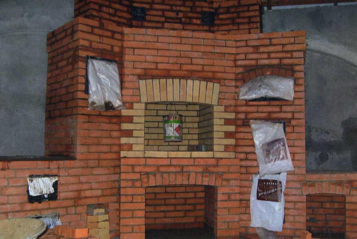

Вы тут умничаете, а у самого шамот с красным перевязан. По моему это Ваша работа? Взято отсюда http://gildiya-pechnikov.ru/materiali-uchastnikov/34-reshenin-aleksej-nikolaevich/141-primery-rabot-alekseya-reshenina.html
На фото - образец "как нельзя делать" ))

Для меня неважно мнение тех- кто утверждает=Что так нельзя делать= При данном температурном режиме так можно делать и я-невзирая ни на какие авторитеты -продолжаю делать именно так ! Более того-наряжаю подобные изделия в парадные одежды !

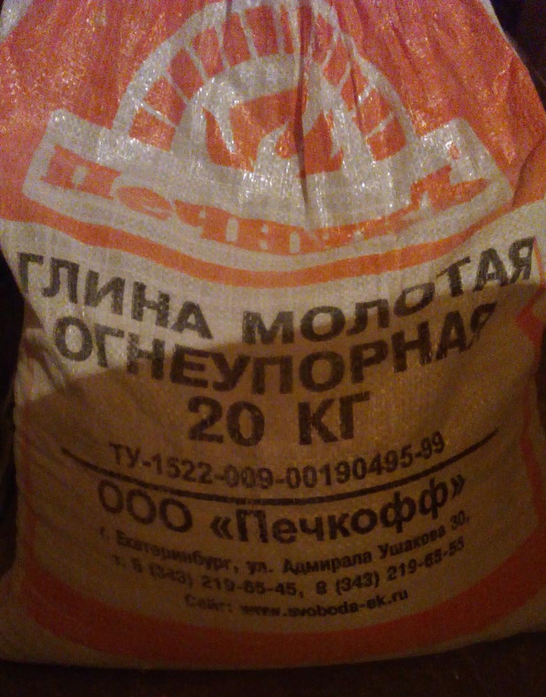

Рад, что развеял на ветке скуку своим вопросом, но так и не получил практического совета: что делать с этой глиной - выбросить или можно в мизерном количестве (до 10%) подмешать в ГПС?
Посмотрел на сайте производителя. Получается это глина ПГБ. Т.е. по ТУ (на мешке) "Порошок основной глины с огнеупорностью 1670 градусов".
