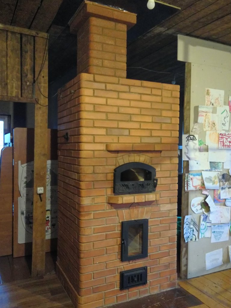

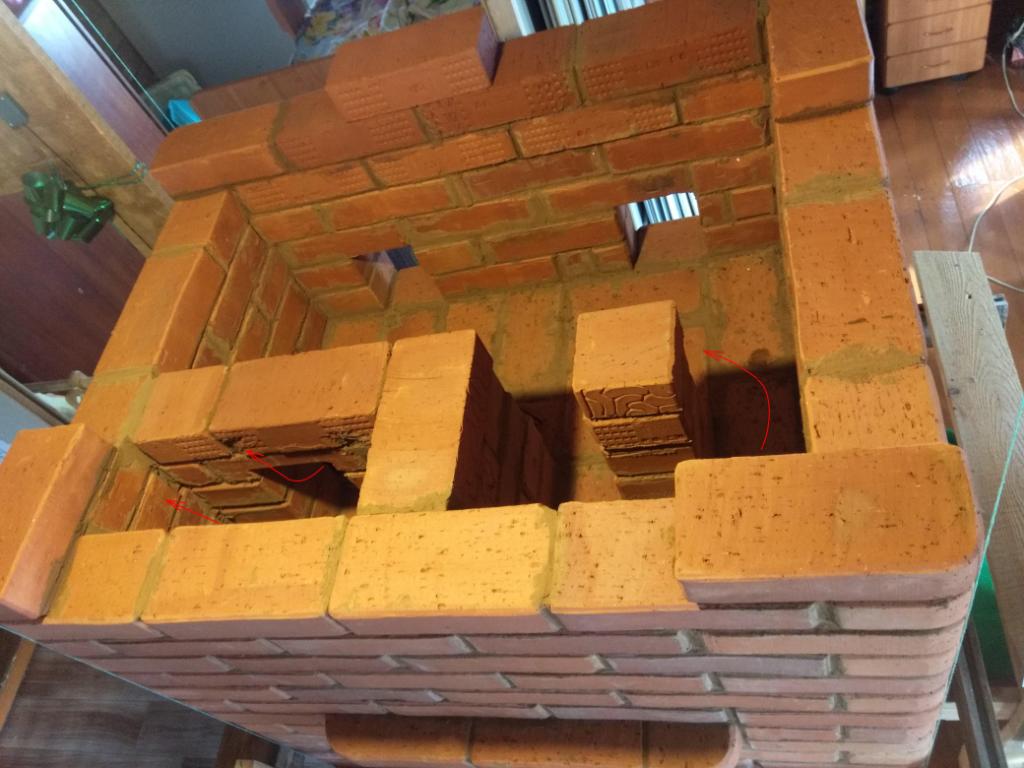

Здравствуйте!
В сентябре завершил свою первую печь в своём доме (ПМЖ)
Огромное спасибо форуму и его участникам за все полученные знания.
Печь запущена, не коптит, прогревается до 1-го ряда, радует всю семью. Прогревается с одной закладки до 60 градусов в середине наружной стенки, далее к углам около 40.
Кирпич СПП и Ревда. Ох и намаялся я с ним, очень кривой, но зато плотный и не дорогой.
Прошу оценить работу, высказать замечания.
Есть фото с процесса кладки, протопки и свой проект в Скетчупе
Прошу прощения, кладку ещё не отмывал, швы не пропитывал, поэтому грязненько

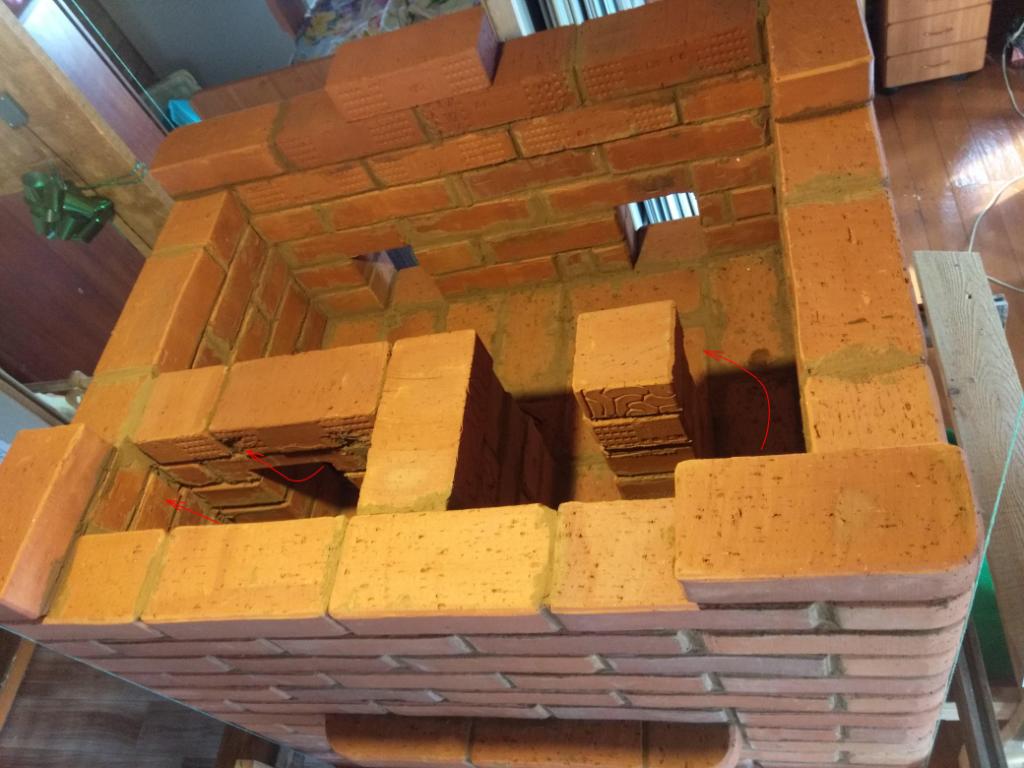

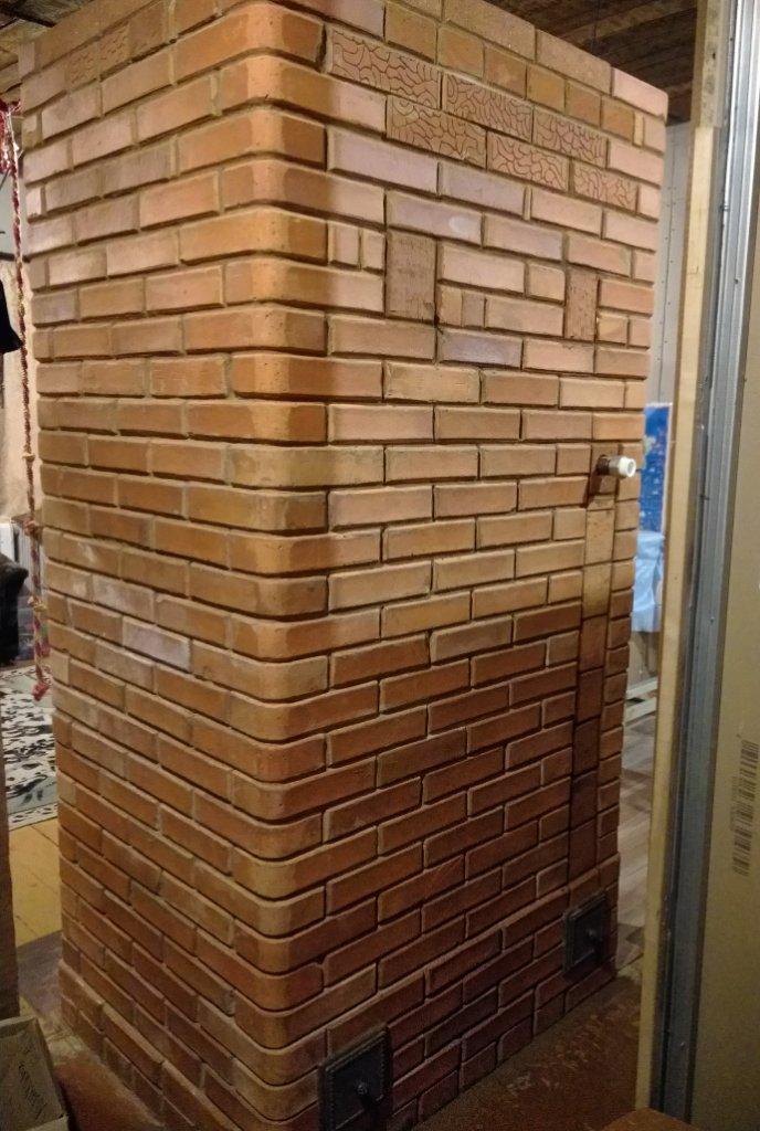

В печь вставлен трубный регистр, т.к. в пристрое дома располагается кухня и санузел, отапливаемые радиаторами + бойлер ГВС. Трубы проведу позже.
Ещё фото

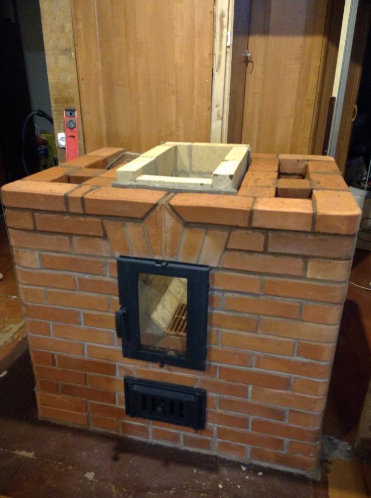

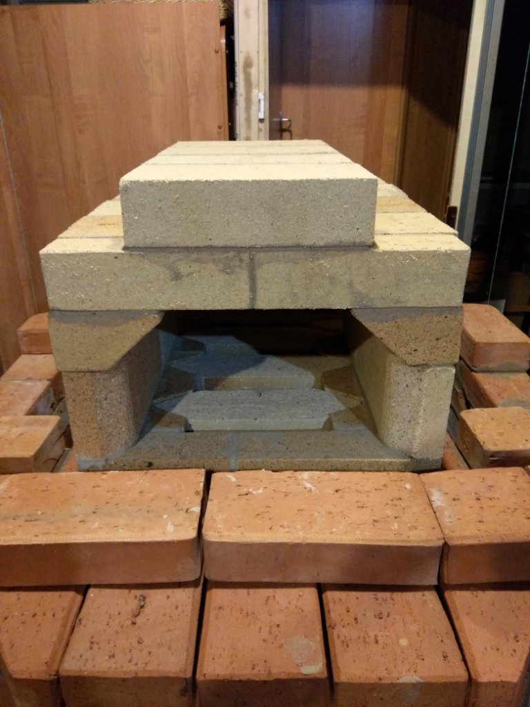

фото топки и ХК

Регистр в один бок не айс.
vladgri
Сообщения: 1857
Регион: г.Павлодар
СообщениеДобавлено: Сб 26 Октябрь 2019, 19:46 Ответить с цитатойВернуться к началу
Симметричка вообще не айс. Зато симпотно. Smile
Сообщения: 6016
СообщениеДобавлено: Сб 26 Октябрь 2019, 19:53 Ответить с цитатойВернуться к началу
Про регистр вспомнил когда?

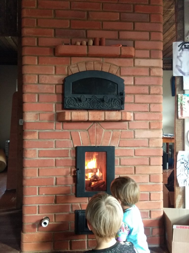

Регистр задумывал с самого начала.
Я понимал, что будет асимметрия по температуре, поэтому выход из левого колпака сделал мимо второго (верхнего) колпака, сразу в дымоход.. А правого колпака хватает чтобы нагреть верх до 40 градусов на внешней стенке

посоветуйте пожалуйста, как поднять температуру в хлебной камере. Проблема в том, что сажа почти не выгорает.
В топке по верхнему уровню дров стенки нагреваются максимум до 650, тогда как в ХК только до 300.
Шамотный колосник из ХК убрал, немного подняв температуру.
Теперь вот думаю, может пламя слишком короткое. У меня в фазе активного горения все газы сгорают не успев зайти в ХК. Пламя удлиняется если прикрыть задвижку на трубе, снизив таким образом тягу. Но в таком режиме сгорание скорее всего не полное.
делать две закладки? Тогда печь слишком горячая, дома жарко.
Кто что посоветует?

Проект выложите, в 8-й версии.
Посмотрим.
Мне кажется, что ДГ не "омывают" ХК, а идут коротким путём в опускные.
Попробуйте для пробы сделать одно-побольше хайло из топки спереди, остальные заложить шамотом.
Я делаю ПОД ХК наборным на сухую с возможностью произвольной компоновки.

Попробуйте закрыть зольную, приоткрыть топочную.
+дверку хлебной утеплить.
Проект конечно добавлю.
А на счёт пода, я так и сделал: кирпичный колосник лежит на сухую, газы выходят из ХК у задней стенки. В итоге заложил щели шамотными плиточками, оставив выход из топки спереди.
Ещё были сухие швы в топке, согласно теории Кузнецова, но половина пламени летела туда, поэтому заткнул Very Happy

С сухим швом так ничего и непонятно, как он должен работать?
В настоящее время СШ законопачены ватой, но оставил небольшой прогар в низу топки, чтобы при догорании углей пролётный воздух не охлаждал ХК, а проходил напрямую в подъёмный канал. При этом когда остаются только угли прикрываю задвижку на трубе до 10 %, замеры температуры в трубе показали более высокие цифры в таком режиме.
