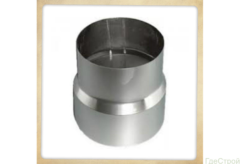

Сообщения: 1334
Регион: Киров
СообщениеДобавлено: Ср 27 Ноябрь 2019, 10:06 Ответить с цитатойВернуться к началу
Наталия, что Вам нужно сделать ( пока утеплитель в сэндвиче в негодность не пришел) Покупаете адаптер переход на печь ...ставите вначале на печь, а после все дымоходы, начиная с нижнего, переворачиваете Very Happy
...ещё нужно поменять старт сэндвич ( переход с одноконтурной трубы на сэндвич) и окончание. ...эти элементы не получится перевернуть(((
