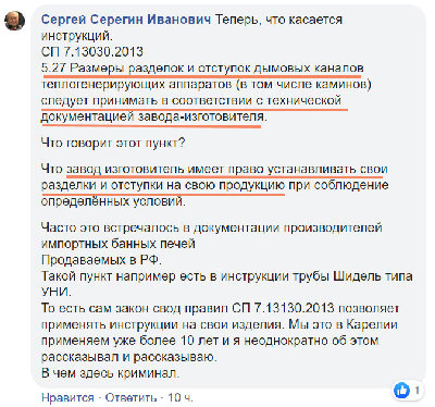

Данный пункт 5.27 в СП 7 пришел из ГОСТ 53321 "Аппараты теплогенерирующие. Требования пожарной безопасности"
5 Требования к содержанию технической документации
5.1 Техническая документация на теплогенерирующий аппарат в обязательном порядке должна содержать следующие сведения:
у) размер отступок и разделок при установке аппарата в соответствии с требованиями нормативных документов по пожарной безопасности;
5.2 Техническая документация на дымовой канал в обязательном порядке должна содержать следующие сведения:
ж) минимальное допустимое расстояние от внешней поверхности до ближайшей конструкции из горючих материалов (класс отступа);
л) размер отступок и разделок при установке канала в помещениях;
Не противоречит этому и ГОСТ по ЕН15250. В сопроводительных документах на аппарат теплогенерирующий должно быть указание на требуемые безопасные расстояния до горючих строительных материалов и другие рекомендации по защитным мерам пожарной защиты горючих строительных материалов (!)
Со стороны С.Серегина (КАМИ) это называется перекладывание ответственности.
Ни КС-керамик ни производитель ваты никакого отношения к производству дымовых каналов и теплогенерирующих аппаратов не имеют. Вся эта информация должна быть в сопроводительных документах для сборных конструкций (печи и дымоходные системы), производимых и продаваемых КАМИ (или КДМ), а ответственность в этом случае берут на себя они. Печник только осуществляет монтаж.
Совершенно другой вариант сокращения размеров разделок и отступок - это расчет пожарного риска и взятие на себя этих рисков исполнителем (!), как того требует Технический регламент о требованиях пожарной безопасности.
Да, в своих ответах ВНИИПО (исх. №184-1-29-13-5 от 20.05.2016) высказали мнение (и только), что возможно при использование вместо кирпича других негорючих материалов и допускается толщину разделки изменить с учетом разницы между теплопроводностью кирпича и применяемого материала, но не менее чем до толщины в 130 мм. Методик пересчета официальных нет (!)
Отвечает за все это безобразие печник (!)

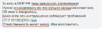

 Размер файла:  185.43 КБ
 Просмотров:  544 раз(а)
Ведь правильные слова говорит ...

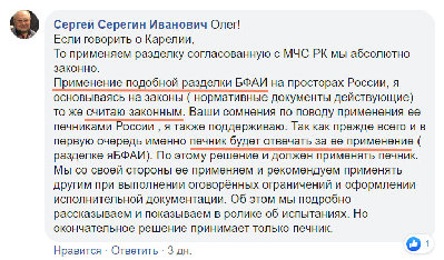

 Размер файла:  193.78 КБ
 Просмотров:  570 раз(а)

Сообщения: 10147
СообщениеДобавлено: Ср 4 Декабрь 2019, 09:42 Ответить с цитатойВернуться к началу
Значит это ещё хуже -чем я предполагал.
Куда еще хуже ... когда руководители печной ассоциации ищут пути переложить ответственность по обеспечению пожарной безопасности на исполнителя работ.
Ведь правильные слова говорит Серегин, а делает наоборот ...
 Размер файла:  58.75 КБ
 Просмотров:  499 раз(а)
