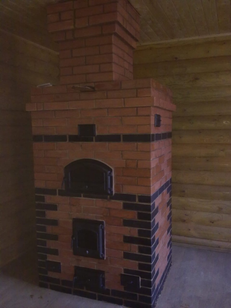

здравствуйте, у меня двухколпаковая печь, прикладываю фото. Почему поднимает крышу верхнего колпака?(в районе черной линии).
Что в моей конструкции может быть не так?

Реализация отличается от прожекта..., в этом проблема.
Давайте фотографии в процессе воплощения.
А переделывать возможно будет участками, по углам...

Как говаривают хирурги при простуде - "Неплохо бы увидеть внутренности".
У меня был случай, когда внутренние перегородки между первым колпаком и подъёмным каналом были сделаны на ребро и местами перевязывались с внешним контуром печи, при интенсивной (очень) топке перегородки видимо давали большее линейное расширение и приподымали перекрышу первого колпака. Но там было явное несоблюдение правила протопки.

А ТАМ шамотрноке ядро отделено от внешнего контура
