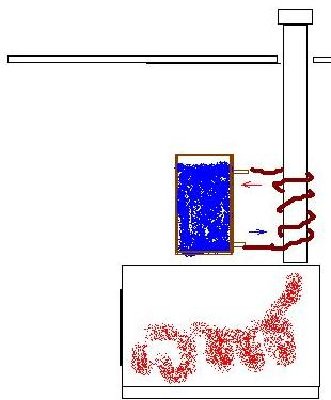

Здравствуйте, уважаемые печники! Мне срочно нужен совет: возможно ли установить змеевик вместо бака теплообменника не внутри печи, а по трубе? Если да, то подскажите как. Сразу оговорюсь: Бак теплообменник невозможно установить из-за высоты потолков, если я все установлю как положено, то бак для воды мне прийдется вынести на крышу, что совсем нежелательно. Резать шибер не представляется возможным, так как он сразу отливается под печь, так же и труба (все из чугуна). Заранее всем ОГРОМНОЕ СПАСИБО!!! Буду рада всем советам.

в принципе обвивают медной трубкой сам дымоход, а почему не можете просто регистр в топку воткнуть, если печь заводская, то регистры на него завод в том числе наверняка делает, бак на трубу изначально не самая лучшая идея, конденсировать труба будет изнутри. ИМХО

Если вы про дымовую трубу, то там не снять особо много тепла для нагрева воды.

Если от металлической буржуйки -там тепла достаточно улетает в трубу.

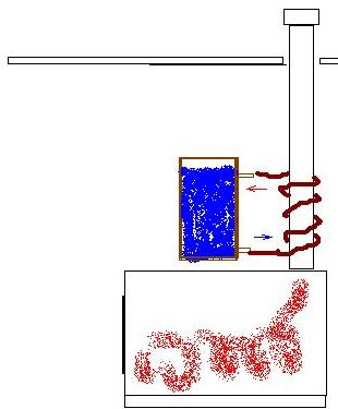

бак можно поставить рядом, вывести из него патрубки снизу и сверху. Трубу плотно обмотать медной трубкой и подключить оба конца к баку.
Как на рисунке

А давление будет в баке , или оно не нужно ?

Давление не нужно. Нужно уровень воды поддерживать выше верхней трубки. И диаметр трубки не слишком малым должен быть.

Бак вешается в мойке . В парной ему делать нечего . Высота его может быть различной , но в низу лучше бы иметь кран . То есть бак хорошо размещать максимально высоко , но так чтобы удобно было наливать воду . Вход обеих труб в бак лучше сделать снизу, тогда он не превратится в парогенератор . Теплообменники для металлических печей могут быть самые разные - на трубу , на стенку , на топочный тоннель - он тоже до трехсот может нагреваться, а расположен достаточно низко .
