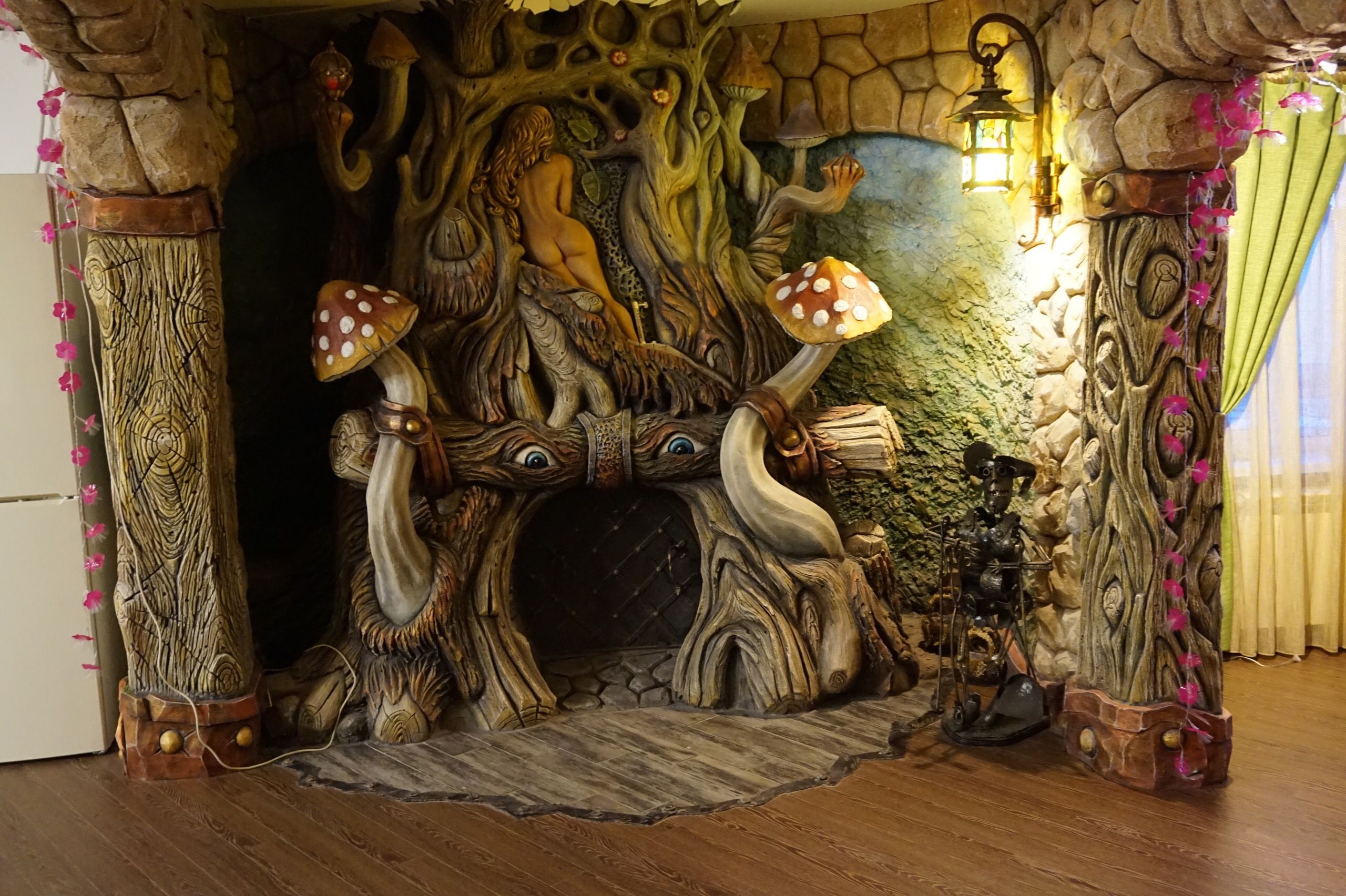

Обратите внимание на печи сделанные и оштукатуренные Владимиром Колесниковым . На сколько мне известно он работает с обычным цементом и песком на железную сетку . У него есть канал на ютубе, в некоторых роликах он о печах рассказывал.
https://www.youtube.com/channel/UCqU4Q_JzUaitfxiocMv09CQ
 Размер файла:  666.15 КБ

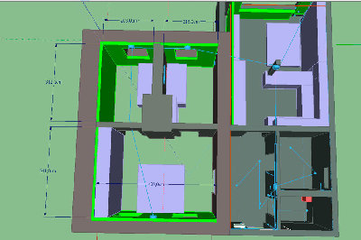

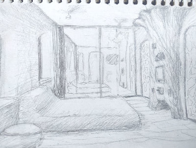

А это моя задумка задекорировать печь под дерево, тоже задаюсь вопросом каким материалом это лучше сделать? В скетчапе вид сверху расположения печи.
