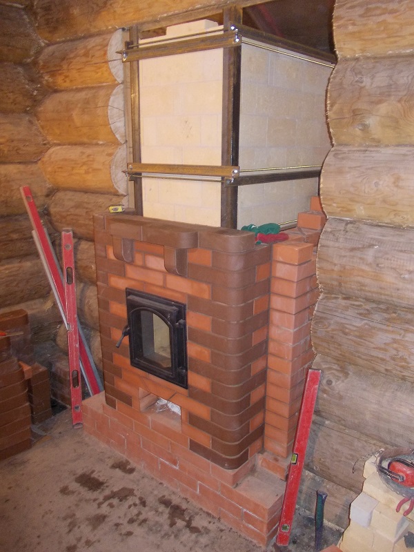

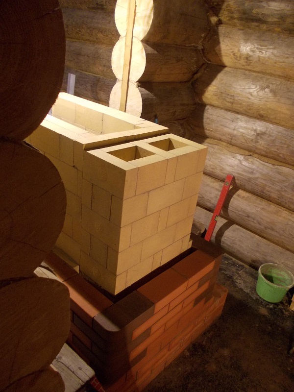

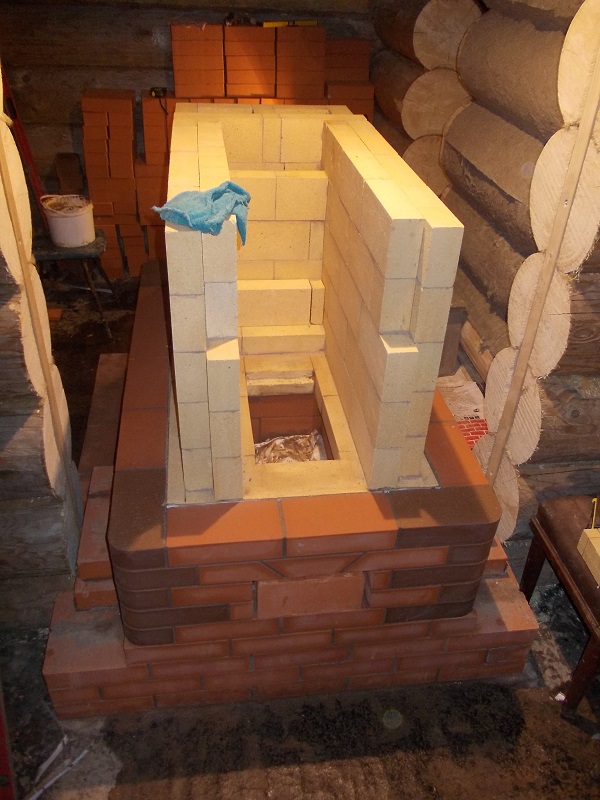

Razz Поднимаем шамотное ядро

Уважаемые, подскажите какой колосник принять для обращенной каменки Е.Колчина? Имеется 20х40 и 20х30???
СообщениеДобавлено: Чт 12 Декабрь 2019, 08:49 Ответить с цитатойВернуться к началу
я бы взял 20 на 40 тут и вторичку отдельно можно запустить

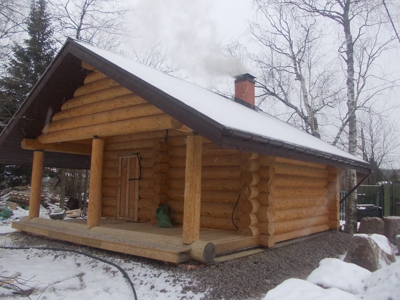

Добрый день ! Интересно как печь ваша последнея себя показала в работе ? мне просто такую по размерам предстоит делать по весне Confused
СообщениеДобавлено: Чт 6 Февраль 2020, 23:28 Ответить с цитатойВернуться к началу

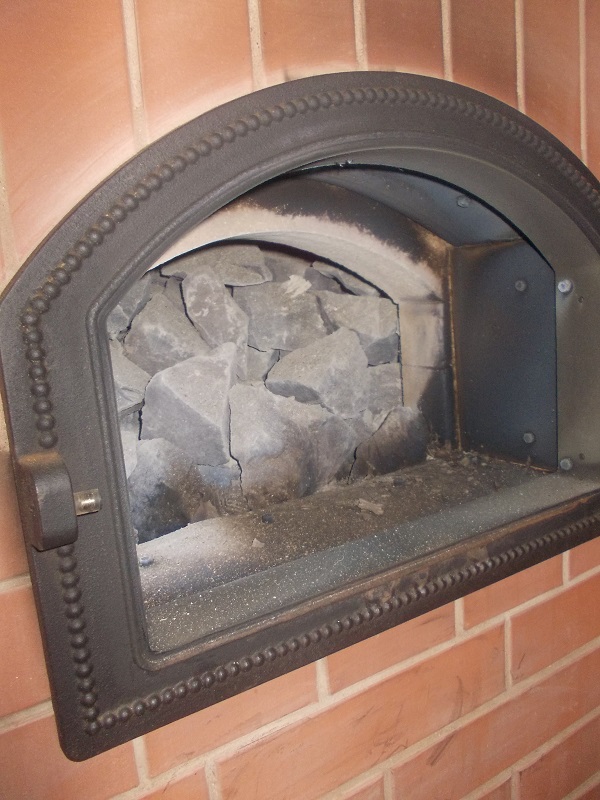

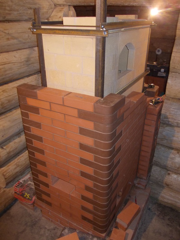

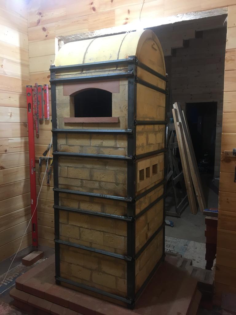

Добрый вечер !!! А что конкретно вас интресует время протопки на режим или выгорания сажи с камней Shocked ??? В данное время печь построена но баня еще в процессе стройки.
 Размер файла:  249.64 КБ
 Просмотров:  555 раз(а)
СообщениеДобавлено: Чт 6 Февраль 2020, 23:44 Ответить с цитатойВернуться к началу

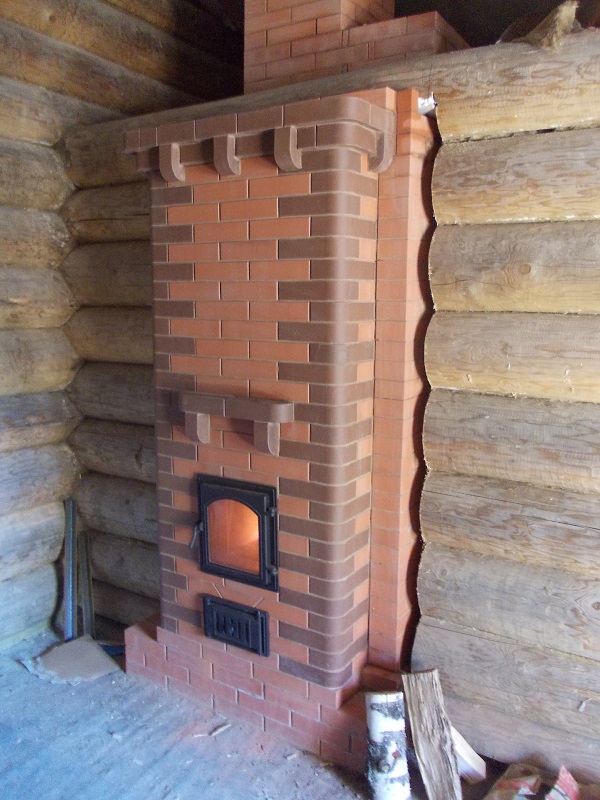

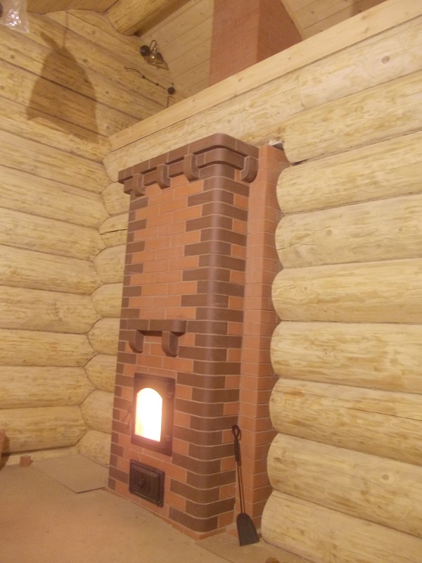

Smile Топил на той недели выжег с 4 закладки дров почти что в районе дверки осталось но не критично для первого раза норм строители используют как печь отапительную жгут обрезки пиломатериалов. Фото самой кладки почти не снимал только на телефон каракас метал в бондаже шамотное ядро . Confused ТАК уже отработан конструктив проверен временем работает в грамотных руках отлично правда с сухими дровами напряг щас у всех нормальных не купить .

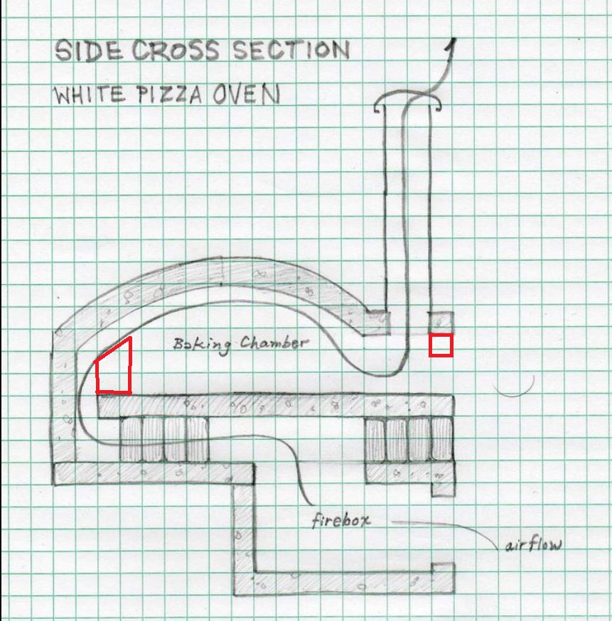

Smile Пламенная помпейка переделать на банную просто заложить камни
 Размер файла:  117.24 КБ
 Просмотров:  459 раз(а)
Сообщения: 6058
СообщениеДобавлено: Вс 29 Март 2020, 12:35 Ответить с цитатойВернуться к началу
Отчасти..., и, всяко - удобнее каменки-"чернухи".
Но, следующий шаг эволюции: канал(-ы) рециркуляции bog
СообщениеДобавлено: Вс 29 Март 2020, 12:55 Ответить с цитатойВернуться к началу
как вариант а поду отверстие оставить щель
mazatrucker74rus
СообщениеДобавлено: Вс 29 Март 2020, 14:05 Ответить с цитатойВернуться к началу
Алексей , шпильки , а не сварка из каких соображений? Насколько сильно затягивать гайки ?
Мне так проще варить не умею и стал в сварке разочароваться стал , так как много ремонтов свох и чужих произвожу почти везде точечная плохо держит .Уголки дополнительно на болты между собой до кучи скрепляю -а гайки кручу как до скрипа .

Добрый день печники ремесленники читаю ваши посты и узнаю много нового .Время показывает что получаеться перекрытие для банных печей в формате факельно-обращенных самое грамотное решение для перекрытия лучше использовать полукруглые арочные своды . Например готовые немецкие ФХ Twisted Evil
