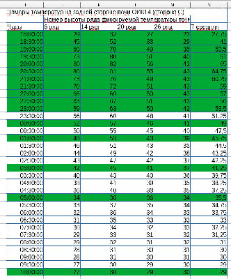

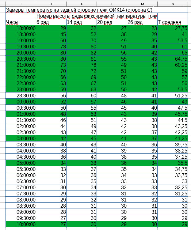

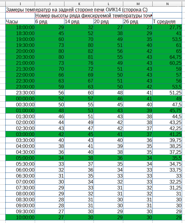

Задняя сторона

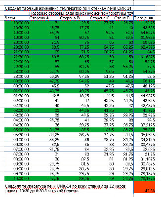

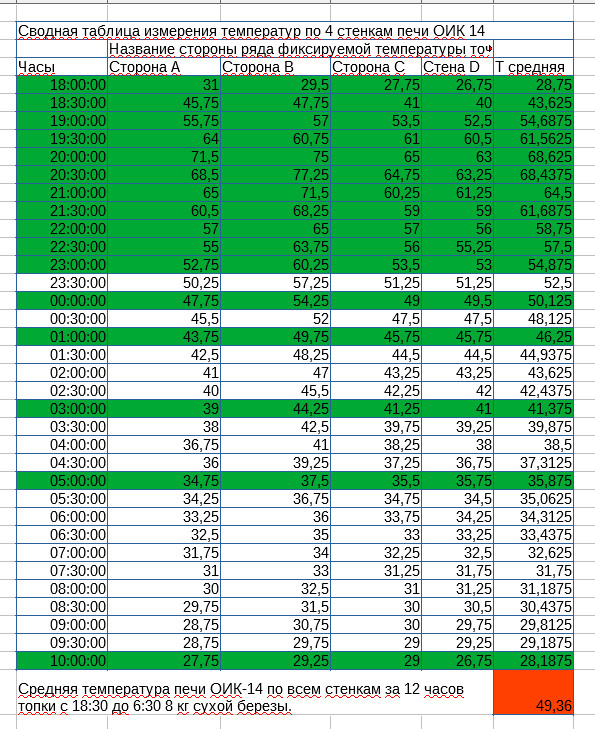

Сводная таблица по сторонам

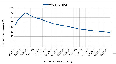

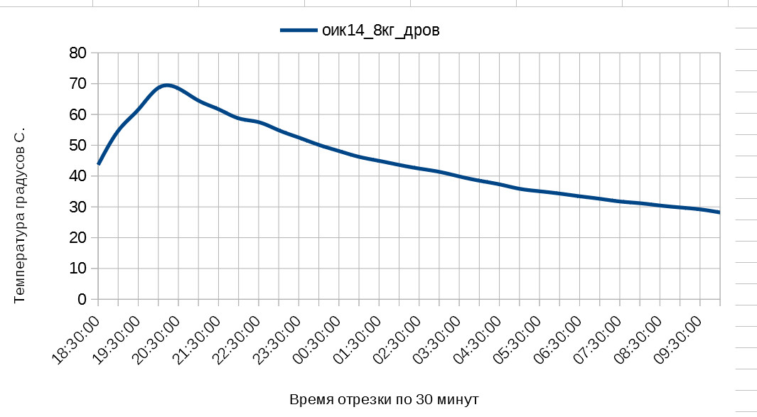

Диаграмма изменения средних температур за 17 часов.

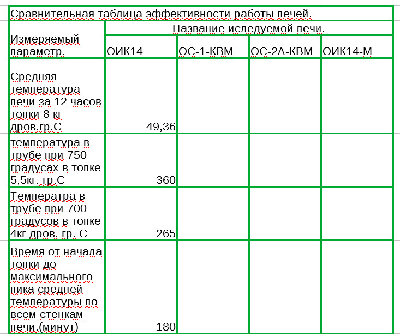

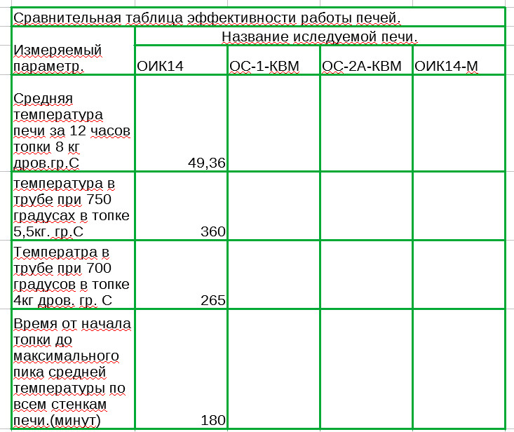

Общая таблица где буду сравнивать 4 печи с размером 500х500мм.

Это в отапливаемом (не печью) помещении?

Здравствуйте, батареи отопления на втором этаже( где проводил измерения) были отключены за 2 часа до начала топки и не включались до следующего дня( по снимкам тепловизора видно что у них температура как и у стен близка к 19 градусам). Но вы правы у кирпичных стен большая аккумулирующая способность и они за 17 часов измерений сами по себе без печи не успели бы сильно остыть. Для более коректных измерений в идеале топить печью помещение несколько дней лучше неделю, но эта печь слишком мала для помещения где я ее испытывал соответственно под эту печь мне пришлось бы подобрать для нее домик площадью 20 метров со средним утеплением, пока такой возможности нет когда буду испытывать печи мощностью 3-3,5 Квт буду это делать т.к. площадь комнаты 32 метра составляет.

Получается, температура стенок печи после топки ниже чем до при том, что печь находится в отапливаемом помещении? Почему на графике не указано время начала и окончания топки?

Здравствуйте, график это наглядное приложение к видео. В ролике я подробно это все объяснял. Печь топилась с 17:00 до 10:00 для всех показателей которые я вычислял использовался отресок длиной 12 часов с 18:00 до 6:00 что бы определить как себя ведет печь при двухразовой топке. В 6:00 температура печи была несколько выше чем в 18:00 т.е. показатель достаточно близко имитировал топку печи по схеме 2 раза в день каждые 12 часов когда печь не успевает остыть до температуры показанной на графике в 18:00 которая в свою очередь крайне близка к температуре в 6:00. В ролике вобщем я это более понятно пытался объяснить.

Понятно, спасибо.

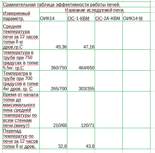

Всем привет записал ролик с измерениями характеристик печи Колеватова ОС-1-КВМ и сравнение с печью Кузнецова ОИК-14. Так же в ролике показал что стало с кирпичной перемычкой на шпильке после 12-15 средних перетопов в печи и как себя при этом повела металлическая сетка (0,5 мм) в глиняно-песчаном шве. Скажу про себя результаты измерений отчасти оказались для меня не такими какими я их ожидал увидеть. https://youtu.be/nfpTXI6j6tY

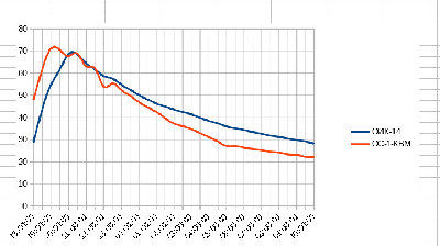

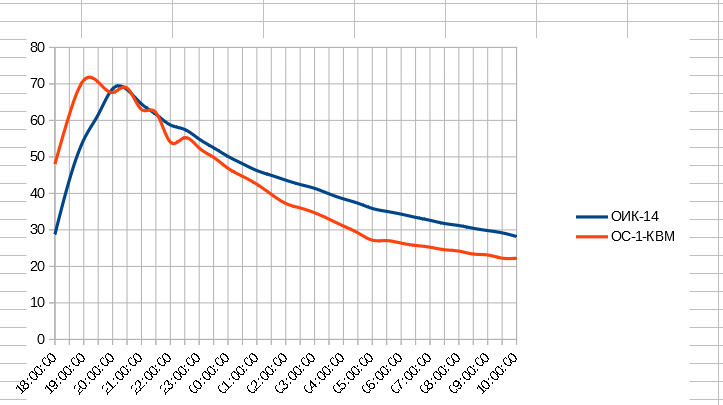

График температур по двум печам.

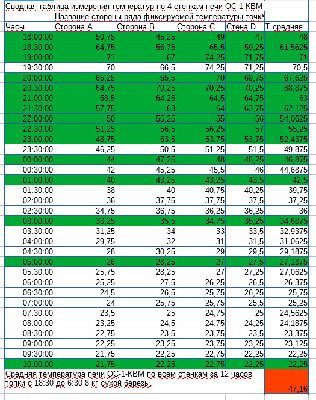

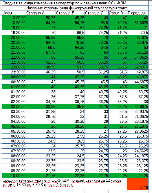

Сводная таблица температур ОС-1-КВМ.

По графикам, оик-14 чуть лучше.

Здравствуйте, да в ролике я это попытался объяснить тем что выбрал не правильный объем дров 8 кг. Если бы топил по 4 кг дров разница была бы более заметной чем 4,5 %.
