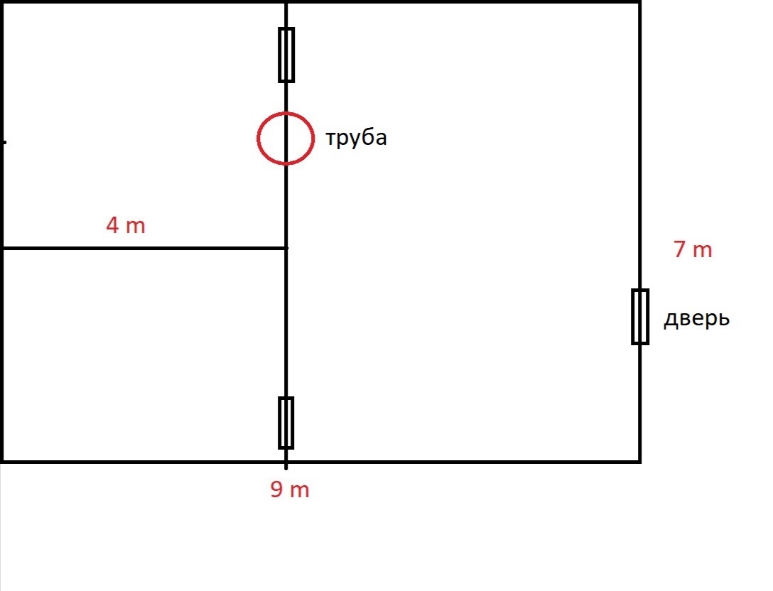

Андрей .. писал(а):
Сруб пятистенок ? Какая площадь спален ? Т - образная по аналогии с кузнецовской, только необходимо рассчитывать размер щитка. Проживание дачное ? Если двери закрывать только на ночь, то тепла хватит и от Теплушки, а от Т- образной и подавно, тем более что топливник под большой плитой получится мощный...
Перегородки будут с минимальным теплосопротивлением по возможности.
 Размер файла:  30.38 КБ
 Просмотров:  219 раз(а)
СообщениеДобавлено: Вт 10 Март 2020, 16:56 Ответить с цитатойВернуться к началу
А где на ПЛАНе "пройдёт" конёк крыши?
Почему так далеко отнесена труба...
Конёк зелёным, плюс примерно обозначил печку. Труба ближе к коньку, на плане не совсем точно.
Посмотрите вариант. Плиты нет. Готовка в топке, как в Русской.
https://forum.stovemaster.ru/viewtopic.php?t=11857
Можно проект развернуть, отзеркалить и пр....

Здравствуйте! Спасибо большое! Но у меня сомнения что такая малютка сможет отопить 7х9 три комнаты.
Тогда 3.5-4.5 есть у меня проект. Позже покажу.

Спасибо! Если есть побольше, то думаю будет замечательно. На плане видно что задняя стенка должна отпить две комнаты 3х4 каждая, плюс 5х7 зал с другой стороны где топка.
.. у меня сомнения что такая малютка сможет отопить 7х9 три комнаты.
Удивительно, размер боковой стенки Теплушки 165*150 см , той, которая предназначалась бы для спален 3*4 каждая, и то я засомневался...7*9 м дом Теплушка обогреет с гарантией.
