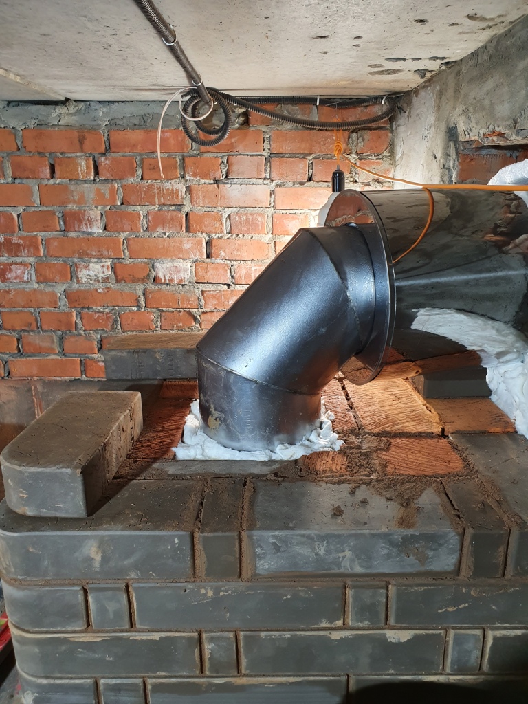

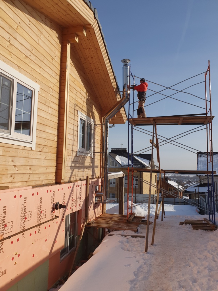

Сезон 2020 открывается новой банной печью. Кирпич Лоде, размер 5*5 кирпича + портал. Особенностью этой печи является то, что дымовая труба идет не вертикально вверх, а уходит в стену и вверх поднимается уже на улице.

Kolek2012
Сообщения: 445
Регион: Нижний Новгород
СообщениеДобавлено: Чт 12 Март 2020, 11:40 Ответить с цитатойВернуться к началу
Еще фото.
 Размер файла:  251.77 КБ
 Просмотров:  413 раз(а)
 Размер файла:  292.14 КБ
 Просмотров:  358 раз(а)
 Размер файла:  373.66 КБ
 Просмотров:  337 раз(а)
Интересно было бы узнать, имел ли заказчик опыт эксплуатации подобной печи? Да и вообще, имел ли он опыт с собственной баней?
Kolek2012
Сообщения: 445
СообщениеДобавлено: Чт 12 Март 2020, 14:29 Ответить с цитатойВернуться к началу
Подобную печь он еще не имел. Но вот собственная баня у него была. Его слова: "вспоминанию детство, маленькая банька, кирпичная печь, и горячий пар." Он даже не рассматривал для себя железную печь, только кирпичную. Только конечно же с современной и эффективной конструкцией.

СообщениеДобавлено: Пт 13 Март 2020, 10:51 Ответить с цитатойВернуться к началу
Холодная пробка в трубе банной печи бывает разве только у труб с горизонтальным участком? Если банная печь топится реже, чем раз в неделю то в ней ГАРАНТИРОВАННО возникает воздушная пробка. Не понимаю, почему из этого делается такая проблема? «Вечный головняк» решается элементарно – открывается прочистная дверка, вставляется в нее сопло газовой горелки или строительного фена и через пару минут от воздушной пробки нет даже воспоминаний.
Другое дело, когда на улице такая мерзопакостная погода как сейчас, дождь и низкое давление. С такой погодой даже с образцовой трубой и холодной печью тяга будет никакая. Поэтому, при розжиге первой закладки дров горелку или фен держишь включенным до образования устойчивого горения в топливнике. Тяга идеальная, горение активное, ни каких проблем.
На счет «кармана» при чистке дымохода. Скажите честно, те кто строит банные печи БИКи, пламенные и др. конструкции из этой серии хоть раз чистили дымоходы у этих печей??? Скажу за себя, вскрывал в прошлом году свою банную печь, построенную Маркиным Михаилом еще 8 лет назад (ее внутрянку я уже переделывал десятки раз). Толщина сажи в дымоходе была ничтожна, т.е. это был скорее черный налет. См. фото ниже. Скажите, эту трубу нужно чистить?..
Стройте правильные банные печи и не будете знать проблем с чисткой дымовой трубы )))
И в заключение, заказчик пригласил меня на строительство печи, когда уже дом-баня был построен, и даже залит фундамент под печь. Ему пришлось выбирать из двух зол, либо дымовая труба идет через спальную комнату, либо труба на улице с горизонтальным участком. Он выбрал второе.

 Размер файла:  29.05 КБ
 Просмотров:  324 раз(а)
Сообщения: 6706
СообщениеДобавлено: Пт 13 Март 2020, 19:25 Ответить с цитатойВернуться к началу
Kolek2012 писал(а):
Еще фото.
Я бы дымоход организовал по другому.
Razz Верное решение. Но увы......

СообщениеДобавлено: Сб 14 Март 2020, 12:46 Ответить с цитатойВернуться к началу
Когда для трубы нет другого места, кроме как уводить на улицу, тогда ее приходится уводить на улицу.

СообщениеДобавлено: Сб 14 Март 2020, 12:55 Ответить с цитатойВернуться к началу
Отвечаю на этот вопрос:
Потому что вы не заказчик )
Заказчики и их бани бывают разного уровня, мой заказчик НИКОГДА в свою печь сам не полезет и чистить в ней ни чего не будет, пригласит специалиста, это во-первых.
Во-вторых, если есть два варианта чистки дымохода, из парной и с улицы, то вы, как специалист ОБЯЗАНЫ предложить оба варианта заказчику, указав на все плюсы и минусы.
Учитывая, что стоимость отделки парной будет далеко за миллион рублей, и заказчику не хотелось бы в будущем разводить грязь в парной, он выбрал второй вариант – чистка дымохода с улицы через конденсато сборник.
