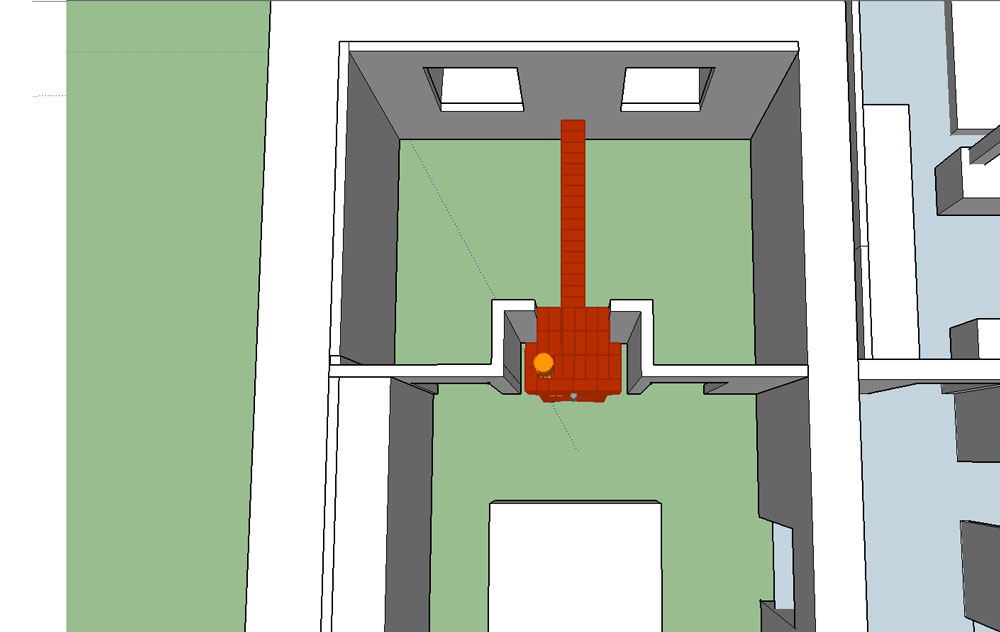

Сделал модель печи в скетчап.
Решил всё таки сделать щиток, для того чтоб была возможность переводить печь в зимний режим, для увеличения кпд печи , чтоб больше тепла оставалось в помещении. В интернете у печей с хлебной камерой (ХК), опускные каналы находятся по бокам , что делает печь широкой , в моем случае нужна узкая печь. Узкая потому что хочу сделать так чтоб печь находилась в нише , и тепло благодаря этой нише шло в большую комнату , на против топки . По бокам печи в нише, получаться две ниши шириной по 30 см. , в них я собираюсь хранить и сушить дрова перед тем как бросить их в топку.

Ширина ниши ограничена подпорными трубами, которыми я подпер потолок убрав все перестенки в доме , эти трубы я замурую в перестенки.

Вот несколько изображений модели . И ссылка где можно скачать мою печь в скетчап https://dropmefiles.com.ua/H4CQcA

Раньше в доме стояла обычна грубка, была старая крыша и кирпичная труба , которая почти развалилась . Сделал новую крышу с металлочерепицей, и заказал сэндвич трубу из нержавейки внутренним диаметром 180 мм. Чтоб временно топить старой грубкой, а потом её убрать и сделать новую печь под эту трубу . С трубой возникла проблема с конденсатом , накапывают ведра воды зимой, и вот как я собрался решить эту проблему. Путем вмуровывания трубы с тройником в печь, выводом дюймовой трубы в низ чтоб через неё сливать конденсат.
В трубе будет сделано ревизионное окно , я его не сделал на модели . Вопрос к опытным людям, в низу тройника вместе с конденсатом будет скапливаться если не ошибаюсь креазот , и будет забивать кран и тонкую трубу, реально ли будет его от туда вычищать и пробивать трубу когда она будет зашлаковываться?

Сообщения: 2375
Добавлено:
Чт 19 Март 2020, 11:11
Сохраните в 8-й версии.
А зачем такая груба (щиток) большой?
Думаю, что можно ограничиться прямоугольной печкой 3-4 или 3-4.5.
Сзади опускной, подъёмный, сверху горизонтальный канал до трубы.
Можно ЗЛХ сделать напрямую для старта печи.
И проблемы с конденсатом уйдут.
И зачем снизу место под дрова?
Не проще-ли с боков печи ниши сделать под дрова.
Тогда топка опустится ниже, что правильней.
При наличии ХК большая топочная дверка лишней будет.
ДТ4 со стеклом достаточно.
Либо уж ДТГ-8, если побольше хочется.
_________________ С Уважением! Юрий. Тула.

У меня версия sketh up 2017, крякнутая , новую версию надо искать и взламывать , немного позже этим займусь.
Большой щиток , по таким соображениям , возможно я ошибаюсь , Вы не первый кто отговаривает меня от такого щитка. Если взять определенное количество дров 3 кг к примеру, которые выделят одинаковое количество тепла, и сжечь их в печи с маленьким щитком, и большим. То я предполагаю что большой щиток накопит тепла больше, и дольше будет его отдавать, то есть больше кпд печи благодаря щитку.
Второе , лучше сделать щиток большой , как бы с запасом, чем маленький которого вдруг не будет хватать. Тем более что его можно перекрыть, или топить летним ходом. И мне нравится лежать возле батареи , которая греет спину, думаю возле щитка тоже прикольно будет греться. Сразу не сообразил печь с лежанкой сделать , и не залил под неё фундамент , щиток как я себе представляю будет как лежанка только боковая.
ЗЛХ на прямую? Не пойму , как это ? В хлебной камере отверстие для дыма из каминной топки сделать прямо под задвижкой?
На счет подпечья внизу, да оно не нужно, так как дрова будут по бокам . На против печи будет стоять кровать , хочу чтоб лежа на кровати было видно как горит огонь в топке , то есть топка должна быть выше кровати . Это еще точно присмотрюсь, если надо топку поднять на высоту что поместится подпечье, то думаю лишним оно не будет. Я не уверен на счет арочного свода, не ослабит ли он конструкцию, и не рухнет ли печь из-за такой арки?
Уже купил дверцы топки 500 на 500, и дверцы хлебной камеры , которую прислали не герметичную, без уплотнительного шнура, и поддувало не плотное , думаю если будет тяга то и такая дверца пойдет?
