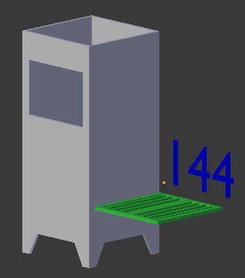

Здравствуйте!
Загорелся идеей сделать типа походной печки (в поход не буду идти). Сделал квадратную трубу 80х80х200 , вырезал отверстие с дверцей для дровника(?), сделал ножки, колесник. Прикрепил фото с редактора, там указал расстояние от колесника до верха.
В общем начал тестировать, горит все нормально, потом резко пропадает пламя, дымит как паровоз. Потом со звуком через дым появляется пламя на несколько секунд и опять дым.
Я так понял что дело в том что большые отверстия там где ножки (они 20мм)? Идет обратная тяга? Сильно не пинайте, первый раз делаю печку, и очень хочется понять как оно вообще работает, чтобы чуть опосля сделать поболее печку)

СообщениеДобавлено: Ср 1 Апрель 2020, 16:02 Ответить с цитатойВернуться к началу
Посмотрите ракетные печи и котлы. Там ваша щепочница живет.....

СообщениеДобавлено: Ср 1 Апрель 2020, 22:34 Ответить с цитатойВернуться к началу
Стоп ребята, зачем мне ракетная печь?) Меня интересует почему моя мелкая печка дымит. Делать ракетную печку я не хочу (по крайней мере сейчас), мне эту до ума довести просто надо
Сообщения: 6046
СообщениеДобавлено: Ср 1 Апрель 2020, 23:00 Ответить с цитатойВернуться к началу
Попробуйте поддувальное отверстие "нарисовать"..., ниже колосниковой решётки.
alarin
Сообщения: 2980
СообщениеДобавлено: Чт 2 Апрель 2020, 06:19 Ответить с цитатойВернуться к началу
Потому и дымит, что аэродинамика как у утюга в полете. Ракету не зря предлагал посмотреть, даже само название говорит за себя. Мобильных версий навалом.... Ну и разумеется в запуске в полет утюга и ракеты победитель известен.....

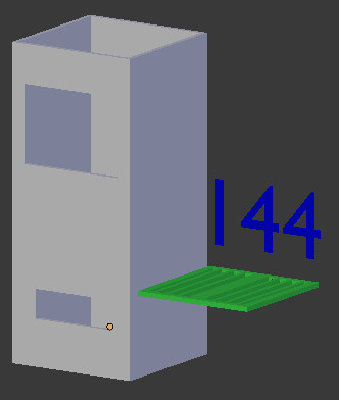

СообщениеДобавлено: Чт 2 Апрель 2020, 10:46 Ответить с цитатойВернуться к началу
Ракетную опосля, для нее металла надо будет еще собрать.
Андрей_Алексеевич, всмысле вот так сделать?

Сообщения: 6046
СообщениеДобавлено: Чт 2 Апрель 2020, 12:32 Ответить с цитатойВернуться к началу
Вы в первом сообщении сами описали "удушение" горения.

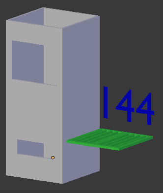

СообщениеДобавлено: Чт 2 Апрель 2020, 14:28 Ответить с цитатойВернуться к началу
Я же без понятий, вы вот написали про "удушение", погуглил. Написано что от нестачи кислорода, так как нестача если туда заходит воздух? В колеснике изначально были просверлены отверстия, а потом болгаркой сделал пазы чтобы и пепел лучше осыпался. Ниже опускал колесник, результат такой же.
Что мне в данной печке изменить? Просверлить, удлинить, укоротить, заварить?
Сообщения: 6046
СообщениеДобавлено: Чт 2 Апрель 2020, 15:58 Ответить с цитатойВернуться к началу
"Недостача" кислорода на горение "аукается" копотью... заметна сразу.
Описанные затухания - яркая иллюстрация "асфикции".
Площадь живого сечения КР важна, но наличие вот, того прямоугольного окошка-поддувала, важнее.
Ваша сверхзадача - давать топливу достаточно воздуха на горение на всех стадиях, в "нормальном" порядке - движением снизу--вверх.
Тонкими настройками и высокими материями, для сего агрегата, можно не утруждаться.

СообщениеДобавлено: Чт 2 Апрель 2020, 16:34 Ответить с цитатойВернуться к началу
Андрей_Алексеевич, интересно. Добавлю поддувало и уберу пространство там где ножки. Спасибо за совет, пойду делать
Сообщения: 6046
СообщениеДобавлено: Чт 2 Апрель 2020, 17:05 Ответить с цитатойВернуться к началу
"ножки" - это элемент ППР и увеличения циркуляции нагретого воздуха.
Низ поддувала - на самое дно.
КР - по верху поддувала, не ниже.
