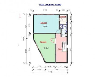

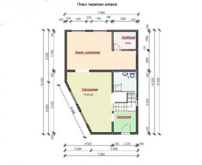

Дорогие мастера!
Дом двухтажный, брус 15, планируется для постоянного проживания. Со временем будет газ. На первом этаже в гостинной в центральном углу хотелось бы установить печь-камин. Печь на время, пока нет газа, будет иметь основную отопительную функцию на весенне-осенний период. Печь отопительная (для гостиной, кухни, с.у.), но, если возможно, с духовкой со стороны кухни. Топка со стороны гостинной. Камин: лицом повернут к окнам. Это только предварительный план. Возможна ваша корректировка. Главное, чтобы было тепло и уютно (семья многодетная), чтобы был живой огонь....
Нужно ли ставить дополнительные печки на втором этаже?
Еще мы ограничены во времени, нужно все успеть до начала июля.
Очень жду ответов, вопросов, комментариев, предложений.
С уважением, МАРИЯ.

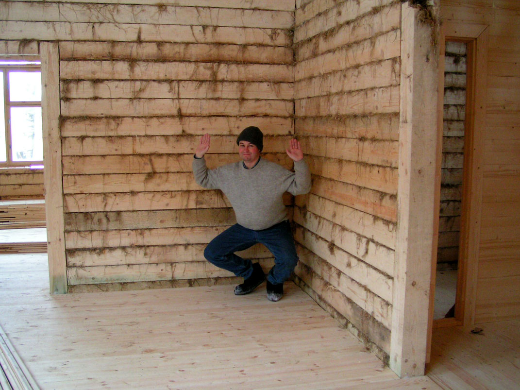

Вид из гостиной. Паклю уже подбили.
Это то место, где должен стоять камин-печь.

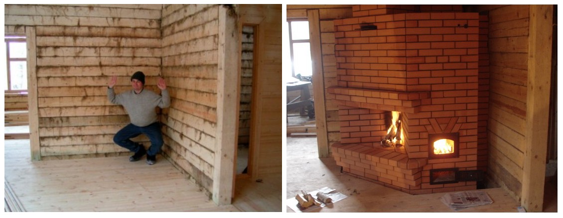

УРА! УРА! УРА!
Сегодня провели первую топку!
ОГРОМНОЕ СПАСИБО АНДРЕЮ ИЩЕНКО и АЛЕКСЕЮ.
Ну и, конечно, Евгению Колчину.
Радость Радость Радость
было-стало

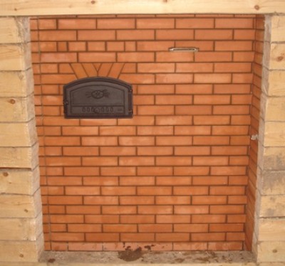

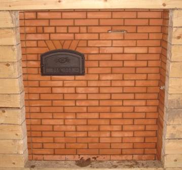

печь с хлебной камерой (со стороны кухни) и открытым камином
второй этаж - на второй этап
основа заложена Smile

А на вид хлебной камеры со стороны кухни взглянуть можно ... ? Very Happy
СообщениеДобавлено: Пт 18 Июль 2008, 06:40 Ответить с цитатойВернуться к началу
Гляди! Shocked
