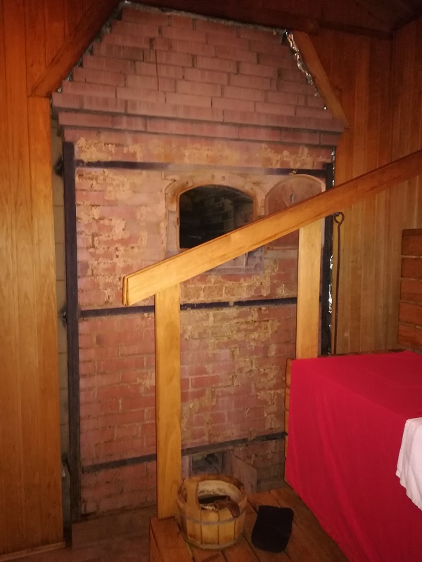

Приветствую специалистов печного дела!
Есть вопрос. Работаю в фирме по отоплению (газовые, дизельные, пеллетные котлы и горелки). Обратились люди с плохо работающей газовой горелкой в банной печи. При первом поверхностном осмотре был сильно удивлён конструкцией (а точнее, почти отсутствием таковой). Сама топка и бОльшая часть конструкции на 1-м этаже, а сауна в подвале. На расстоянии 1200 мм от горелки (факельная) чугунная пластина, и каким-то хитрым образом разворот вниз и прогрев чугунных чушек в подвале, и выход дымохода опять-таки на 1-м этаже. Может ткнете картинкой, хоть примерно, как могут быть организованы ходы дымовых газов? Или хоть на словах.
Спасибо!

Само помещение сауны (в подвале). Верхняя дверца скрывает несколько чугунных чушек.

Сообщения: 6774
Добавлено:
Ср 17 Июнь 2020, 05:14
в-о-о-о- изобретатели
Печь обращённого пламени на газу для общественной бани разработали. В-о-о-т " молодцы". Как говорится -" любой каприз за ваши деньги". Ситуацию не исправить. И газа наверное сжигают раза в три больше чем можно сжечь на такую закладку. Кто то ко мне обращался из Подольска по поводу печи в общественной бане......

Ср 17 Июнь 2020, 09:03
Нее, печь в МСК, эт фамилие такое😄. Речи о расходе пока нет, говорят что раньше прогревались за 4 часа, а потом стало в 2 раза дольше.

Ср 17 Июнь 2020, 10:56
Однако, ошибочка вышла... Вся конструкция на первом этаже, в первый раз что-то меня запутало количество лестниц. По моему, причина в растрескивании чугуна и сужении проходов для газов.

Остаётся открытым для меня вопрос о назначении задвижек. Если ближняя к дымоходу перекрывает собственно его, то другая, горизонтальная, для чего?

| podolsky писал(а): |
| Нее, печь в МСК, эт фамилие такое😄. Речи о расходе пока нет, говорят что раньше прогревались за 4 часа, а потом стало в 2 раза дольше. |
Судя по тому, как растрескался чугун, в заряде использовали чугун марки СЧ-20, который разбухает и растет ( перекрывает проходы), менять нужно каждые 2-3 года.
Замена на хромистый чугун марки ЧХ-28 решит эту проблему, для газа хватит лет на 10.
Вторая горизонтальная задвижка для экономии тепла, чтобы заряд не остужался.
На мой взгляд горизонтальный участок дымохода без наклона, что для газа не допустимо.
