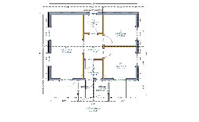

Здравствуйте. Необходимо определиться с печью и потом ее выложить.
Пока не понимаю, каких размеров она должна быть под дом. Сейчас сам дом проектируется и настало время заложить фундамент под печь. Поэтому нужно понять: где и каких размеров. Планировка сейчас еще может незначительно меняться. Текущий вариант во вложении.
Дом одноэтажный, высота до потолка от чистового пола 2400.
Печь предполагается как основной источник отопления в доме сезонного (март-ноябрь) проживания.
Дом каркасный.
Вентиляция для меня пока вопрос, думаю, что в каком-то виде искусственная будет
Я себе видел расположение печи в большой комнате, выполняющей функцию кухни и гостиной. Печь мне видится голландка или шведка. Наличие варочной панели или духовки приятный бонус, но необязательно. Главный критерий - чтоб была эффективна и долго остывала. К долгому прогреву отношусь с пониманием.
В общем, вопрос: где ее ставить, какого размера. У меня были рабочие варианты - в общую комнату с выходом задней стены в коридор (тогда как-то двигать проем надо), либо две шт: одна небольшая на две маленькие комнаты и одна где-нибудь в углу общей комнаты.
Что порекомендуете?
На схеме есть еще одна комната маленькая - предполагается как вещевая.

Шведку в простенок между окнами, в общей комнате. ПТО 2500 в стене между спальнями, поперёк стены.

С ПТО разобрался. А шведку каких габаритов рекомендуете?

89 на 127 см.
