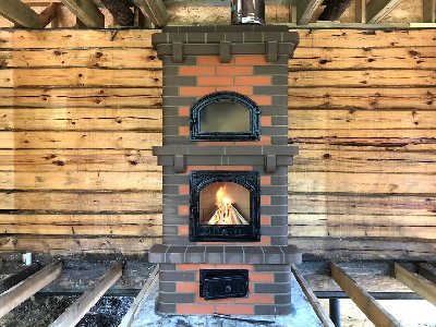

Андреев Александр писал(а):
Фундамент - 5 свай диаметром 108 мм, заполненных пескоцементной смесью, заглублены на 2500 мм, на сваях приварена стальная плита толщиной 16 мм.
Если сваи вкручены нормально то проблем быть не должно.
Пока не очень понятно в чем состоят ваши претензии? Из рассказа я понял, что заслонку прямого хода убрали и сделали прогар. Это косяк конечно...но вполне исправимый. Другое дело как печка работать будет при закрытой заслонке? Не будут ли дымить через приокрытую топочную дверку ?
Да и фотки не очень удачные .. не совсем ясна схема печи.

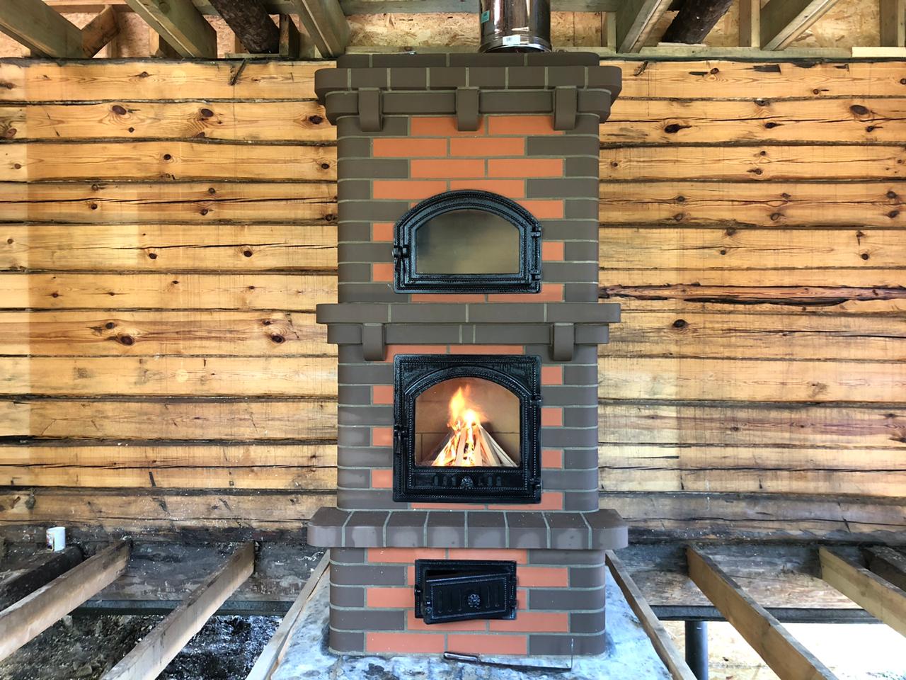

Здравствуйте!
По порядку:
- что такое "прогар"?
- канал идёт из топливника взлебную камеру, затем разворот вниз на 180 градусов до нижних рядов, затем разворот до верхних рядов, поворотная заслонка с выбранным сектором (чтоб не угорели) и труба. Прочистной лючок находится в зоне нижнего разворота.
Картинка-2
Судя по "натур-морту" с кирпичами, обрезные венцы Ф=26-34см.
Значит - переруб-паз не шире 16-ти см.
Для ПМЖ в МО потребуется утепление, а оно возможно любое, в т.ч. и на 3-ри кВт теплопотерь.
Запас по мощности (увеличение размеров и "расходов" на материалы) сделал бы "жизнь печки" более комфортной, ей не пришлось бы всякий раз работать на пределе "оборотов", при небольшом похолодании ниже "региональной нормы".

Доброго всем времени суток! Прямотоока здесь нет,печь будет прогреваться целиком.Не нужно искать недочёты там где их нет.Каждая печь устроена по своему.Эту печь я построил собственноручно.И как для каждого себя уважающего мастера печного дела, для меня важно не только эстетическая составляющая, но и основное её предназначение, а именно КПД(коэффицент полезного действия) печи.Строительство и проживание на объекте протекало в дружественной обстановке. В любой стройке бывает невозможно учесть всех нюансов , но мы всегда стараемся найти компромиссное решение.За каждую печь мы несём ответственность и своих заказчиков, которые сделали выбор в пользу нашей команды,никогда не оставим с нерешённой ситуацией.Всем спасибо.

... Эту печь я построил собственноручно.И как для каждого себя уважающего мастера печного дела, для меня важно не только эстетическая составляющая, но и основное её предназначение, а именно КПД(коэффицент полезного действия) печи..
Правильно ли я понимаю.. Выход из ХК в задний опускной.. Потом вниз и через подвертку в подъёмный и в трубу.. ЗЛХ нет.. Есть прогар из опускного в подъёмный. Так?
По КПД только один вопрос... Температура отходящих при входе в сэндвич?

1. прикольный "труба-самовар" насажена на печь. Признаюсь, первый раз вижу такую трубу, а может быть это утолщение "распушка"?
2. нужны, конечно порядовки или разрезы печи.
3. отступка печи от стены дома пока 250 мм и она пока! открытая и не защищена(!!!). В соответствии с Приложением Б отступка в этом случае должна быть не менее 260 мм. Все верно. Однако если она в результате обшивки стен дома превратиться в закрытую отступку, то должно быть расстояние не менее 320 мм.
4. не очень понятны размеры и конструкция потолочной противопожарной разделки (распушки)?
5. футеровка топливника "на ребро" - как-то слабовато, не очень надежно-долговечно.

evgeniybabiy писал(а):
...Прямотоока здесь нет....
Как нет и футеровки жаровых каналов, а учитывая то, что печурка явно мала для такого домика, то жить ей недолго.
Сообщения: 6665
СообщениеДобавлено: Пт 26 Июнь 2020, 05:53 Ответить с цитатойВернуться к началу
И ЗА ПРОТИВОПОЖАРНУЮ БЕЗОПАСНОСТЬ ОТВЕЧАЕТЕ? Где противопожарная разделка за печью. Как устроена проходка через потолок и кровлю -поясните? Говорите надёжная конструкция? КОГДА ПЕЧЬ ПЕРЕТОПЯТ по причине недостаточной мощности -заказчик будет дурак? Дым пустили по кирпичу ,который не является печным и потом потрещит кладка -это тоже ваша ответственность. Я ВИЖУ ТОЛЬКО АККУРАТНУЮ КЛАДКУ ни чего более. кОНСТРУКЦИЯ ТЕХНИЧЕСКИ НЕ ГРАМОТНАЯ. Ваш "проектировщик " чисто рисовальщик в скетчапе,либо другой иной проге.
Здравствуйте!
С горя запил. Протрезвею - отправлю детализацию счёта.
Опять же, опасаясь Равшанов, Джамшутов и хмельных Иван Петровичей обратился в ФИРМУ!!! (произносить с тройным придыханием!).
Горе будет когда перетопите печь и она растрескается. Вас обвинят в не правильной эксплуатации. А то что стена загорится за печью .... Да и то что печь одной стороной будет греть стену за печью.... Мощность печи для отопления в этом случае потеряна на четверть.... опять же причина будущих перетопов... Они видать ничего иного не предлагали -вы указали место где по вашему мнению должна стоять печь. Они тупо согласились -не пытаясь Вас в этом переубедить. Всегда есть возможность переубедить заказчика -если это делать аргументированно и не бояться упустить заказ. Если заказчик не соглашается с моими доводами - я обычно отказываюсь от заказа. Либо оговариваются особые условия и это фиксируется в договоре. Кирпич полнотелый быстро у вас разрушится .и сама кладка потрещит. На яву полная техническая неграмотность при очень хорошей исполнительности и аккуратности. Сам Коваль не думает о последствиях -он собирает деньги с заказов и занимается рекламой и продвижением. Если будут проблемы -по суду он выиграет из-за несовершенства наших законов и не указанных последствий в договоре. .А "РЫБУ" договора не вы же предложили? А такие ухари как Лысков составляют договОра так -что бы потом Вы не смогли ни чего не предьявить по договору. Бодаться бесполезно -по суду Вы ничего не докажете. Вот последствия красивого пиара в сетях.
