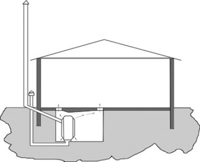

СообщениеДобавлено: Пн 19 Январь 2009, 13:13 Ответить с цитатойВернуться к началу
В печь, правда металлическую, воздух подаётся с улицы!
Раньше при растопке, даже в таком "проветриваемом"
помещении воздуха не хватало, а сейчас на входе
всегда избыточное давление.
Владимир

ЛЁХА
Сообщения: 153
Регион: деревня
СообщениеДобавлено: Вт 20 Январь 2009, 22:09 Ответить с цитатойВернуться к началу
Уважаемый Владимир не могли бы Вы описать свою систему отопления подробнее , может кому и сгодится
Владимир. В.
Зарегистрирован: Пт 9 Январь 2009, 23:26
Сообщения: 10
Регион: Киев
СообщениеДобавлено: Ср 21 Январь 2009, 01:46 Ответить с цитатойВернуться к началу
Безусловно! Любая идея, тем более реализованная, всегда интересна!
Печь, медленного горения, сварена из "подручного" материала по
принципу трёх колпаков. Подача воздуха регулируется шибером внизу
поддувала, а на выпускной трубе нет никаких задвижек, колпаки
отлично держат тепло! Большие брёвна тлеют почти сутки, мелкие сго-
рают быстрей и нужно ставить автоматическую регулировку подачи
воздуха в поддувало, по принципу: открыто - закрыто, при достиже-
нии заданной температруры! Поставлю на новой печи...
Печь стоит под бетонным полом, что позволило максимально опу-
стить "тепловой горизонт" к его поверхности. Бетонная плита над ко-
тельной и её стены отлично аккумулируют тепло. Помещение 250 куб.
P.S. Обсуждать достоинства и недостатки данной системы не
собираюсь, а на вопросы отвечу, может кому то и пригодится!
 Размер файла:  34.68 КБ
 Просмотров:  28175 раз(а)
Анатолий
Сообщения: 319
СообщениеДобавлено: Ср 21 Январь 2009, 11:51 Ответить с цитатойВернуться к началу
Эх, ещё бы и схемку печи...
