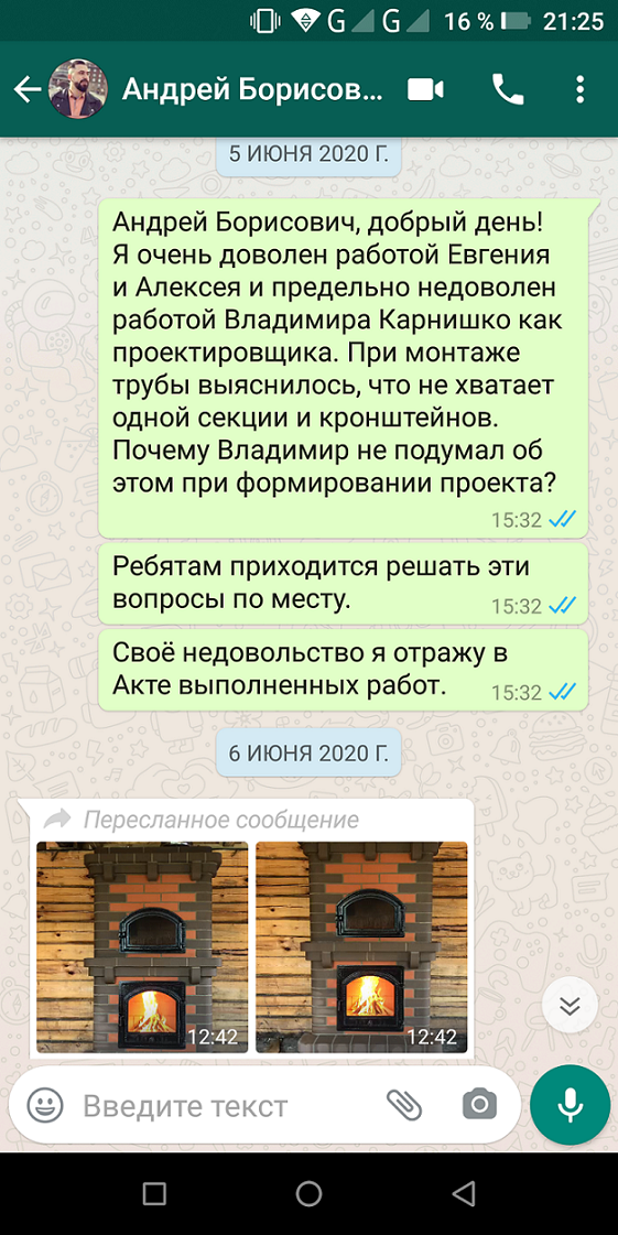

Безумный Печник, отвечая на Ваше старое сообщение - я никакой не засанный казачок, никакой не конкурент, мещающий АБК стать главой гильдии. Я - обычный частный клиент, заказавший недорогую печку. Сфера моей провессиональной деятельности - электронный документооборот. Мои настольные ники - ГОСТ серии 34. Я не инженер-теплотехник, я информатик-технолог.
Увидел печку в результатах поиска, созвонился, связался. Доверился.
Не стал включать "зануду" на этапе формирвоания ТЗ (ну фирма же, елки-палки).
Работа проектировщика и отношение хозяина фирмы не понравилось.
Сделал лажу + взял за нее деньги - отвечай. В своем письме-жалобе АБК я честно расписал все ЕГО с В. Карнишко косяки и сказал, что оставляю за собой право предания этого случая максимальной огласке на профильных форумах.
Очень жалко, что АБК:
- не держит слово (В. Карнико не уволен);
- собственной персоной не хочет написать ответ.
 Размер файла:  759.42 КБ

Виктор Пчелкин
Сообщения: 371
СообщениеДобавлено: Вт 7 Июль 2020, 01:00 Ответить с цитатойВернуться к началу
Владимир for all EVo писал(а):
Виктор Пчелкин писал(а):
1. прикольный "труба-самовар" насажена на печь. Признаюсь, первый раз вижу такую трубу, а может быть это утолщение "распушка"?
2. нужны, конечно порядовки или разрезы печи.
3. отступка печи от стены дома пока 250 мм и она пока! открытая и не защищена(!!!). В соответствии с Приложением Б отступка в этом случае должна быть не менее 260 мм. Все верно. Однако если она в результате обшивки стен дома превратиться в закрытую отступку, то должно быть расстояние не менее 320 мм.
4. не очень понятны размеры и конструкция потолочной противопожарной разделки (распушки)?
5. футеровка топливника "на ребро" - как-то слабовато, не очень надежно-долговечно.
6. как сделано перекрытие сводов топливника и хлебной печи?
Печник Виктор Михайлович Пчелкин, зависть есть такая низкая и трусливая страсть, что в ней признаться не смеет никто. Печь выполнена в полном соответствии со сводом правил, от 21.02.2013 г. № СП 7.13130.2013
"Отопление, вентиляция и кондиционирование требования пожарной безопасности», не дурите людей и не подтасовывайте факты."
Уважаемый "Владимир for all EVo", читал ваши посты и прям наслаждался - не человек, а кладезь цитат и нравоучений. Ну, прям всем раздал "сестрам по серьгам". И мне досталось чуть-чуть. Спасибо, уважаемый, не обделили, благодетель. О наимудрейший из мудрейших, спасибо, что просвятили нас глупых и завистливых про СП 7., как там 13130-2013 от 21.02.2013 г. Мы об этом документике и знать не слыхали.
Вот только про отступку так и не просвятили, а нарушенице все-таки есть и не маленькое, а самое, что ни на есть наигрубейшее.
И с распушкой, т.е. с потолочной разделкой, косячек немаленький и столь явный, что говорит о не достаточной проработке вышеуказанного документика, т.е. СП 7., как его 13130. Вот значит как любезный "Владимир for all EVo" дела наши и мыслишки малые завистливые обстоят. Не обессуть, благодетель наимудрейший.
Пчелкин Виктор
