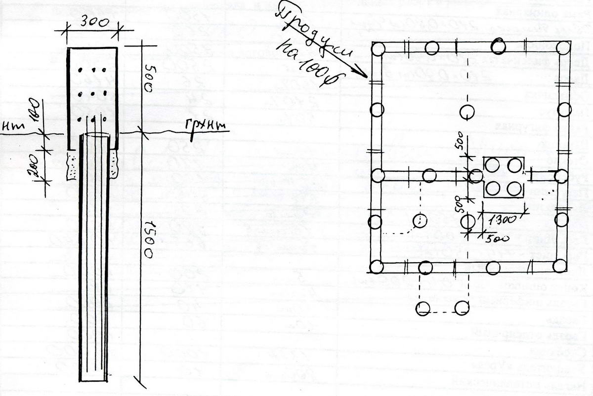

Фундамент под печь в реальности больше, где-то 1,4х1,5. Попросили залить с запасом.

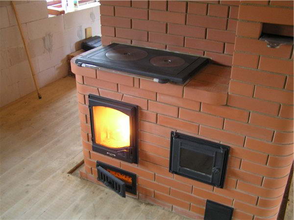

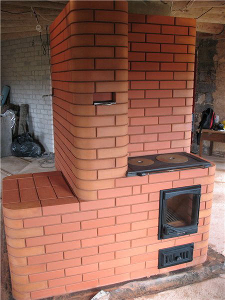

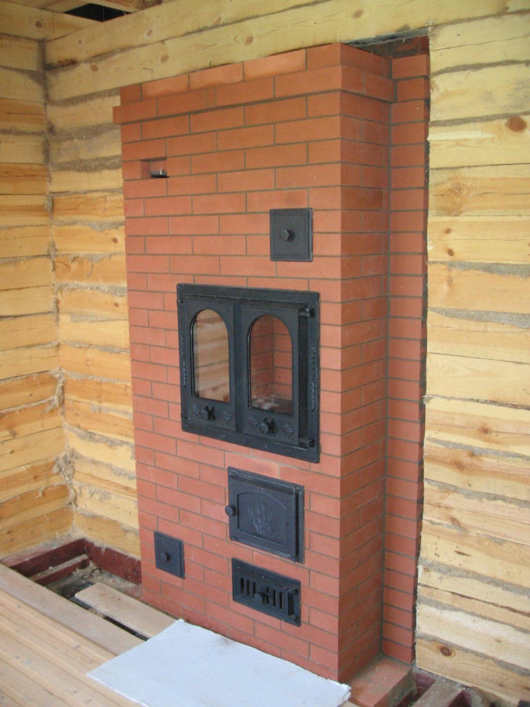

А это, приблизительно то, что хочется:
 Размер файла:  38.49 КБ
 Просмотров:  919 раз(а)
 Размер файла:  164.15 КБ
 Размер файла:  194.44 КБ
 Просмотров:  872 раз(а)
Сообщения: 10147
СообщениеДобавлено: Вс 27 Апрель 2008, 20:52 Ответить с цитатойВернуться к началу
Андрей, на фото №4 стандартная печь типа "шведка" с каминной дверцей на варочную панель.
На фото выше - отопительно варочная конструкции И.Кузнецова с теплым "столом".
Вы уж определитесь.
Вы уж определитесь.
Мне отопительно варочную конструкции И.Кузнецова.
По внешнему виду я их пока не различаю Embarassed
Пойду изучать матчасть на шведку.
Сообщения: 10147
СообщениеДобавлено: Вс 27 Апрель 2008, 21:41 Ответить с цитатойВернуться к началу
конструкции Кузнецова позволяют делать печь различной конфигурации без ущерба качеству по системе свободного движения газов
печь типа "шведка" канальная, т.е с принудительным движением газов и в ней возможны вариации: топка сбоку-фасада, открытый, полузакрытый или закрытый дверцей варочный стол..
