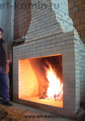

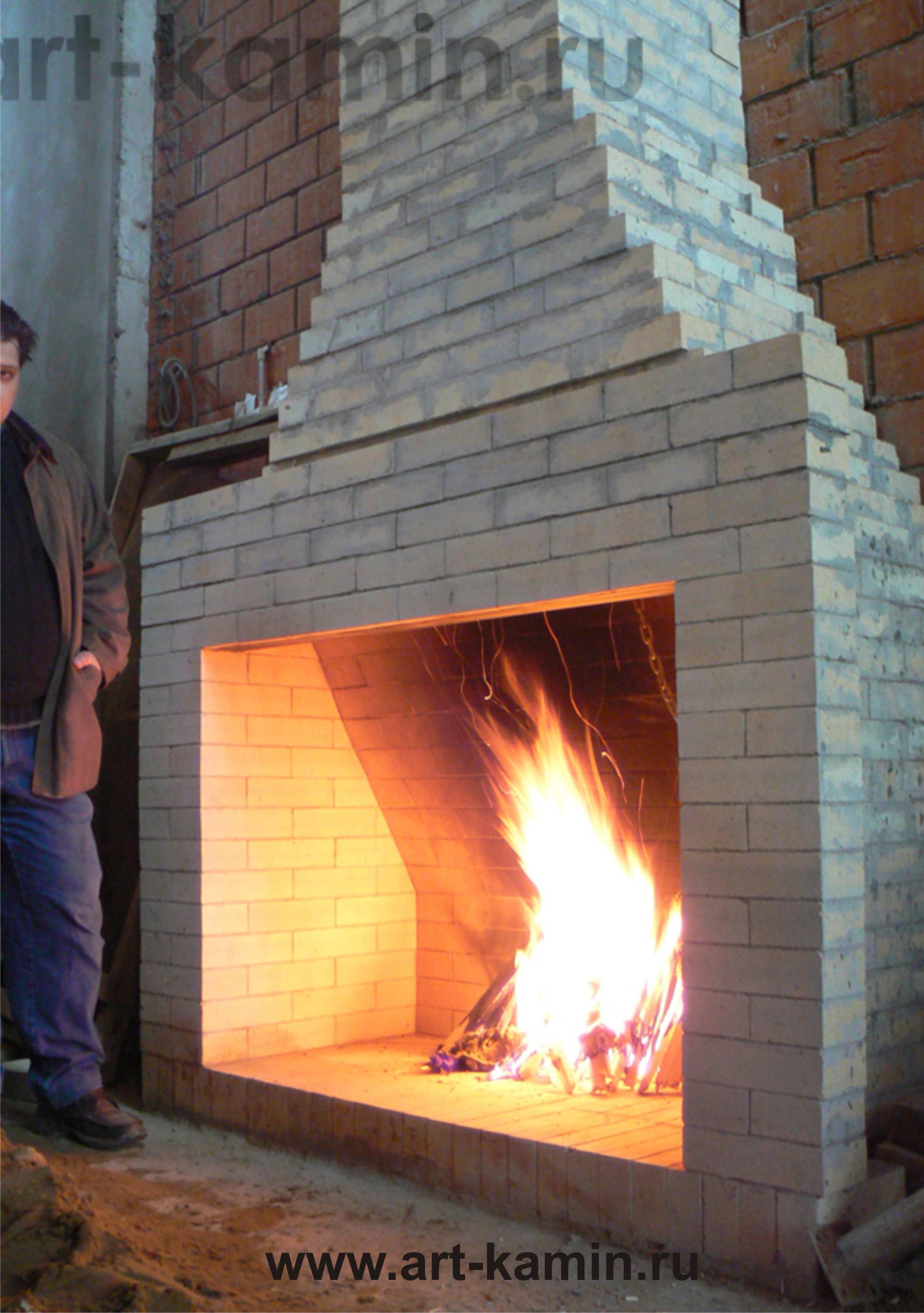

Сергей Елисеев
Сообщения: 302
СообщениеДобавлено: Чт 10 Апрель 2008, 23:17 Ответить с цитатойВернуться к началу
К сожалению нет фото. В то время я относился к своим работам более прохладно и не фотографировал, к тому же, цифровых фотоаппаратов не было. Вот один из больших каминов прошлого года. Топливник 1,1х0,8м, труба сендвич 300мм.
Михаил Маркин
Сообщения: 606
Регион: Владимир
СообщениеДобавлено: Пт 11 Апрель 2008, 22:19 Ответить с цитатойВернуться к началу
Ну что тут можно сказать... как всегда .... классно!! Very Happy

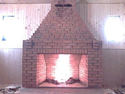

санко
Зарегистрирован: Пн 7 Апрель 2008, 21:51
Сообщения: 80
Регион: Тверская обл. г.Осташков
СообщениеДобавлено: Ср 30 Апрель 2008, 01:46 Ответить с цитатойВернуться к началу
Сергей,классный каминчик,облицовку сами делали?Мы сделали 1.25*0.9 и он немного поддымливает при растопке,труба в 6 кирпичей.Вот одна из наших работ,фото камина еще не сделал.

Сергей Елисеев
Сообщения: 302
СообщениеДобавлено: Пт 2 Май 2008, 13:36 Ответить с цитатойВернуться к началу
санко, то что поддымливает камин при растопке, это не страшно. На то есть много причин, не зависищах от мастера.
санко
Сообщения: 80
СообщениеДобавлено: Пт 2 Май 2008, 23:12 Ответить с цитатойВернуться к началу
Спасибо парни за хорошие отзывы,вобще с печниками редко можно пересечся у всех работа в сезон,но с андреем, пока он в наших краях,отчего бы и не встретится.Андрей у меня будет свободное время в воскресенье-если будеш в городе позвони 89109300394 или дай телефончик.Кстати вот тот камин,это кладка под отделку так что красоты нет.

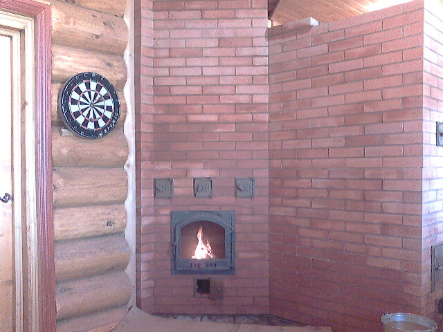

Максим Толкачев
Зарегистрирован: Вс 21 Июнь 2009, 10:50
СообщениеДобавлено: Вс 21 Июнь 2009, 12:19 Ответить с цитатойВернуться к началу
Нет таких причин. Камин, дымящий при растопке, сделан с ошибками.
топка с размерами 1270х900. Прекрасно работает и при растопе, и зимой, и летом.

Сергей Елисеев
Сообщения: 302
СообщениеДобавлено: Вс 21 Июнь 2009, 13:44 Ответить с цитатойВернуться к началу
Сквозняк может помешать при растопке.
Приточки не хватает.
