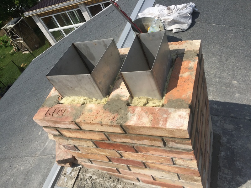

Сергей Коржов
Зарегистрирован: Вс 10 Январь 2016, 08:58
Сообщения: 12
Регион: Украина, Новомосковск
СообщениеДобавлено: Вт 26 Октябрь 2021, 20:28 Ответить с цитатойВернуться к началу
Не первый год стоит, раствор цемент 1:4 плюс известь. Кирпич дореволюционный, с разборки старых домов г. Днепропетровска.
