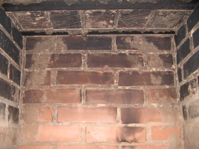

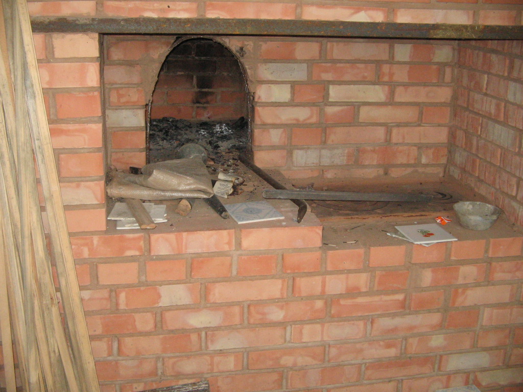

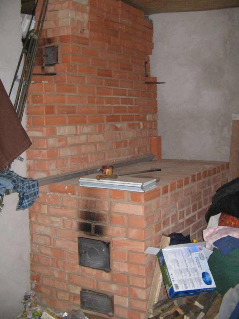

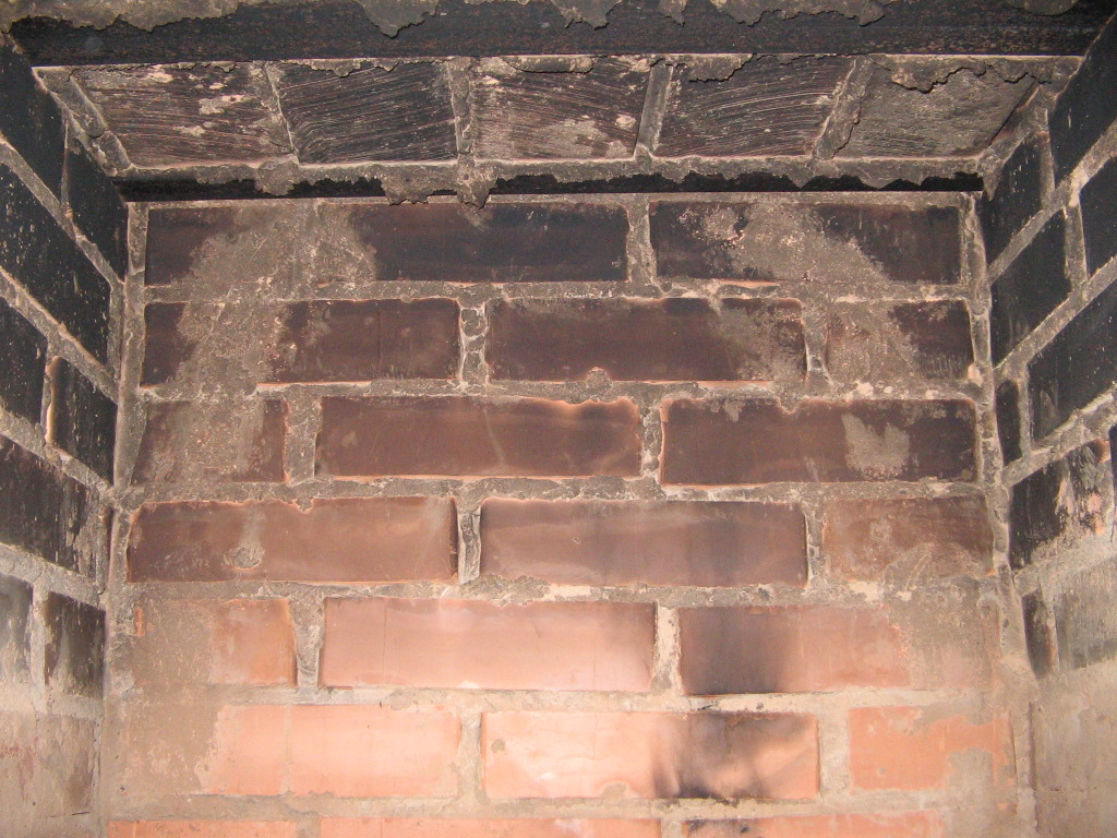

Добрый день, господа мастера!
На даче в прошлом году нам сложили печь. Как она правильно называется по конструкции, не знаю:есть элементы русской+варочная плита+лежанка (см. фото). Так вот проблема в том, что когда начинаешь топить или лежанку или варочное отделение, дым идет в дом через юшку (которая для вытяжки в русской печи) или через саму топочную дверцу. Пробовали топить саму русскую печь (не знаю как правильно называется это отделение с полукруглым входом), дым идет в дом и слабо тянется в трубу.
Думали может слабая тяга, кто-то посоветовал нарастить трубу просто кирпичами (сейчас она выше конька на полметра). Вроде как стало лучше, но не совсем то, что хотелось бы.
Может ли это быть из-за:
1)того, что редко пользуемся печью (зимой там никто не живет, а летом ее мало топим и то только в выходные), т.е. печь сырая;
2)что нибудь неправильно в конструкции русского отделения (прямой свод топки печи);
3)отсутствует "крыша" на трубе (заметили, что при разном ветре печь и ведет себя по разному) (было и такое, что она реально гудела);
4)саму трубу смотрели (читай чистили), когда поджигаешь газету и подносишь ее к вьюшьке "русского одтеления", начинает нормально работать и тянуть.
Свод русского отделения
 Размер файла:  323.88 КБ
 Просмотров:  1186 раз(а)
Русское отделение
 Размер файла:  254.18 КБ
 Просмотров:  1225 раз(а)
Лежанка
 Размер файла:  248.2 КБ
 Просмотров:  1226 раз(а)

Я конечно не печник, но мысли выскажу
Вопросы: какова конструкция дымохода? Какова ширина дымохода? Какая высота трубы? Есть ли колена (изгибы) в трубе после вьюшки? Насколько герметична комната(есть ли доступ воздуха)?
Если печь долго стоит без действия, то при первом пуске может не быть тяги из-за сырости в трубе (пробка это вроде называется). Лечат сжиганием бумаги в трубе, в последующие пуски должна стартовать нормально.
Если регулярно не стартует, то или в трубе сырость или конструкция дымохода плохая.
Солидный
Зарегистрирован: Ср 2 Апрель 2008, 17:59
Сообщения: 80
Регион: Сургут
СообщениеДобавлено: Пн 19 Май 2008, 14:10 Ответить с цитатойВернуться к началу
Посмотрел фото
МОЕ ИМХО
1. На вьюшку русской печи надо ставить заслонку
2. Размер отверстия для дыма у русской печи маловат и неправильной конструкции.
3. Узкое отверстие трубы
Лекарство - разберите трубу и сделайте ее шириной в два кирпича.
Или закрывайте трубу когда уезжаете, она у вас потому и сырая, что туда все льется с неба, печь высохнет и тяга будет нормальной..

Плоский «свод» (перекрытие) топки как бы русской печи выложен по металлическом уголку? Дымоход из силикатного кирпича? А толщина (ширина) швов в кладке топки в 1,5-2 см? О Боже, опять каменщики-халтурщики наваяли! Shocked Повбывав бы!
Не «юшка», а вьюшка (от слова «виться», то есть дым вьётся во вьюшке). Юшка – это рыбный суп (уха) по-украински, а также жидкая фракция в супе или борще (щах).

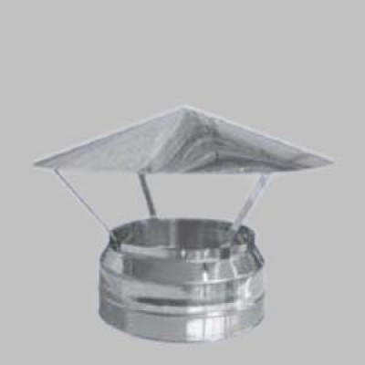

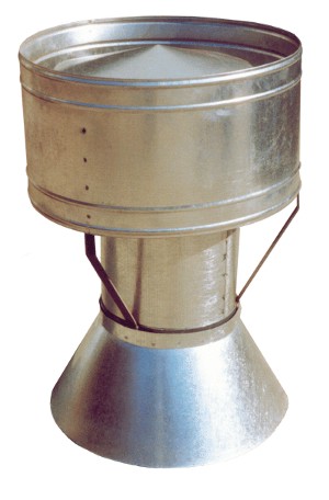

На конец трубы дымохода, которая возвышается над крышей дома, обязательно нужно соорудить дефлектор (грибок, зонт, крышу), чтобы дождь и снег не попадали в дымоход. Попавшая в дымоход влага впитывается в кирпичную кладу дымохода, кладка сильно отсыревает и влажный тяжёлый воздух стремится вниз по димоходному каналу, то есть в дом, создавая обратную тягу. Этот постоянный холодный поток сырого и тяжёлого воздуха не может протолкнуть дым при растопке печи или камина. На чердаке трубу дымохода нужно утеплить снаружи слоем в 150 мм рулонного утеплителя Isover или URSA (3 раза обернуть утеплителем толщиной 50 мм, его сминать и уплотнять нельзя). Снаружи этот утеплитель нужно аккуратно обернуть строительным мешком из пластика (белый мешок с плетением полосок полимерной ленты шириной около 3-4 мм). Снаружи этот мешок аккуратно по высоте несколько раз обвязывается, как сноп, медной или стальной вязальной проволокой.
Этот грибок должен защищать дымоход от бокового дождя и снега, а также от опрокидывания дыма, когда ветер дует сверху в трубу и загоняет дым обратно в дом.
Лучше сделать дефлектор из нержавейки, так как она гораздо долговечнее и надёжнее, чем из оцинковки. Различного рода грибки, которые чуть больше диаметра асбестоцементной трубы дымохода, совершенно неэффективны и даже бесполезны: толку от них никакого, а есть вред, так как они благоприятствуют образованию на дымоходе и крыше рыжих подтёков.
В 2 кирпича дымоход делать не нужно, это даже очень вредно. Трубу дымохода также разбирать не нужно. При кладке трубы дымохода в 1,5 кирпича получается внутри квадратное отверстие в 1/2 кирпича (около 130х130…140х140 мм), что для такой печи вполне достаточно. При диаметре асбестоцементной трубы дымохода в 100 мм большущая русская печь работает нормально и не дымит, и тяга очень хорошая (дом в 1 этаж, на чердаке есть лежак-боров).
Возвышающуюся над крышей дома трубу дымохода нужно в солнечную погоду выкрасить масляной краской под цвет керамического кирпича (жёлтый, светлый персик, терракот, тёмная вишня), чтобы от дождя кирпичная кладка не отсыревала. Перед покраской краской кладку нужно прокрасить олифой в 2 или 3 слоя (каждый слой сохнет несколько дней при солнечной погоде). К сожалению, со временем (лет через 5-7, а то и 10) масляную краску нужно будет подкрашивать, так как она на солнце будет стареть, коробиться и шелушиться. Можно покрыть кирпичную кладку дымохода (и всего дома заодно) гидрофобным кремнийорганическим или силиконовым составом (гидрофобной пропиткой для фасада), который прозрачный для водяного пара, но отталкивает капли воды от кирпича, как это происходит на обычных зонтиках.

Примитивный дефлектор-грибок
 Размер файла:  21.3 КБ
 Просмотров:  1172 раз(а)
Дефлектор на дымоход
 Размер файла:  26.13 КБ
 Просмотров:  1180 раз(а)

vat, к сожелению безграмотная кнструкция.
Не знаю как на Украине, но в такую трубу всё сразу работать не будет, тока по отдельности. Причём все остальные задвижки должны быть закрыты.
Выход из такназываемой Русской варочной камеры должен быть в устье-дымосбоник.
Перед растопкой холодной печки обязательно прожечь дымоход.

Всё сразу на дымоход в 1/2 кирпича и на Украине работать не будет. Топить нужно только что-то одно, а в остальных топочных камерах перекрывать задвижки. Вероятно, в хайле нет задвижки, чтобы отключать как бы русскую печь.

По фотографиям видно, что печь изготовлена не компетентным человеком. К сожалению Вам придется потратить доп. ср-ва , на исправление ошибок.
Буквально пару недель назад, мой отец ( 71 год) , исправлял подобную работу. Печь не работала. Пришлось перекладывать свод ( он был ровный и низкий) и переделывать дымоотвод ( устраивать дымосборник и уступ) который был изготовлен в такой же манере.
Пока заказчики будут доверять "печникам " без рекомендации, мы , до глубокой старости, без работы не останемся.
