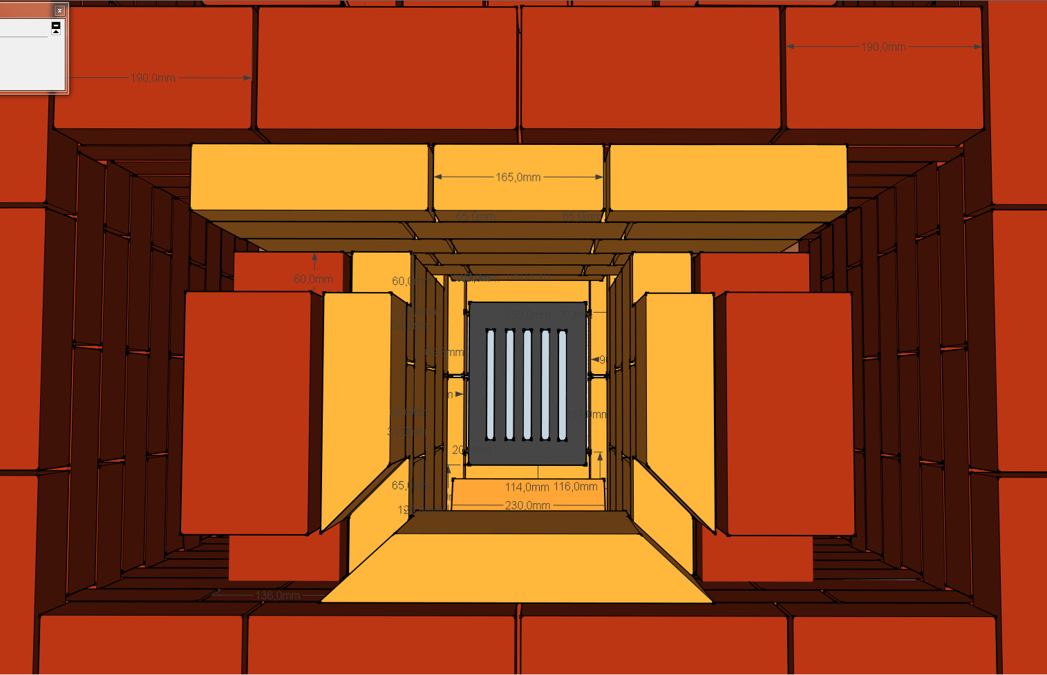

vladimir-krestyanin писал(а): |
Короба из жаростойкой нержавейки и керабланкет, конечно же снизят температуру боковин.
Балка 65 мм ставится перед дверкой
,все я понял,это еще с камином печь. 4 хайла по углам. Все опускные.
Передние хайла передвинуть вглубь за балку.
.сухой шов есть?под хайлами. |
Сухой шов есть.
На чертеже, над топочной дверцей я вставляю шамотную плиту 20мм. Хайла ближние нет возможности передвинуть вглубь, сверху опирается потолок топки.
20мм плиты будет недостаточно разве?

Антон З. писал(а): |
Сухой шов есть. |
Т.е. СШ только под задними хайлами?
20мм плиты будет недостаточно разве? |
Вполне достаточно будет одного ША-94(или ША-96) на ребро, в качестве перемычки над проёмом.
Однако, такая печь печь без полной футеровки(двух-контурный конструктив), так и будет трещать и расползаться.

20мм-вая полоска шамота лопнет на фиг. Ставите целую плиту 90 мм, а хайло переносите. Короб из нержи - это то, на чём держится дверца. Вместо - чего там использует владимир керамо-что-ьо-там я и пользую суперсилику. Но точно не асбест и не базкартон. На дверце ХК надо сделать то же самое, там температупа не намного меньше. Топка должна быть футерована не только сзади и с боков, но и спереди. А у вас по факту перед не футерован. Зачем вы тогда вообще с шамотом заморачивались? Вот у вас перегретые, не защищённые, да ещё и высокомарочные кирпичи замка кладку и расталкивают.

Перекрытие топки одним рядом шамота - слабо, очень слабо. Как, кстати, выполнено - просто встык, на клею каком, или по уголкам? В ХК непонятно как вообще газы попадают, из второго колпака чтоли? Вроде на разрезах не видно хайла из топки в ХК, да и наличие хайл(ов) вбок... или ХК у вас по белому? Так вроде из ХК что-то в трубу есть... Если ХК по по-чёрному, то под одним рядом с замками... ненадёжно, выдавит эти замки. Если ХК питается газами из второго колпака... неужели реально прогревается у вас, или всё-таки полная сажи?
Ну пояски из ЛСР... я бы, конечно, распилил ЛСР вдоль и закрыл бы изнутри витьком или энгельсом, но это-то может и прокатит. А может, тоже разопрёт этот ряд, кто его знает, какой коэффициент расширения у этого ЛСР, я не встречал данных.
Если есть ещё какие ошибки, лично я их из ваших картинок не вижу.

Вот если из шамота бы, уже на 6 см глубже топка печи,
Хк по черному и хайла в ней по центру в опускные ,чтоб было место защитьть фронтальную стену печи.
Имхо

Антон К писал(а): |
Если есть ещё какие ошибки, лично я их из ваших картинок не вижу. |
Шамотные кирпичи на шпонках (из того же шамота) стыкуются.
В "ХК" газы из второго колпака, потом в трубу. Да, там полно сажи. Может и зря сделал, но теперь...
_________________ С уважением...
В "ХК" газы из второго колпака, потом в трубу. Да, там полно сажи. Может и зря сделал, но теперь... |
Шамот на шпонках... сомнительно. Не видел такого. Расскажете потом, как держится. А то бы переделали, раз уж передок разбирать.
ХК из второго колпака действительно зря. Это делают совсем не так. Ну да от этого печь не развалится, просто пользоваться по назначению не сможете.

Я, честно сказать, половину печи не хотел бы разбирать.
Такое решение, с точки зрения аэродинамики, возможно или... ? Красный кирпич не подрезать, на него опирается верхний кирпич перекрытия колпака.
Это дело хозяйское))
Хайло наискосок, думаю, можно. Можно и у красного хоть немного уголок спилить. Вообще сечение хайла как-то рассчитывалось? Если да, следите, чтоб на повороте заужения от расчётной величины не получилось.
Ну и плиту, если подумать, можно не прям уж целиковую на 90. 20, конечно, крайне хило, ну а 50-60 тоже сойдёт.
