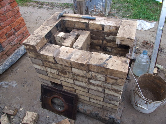

Печь ОВИК (510х780) показала самые лучшие результаты (см. таблицу) при среднем КПД около 85%(параметр ETA).
Печь проста в кладке, имеет подачу вторичного воздуха, СШ и малый размер колосника (до 30%).

Кладка печи ОВИК

Фрагмент ОВИК

получается , вся нижняя часть сделана из шамотного кирпича? спорить не буду, не специалист, но как то не очень красиво получается. или надо ее обложить снаружи красным кирпичом?

кирпич использовался из принципа: "из того что было.." поскольку печь для тестирования и в последствие на слом
поэтому принципиально на внешний вид смотреть не стоит
а вот выполнять печь лучше из красного кирпича полностью, марки М150-200 (можно ниже, но не выше)

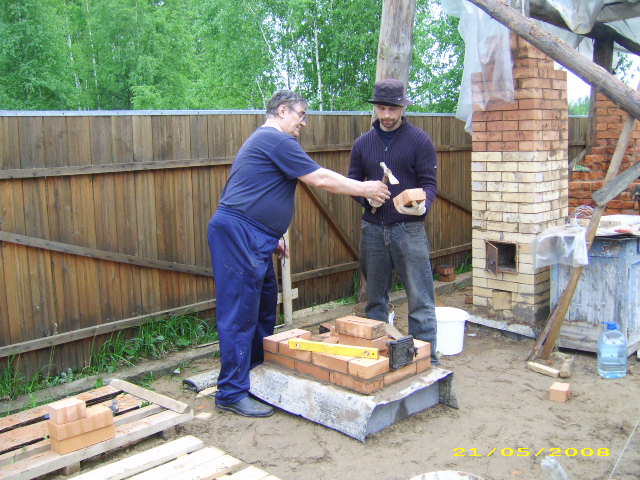

А вы можете конкретизировать какая прямоточка треснула и такая неефективная. Посмотреть бы её общий вид или порядовку .

внешний вид печи на заднем плане фото, а порядовка из книги В.Колеватова
схему давал в топике http://forum.stovemaster.ru/viewtopic.php?p=16731#16731
печь по порядовкам В.Колеватова на заднем плане

прямоточная с рассечкой при тех же условиях нагрелась до 60 гр.С и остыла за 4 часа (на улице +10)
нагрев не равномерный - по задней стенке, где и пошла трещина с лопнувшим кирпичем
духовку в такой конструкции ставить нельзя, т.к идет локальный перегрев смещенного канала
ОВИК топили тремя закладками по 3 полешка размером 250 мм
печь осталась целой, за исключением трещины переднего кирпича под плитой по линии распила четверти (неточность в распиловке или зажали плиту)
температура внешних стенок 80 гр.С
кладка не треснула
время остывания не отмечали, т.к уехали (замучали дожди)
печь осталась на площадке, т.ч возможно проведение дополнительных измерений и фото
