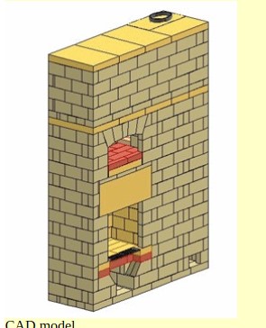

В продолжение проектов с уменьшением верха на полкирпича с образованием полочки а-ля камин.
https://forum.stovemaster.ru/viewtopic.php?t=11554 (3-3 3-2,5)
https://forum.stovemaster.ru/viewtopic.php?t=11848 (3-3 3-2,5)
https://forum.stovemaster.ru/viewtopic.php?t=12084 (4-3 4-2,5)
Симметричная Подовая Каминопечь 3,5-3 3,5-2,5.
Дверка ДТГ8, прочистные снизу Дпр1, шамот ША5, ША6, ША96.
Обойтись без ША96 без проблем.
Разбирайте ... Smile
ps: имеет смысл увеличить глубину до 3.5 для дров 50+ см.
И может при этом оставить верх 3,5-2,5 (больше полочка будет).

Доброго времени суток. не могли бы Вы помочь разобраться с этим проэктом . отапливаемая площадь 70м2 , интересно сможет обогреть такая конструкция
Вам делают? Чьи фото?
И ещё вопрос: это будет снаружи обкладываться кирпичом?
Или это уже начисто?

добрый вечер . есть необходимость сложить печь . начал изучать эту тему и на западном сайте нашел фотоотчет о каком то мастер классе по постройке печей. заинтересовал внешний вид и сама конструкция печи . вот теперь пытаюсь понять как она сделана. как будет работать . технических описаний нигде не нашел, не говоря уже о порядовке. вот ссылки на сайт

Уточните размер печи (лучше в кирпичах), расположение топочной дверки и расположение трубы на печи.
Посмотрите для примера проект в теме. https://forum.stovemaster.ru/viewtopic.php?t=12105
Его можно увеличить в длину, убрать-опустить седушку и пр.
Размер 3-5 кирпичей сделать из этого проекта.
Подумайте-прикиньте ...
Если не трудно, то фотку имеющейся печи покажите.
